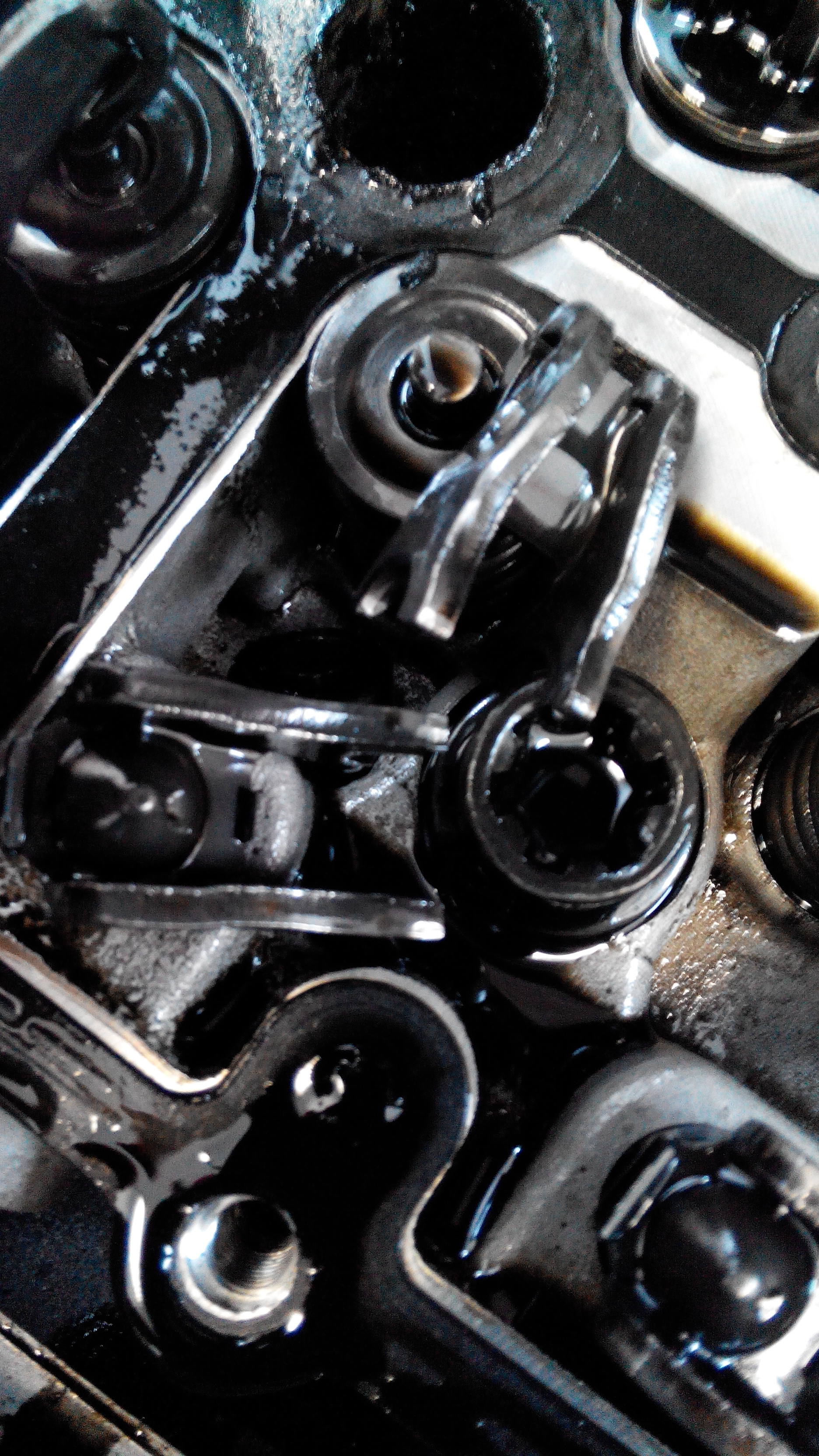

 Не долго музыка играла, долго фраер танцевал.
Изменено пользователем shkrek
2 часа назад, shkrek сказал:
По живому? Клапана с поршнями целые?
8 часов назад, toxa777 сказал:
Гаврики на сервисе смотрели, не снимая головы (говорили что всегда так проверяют, крутили за носок клапана), сказали целые. Там конструкция головки отличается от вазовской, распредвал давит не на гидрик, а на коромысло, с одной стороны которого клапан, с другой гидрик. Вот шесть коромысел и хрустнуло. Менять прийдется все 16, на всякий случай.
Получается отдал ребятам в сервис чтоб турбину поменяли, у них не вышло по времени, отгоняли машину обратно на паркинг и лопнул ремень. Смотрел на тот ремень, признаков износа никаких, ролики и помпа нормальные, чего он порвался непонятно. Хотя когда менялся неизвестно, я на него посматривал, думал позже сменить ))
Ну и заодно таки снял турбину, на фото видна причина воя, теперь ясного чего машина разгонялась до чуть больше 200 км/час и не хотела ехать заявленные заводом 209 км/час (по навигации). За крыльчаткой горячей части металл аж блестит, был продольный люфт наверное с полсантиметра, хотя где-то читал что у этих моделей гарета тот люфт должен убираться давлением масла в работе. Ну и подозрительно выглядели две форсунки, так что все четыре на диагностику и регенерацию. Боюсь даже представить во что это по итогу встанет. Но т.к. пробег 200 т.км., то от таких процедур не уйти, жалко что ремень прозевал.

Печаль, я как свою взял, сразу комплетк вместе с помопй поменял.
В 22.05.2017 в 15:38, VoLan сказал:
Вышла эта печаль мне, за все в 4700 злотых )), зато тачка лупит теперь знатно ))
Что сделано:
Турбина - регенерация;
Форсунки (все четыре) - регенерация;
Ремни, ролики, помпа;
Маслоподача на турбину, старая сгнила;
16 шт. коромысел;
новый антифриз.
Что имеем:
турбину не слышно, только слышно звук на сбросе "газа" когда геометрия притормаживает крыльчатку.
машина процентов на 20 (примерно) начала лучше тянуть, и тяга стала приятнее, ровнее.
В общем доволен, главное чтобы позже никакой клапан не отвалился ))
