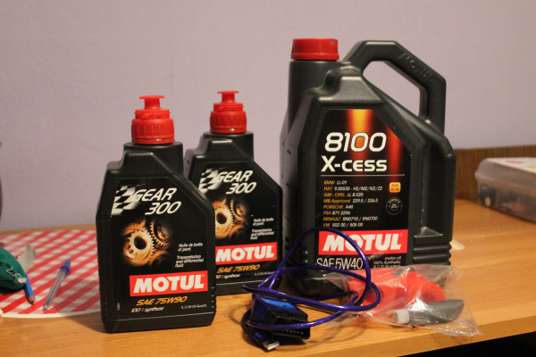

shkrek Опубликовано 22 февраля, 2018 Автор Жалоба Опубликовано 22 февраля, 2018 (изменено) Нашел запись когда масло менял, еще можно поездить, решил еще и в КПП сменить, оно на вид и свеженькое, но не нравится мне, на холодную плохо скорости входят. Купил еще шнурок диагностический. Что нравится, так это то что в КПП масла 2 литра, и это КПП на 6 передач, и держит заводские 150 коней и 300 момента по 500 тысяч пробега. Изменено 22 февраля, 2018 пользователем shkrek Бортовик итальянской восьмерки

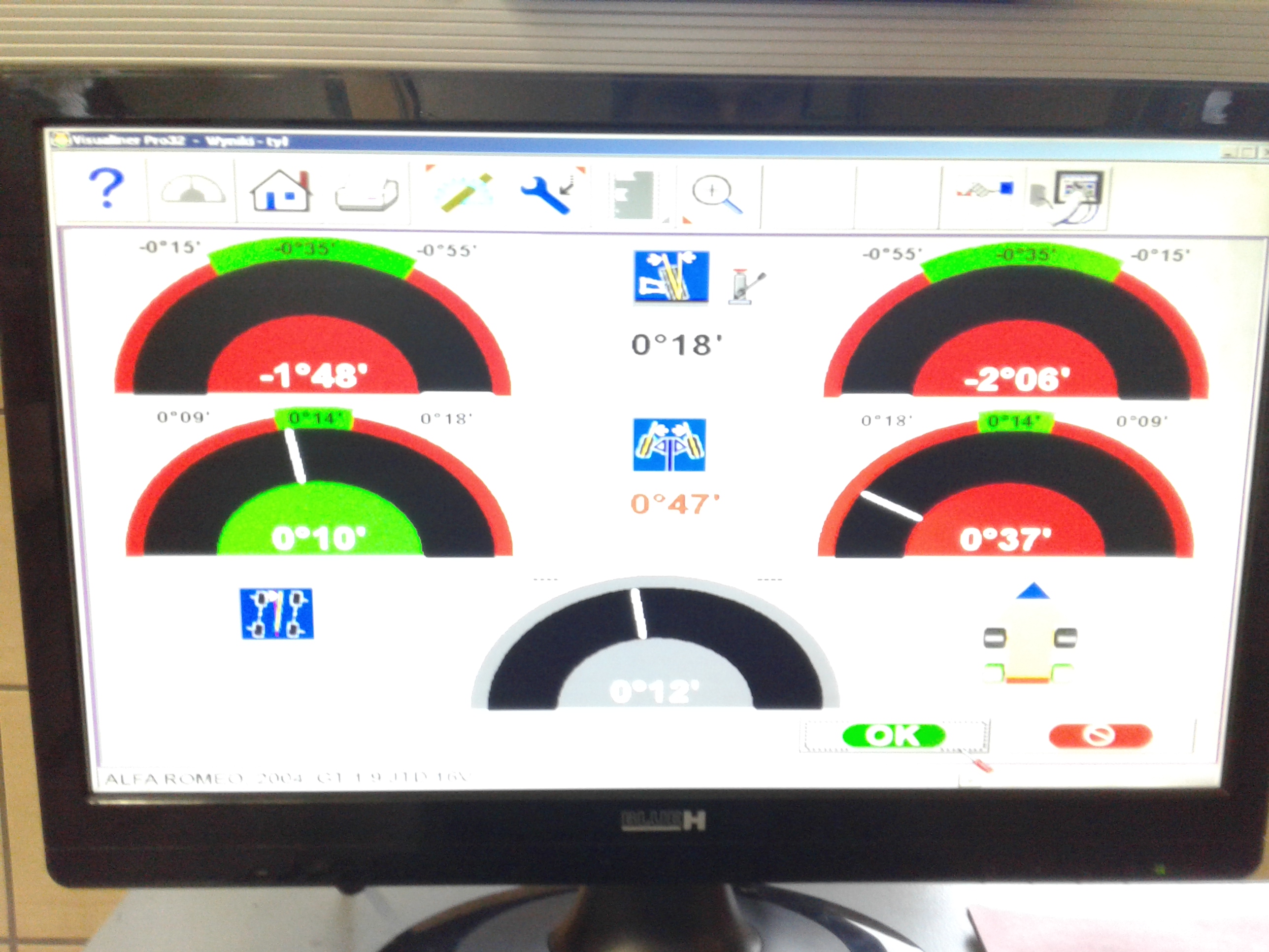

shkrek Опубликовано 6 марта, 2018 Автор Жалоба Опубликовано 6 марта, 2018 Сделал сегодня развал-схождение. Было оказывается все печально, не зря она жрала задние колеса, передок правда нормально ходил. Что передние что задние далеко от нормы были. Теперь думаю хоть в гололед сраку не будет таскать, а то страшно ездить было. Получается что и спереди и сзади выставляется только схождение, развал не меняется. Отрегулировали все, тип сел проехал, приезжает, говорит развальщику что тянет, тот "на глаз" подкрутил, еще раз попробовал - говорит порядок, хотя и до развала никуда машину не тянуло. Отдал за развал 120 злотых. Следующий раз буду в Украине делать, думаю там в разы дешевле. Бортовик итальянской восьмерки

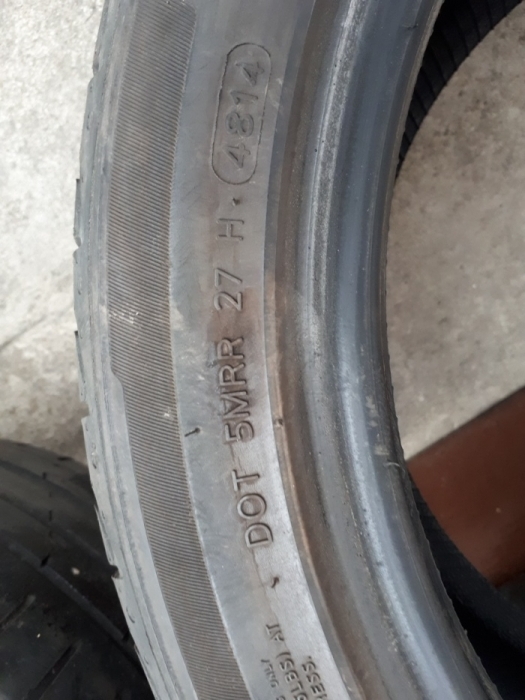

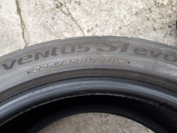

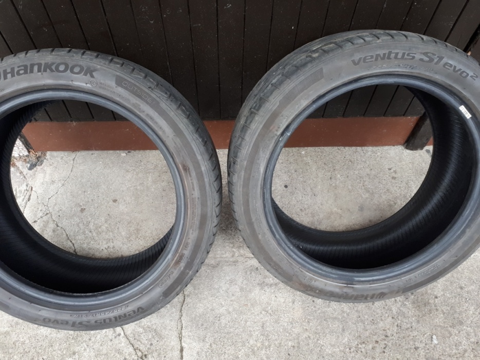

shkrek Опубликовано 6 марта, 2018 Автор Жалоба Опубликовано 6 марта, 2018 Попалась пара покрышек на лето в нужном размере в моем городе. Поехал забрал, колеса вышли 150 злотых, монтаж 30. Думаю на сезон хватит, а потом хочу другие диски. Бортовик итальянской восьмерки

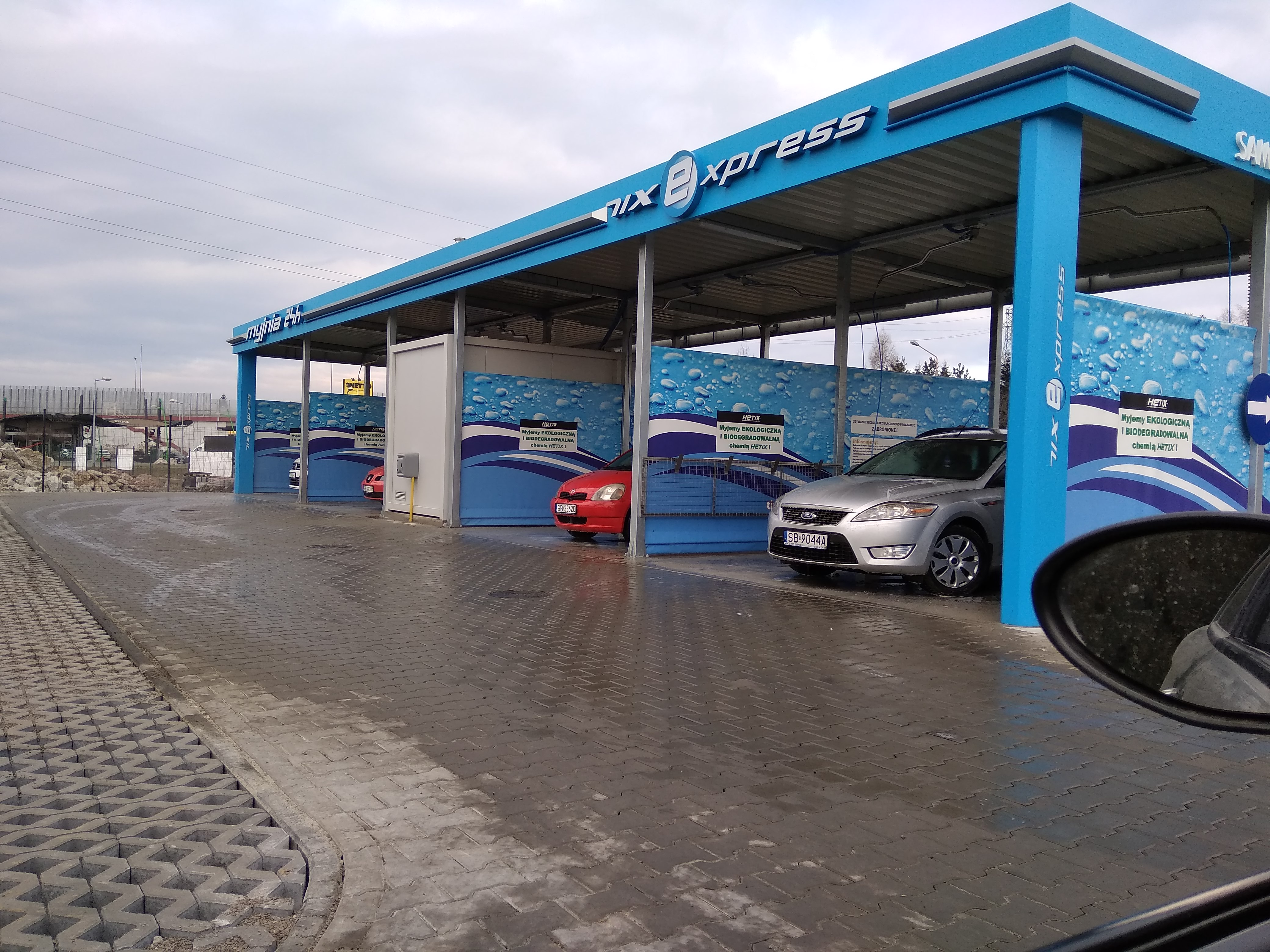

shkrek Опубликовано 10 марта, 2018 Автор Жалоба Опубликовано 10 марта, 2018 (изменено) Пробег 212 т.км., поменял масло в двигателе, возле дома. Слил старое в ведро и порядок )) Поставил летнюю резину, у меня уже лето )) И поехал помыться, на мойках очереди, дождей не передают, погода наладилась - все моются. Поехал на недавно открывшуюся мойку. Да и зря, я обычно пользуюсь своей пеной а на мойке только смываю, а здесь написано что нельзя своей пеной и в придачу бегают два гаврика, рулят процессом. Изменено 10 марта, 2018 пользователем shkrek Бортовик итальянской восьмерки
