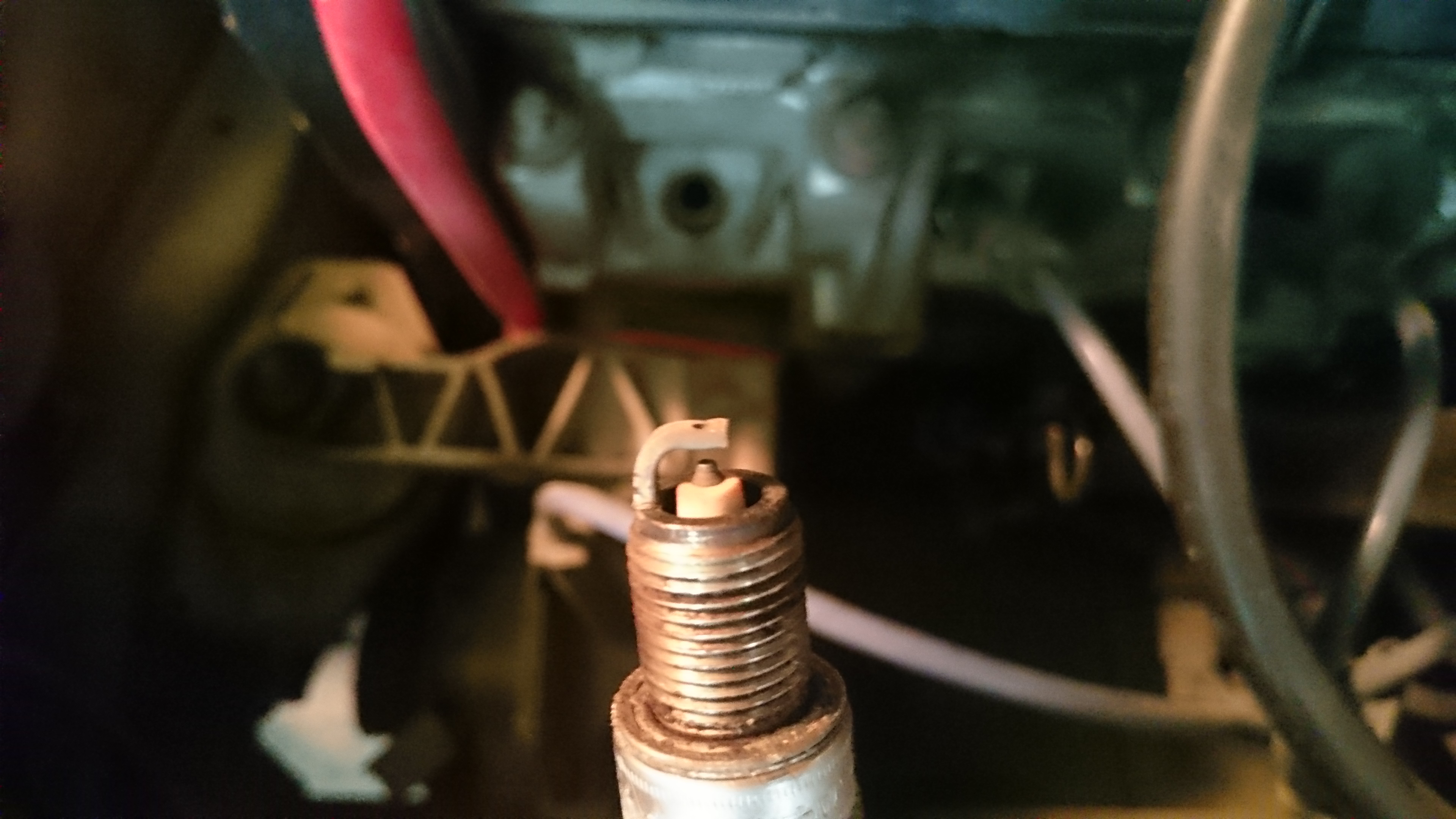

Vitamin.V 643 Опубликовано 6 июня, 2016 Автор Жалоба Поделиться Опубликовано 6 июня, 2016 В 01.06.2016 в 10:00, Atom.DP сказал: только начинать диагностику надо со свечей На днях подкачал колеса до 2.2 и расход щас 9.8))) Может до 2.4 качнуть? В 01.06.2016 в 14:03, Nikolja сказал: Для 7.2 нормальные данные. А на приеме как-то сказалось? И стоит ли катализатор, и как себя чувствует лямбда? Стоит, а как лямбду то проверить? Ссылка на сообщение Поделиться на другие сайты
toxa777 122 Опубликовано 6 июня, 2016 Жалоба Поделиться Опубликовано 6 июня, 2016 25 минут назад, Vitamin.V сказал: Может до 2.4 качнуть? Не стоит, смысла не будет. Свечи по виду вроде нормальные. 26 минут назад, Vitamin.V сказал: Стоит, а как лямбду то проверить? Компьютерной диагностикой. Ссылка на сообщение Поделиться на другие сайты
Vitamin.V 643 Опубликовано 6 июня, 2016 Автор Жалоба Поделиться Опубликовано 6 июня, 2016 Помылись))) 2 Ссылка на сообщение Поделиться на другие сайты
Atom.DP 800 Опубликовано 6 июня, 2016 Жалоба Поделиться Опубликовано 6 июня, 2016 беднит машина, смотри форсунки \ насос или дмрв Запчасти для Клуба Бортовик АКЦИЯ ! 063 261-1699 и 050 480-2108 и 097 572-0155 Ссылка на сообщение Поделиться на другие сайты
