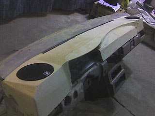

Це один з них. Фронтальна система, всі ж знають, що 3-полоска кручє 2-полоски ;)

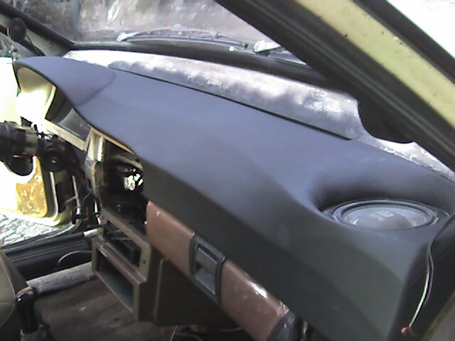

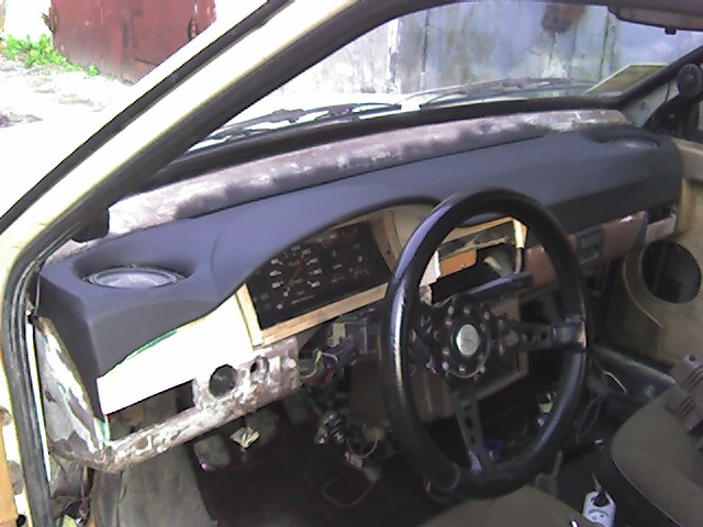

Голова тоді уже була Накамічі 400-й, підсилювач фронту Helix Competition A4, на сабвуфер Precision B2.
Під середньочастотні динаміки розпочались серйозні переробки торпедо. На фото одна з них. А потім в остаточному вигляді.

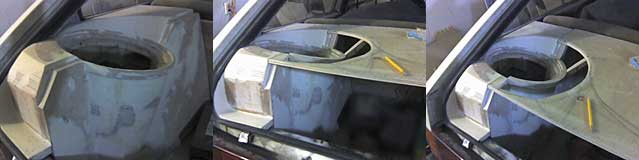

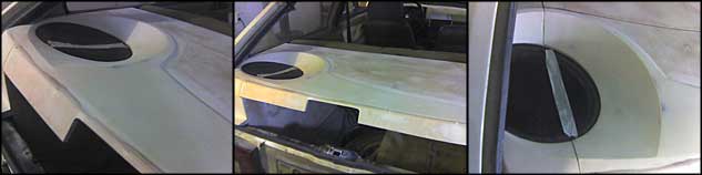

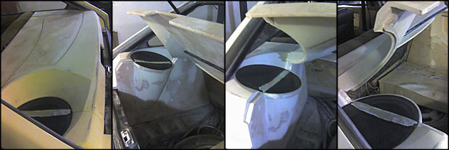

Під сабвуфер затіяв грандіозний проект, місяць пиляв фанеру :)

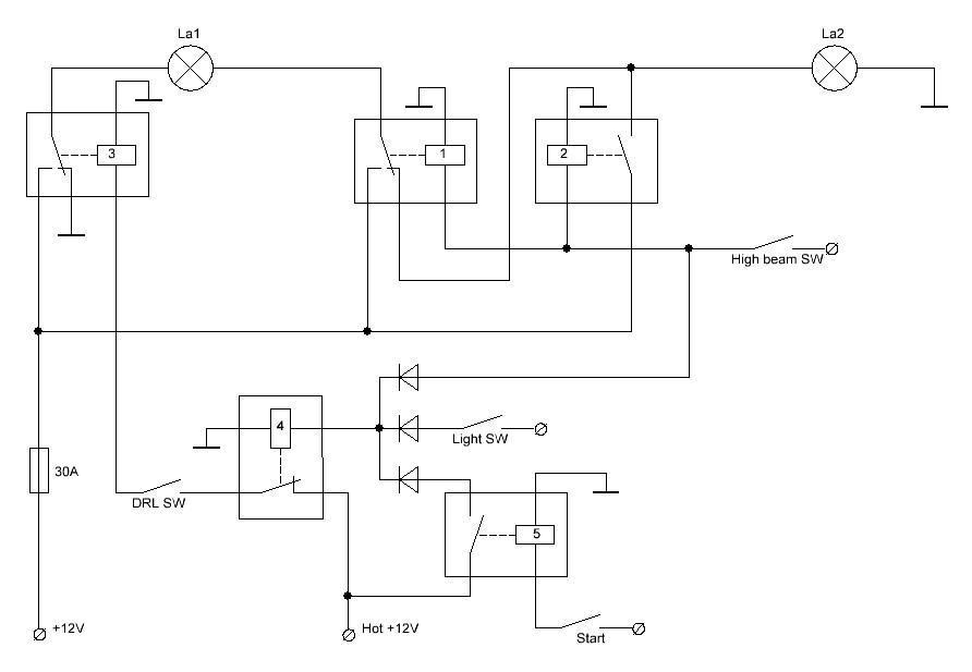

А оскільки я використовую недешеві лампочки зі збільшеною світловіддачею, в яких спіралі вигорають досить швидко, міняти їх по 4 рази на рік не хочеться. Тому сів я, і на коліні накидав схемку ДХВ на основі послідовно з'єднаних ламп дальнього світла.
Крім економії спіралей ближнього, дальнє світло, яке не обрізається зверху, а світить вперед, значно більше відповідає смислу ДХВ. Тільки штатне дальнє в повну потужність, звичайно, буде сліпити, а от якщо заставити лампи горіти в пів накала, вийде цілком те, що треба - і машину в білий день видно краще, ніж на ближніх, і не сліпитимуть нікого. Така ідея використовується різними виробниками, особливо на американському ринку, уже давно.

І розродився я наступною схемою для свого автомобіля. Але вона підійде і для будь-якого іншого, в якому бортовий комп'ютер не контролює лампочки.
Деякі втручання в проводку автомобіля необхідні.
Для реалізації потрібно 5 реле, 3 силових, ампер на 30-40, два слабострумових. Можна і всі 5 взяти 30-амперних, просто споживання буде на сотню-другу міліампер більше.
Потрібно одне силове з нормально-розімкненими (НР) контактами, два з обома групами, нормально-розімкненими і нормально-замкненими (НЗ). Слабострумові треба одне НЗ, і одне НР. Але можна взяти усі реле з обома групами контактів, це дозволить уніфікувати схему і мати менше запчастин. Уніфікація в автомобілі - це завжди добре.
Схема в приєднаному файлі.
Силові реле 1 і 2 здійснюють ввімкнення ламп дальнього світла в режимі власне дальнього світла. При чому реле 1 відповідає ще і за перекомутацію ламп для послідовного з'єднання. Силове реле 3 відповідає за ввімкнення ДХВ (лампи при послідовному з'єднанні), а також за перекомутацію однієї з ламп на землю для штатнього режиму роботу.
Малострумове реле 4 відповідає за примусове вимкнення ДХВ. Це потрібно для того, щоб залишалась здатність поморгати фарами при ввімкнених ДХВ, а також для вимкнення ДХВ при увімкненні основного світла в темну пору доби, і при заведенні двигуна. За останнє відповідає ще й слабострумове реле 5.
Вимикач high beam SW - це ваш підрульний вимикач дальнього світла, DRL SW - вимикач денного світла, яким ДХВ можна відімкнути повністю. Його треба буде доставити додатково. Light SW - вимикач штатного світла. Ну і ДХВ будуть горіти тільки при ввімкеному запалюванні.
Роз'єм "+12В" під'єднується до постійних +12.
Роз'єм "Гарячі +12В" - до запалювання, роз'єм "Старт" - до кабеля стартера (це все в замку запалювання, очевидно).
Крім основного запобіжника на 30А для силової частини, інші кола можна захистити за смаком. Якщо вони в вашій машині не захищені, або буде перехід калібру кабеля.
Зацікавлених прошу глянути на схему свіжим оком, чи я якого ляпу не допустив. Хоча, вроді, прикинув, що ніде + на землю не має сісти, навіть у випадку відмови частини елементів.
Режими роботи.
Режим все вимкнено. Власне, все вимкнено
Режим ДХВ. DRL SW увімкнено, при ввімкненому запалюванні реле 3 комутує постійні +12 на дві, з'єднані послідовно через НЗ групу контактів реле 1 лампи, які загораються в пів накала.
Режим моргання фарами при увімкнених ДХВ. Замикання High beam SW приводить до комутації реле 1, 2 і 4. 1 відключає послідовне з'єднання ламп і подає на першу лампу +12В, 2 подає +12 на другу лампу, 4 примусово розриває коло управління реле 3, і воно замикає другий контакт першої лампи на землю. Фари світять штатним дальнім.
Режим переключення на штатне світло (габарити, ближнє), та Режим заведення двигуна. В обох режимах теж подається керуюче +12 на реле 4, що примусово розмикає коло управління реле 3 і вимикає ДХВ.

Цікава схема. А можна щоб ти її показав, щоб там було видно бажано колір провода і номер клеми на реле. Тобто від якого номера клеми реле йде провід такогото кольору і підключається до такоїто то клеми на такомуто реле.

Ти знаєш, не хочу брати на себе відповідальність за можливі чужі помилки. Припустимо, розпишу все детально, з кольорами, номерами, почнуть робити за цими роз'ясненнями, щось в процесі нахомутають, просто помиляться, а допомагати розбиратись доведеться мені, тому що претензії посипляться на мене - я ж опис робив. Це така людська природа, себе в помилках люди підозрюють в останню чергу.
Тому якщо хтось настільки "на ви" з електрикою, що самостійно не може розібратись, де яка клема в реле, я б порадив краще заробити трохи грошей тим, в чому він фахівець і заплатити якомусь толлковому електрику.

Добре. Роздрукую картинку з схемою і покажу свому електрику, я думаю він повинен розібратись.
