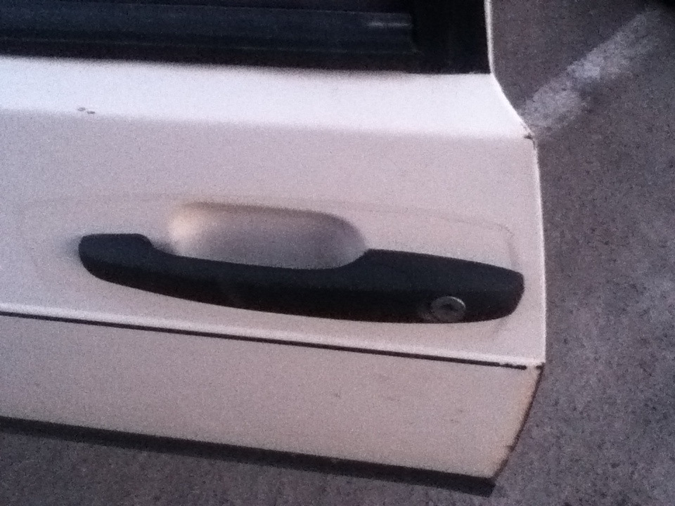

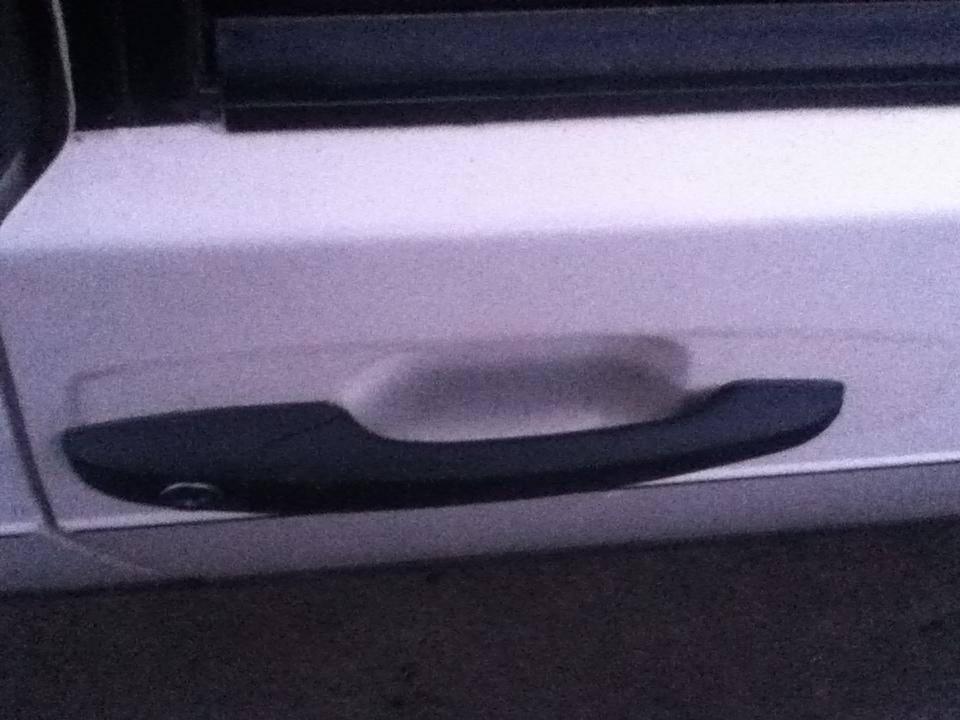

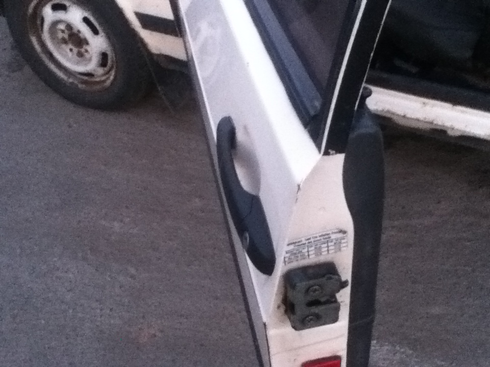

На выходных появилось немного свободного времени, и я наконец-то поставил евро ручки (спасибо огромное Атому), которые заказал чуть-ли не месяц назад... Перед установкой меня пугали что роботы дня на два, но по сути управился за 3-4 часса... Ничего сложного, а результат.... :yahoo: И вид, и удобство, вобщем это та мелочуга, которая заслужует внимания, приятненько короче))))
Там в тебе сліди залишились довкола ручки від пластикової вставки. Візьми ремонтний поліроль (наприклад, Farecla G3) і м'якою тканиною заполіруй. Хіба що збираєшся в скорому часі машину фарбувати. Але поліроль і тоді не пропаде, після фарбування теж полірувати треба.
Огромное спасибо за совет!!! Со следами реально нужно бороться)))
