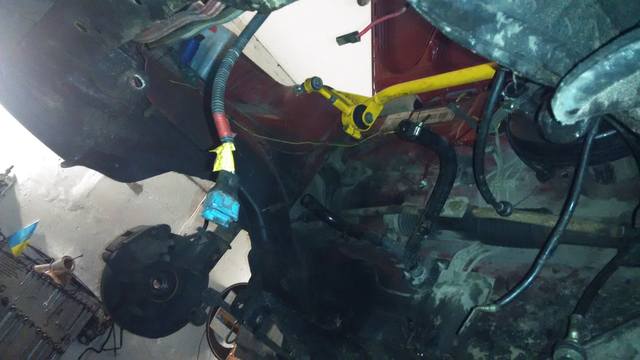

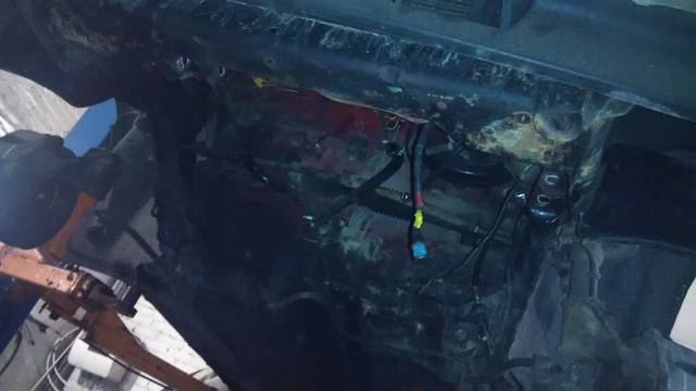

fatalJkE Опубликовано 20 декабря, 2014 Автор Жалоба Опубликовано 20 декабря, 2014 немного фоток с СТО а это с коробки магнитик достали)))) ежики в метале 2108Club fatalJkE~ drive2.ru fatalJkE~ БЖшко Красная Turbo Бестия fatalJkE~ on VK <-- ~063 568 70 72 Виктор Сергеевич ~096 227 89 55 Да у меня зрачки порой шире вашего мировоззрения... ©
