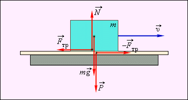

Aerodance 34 Опубликовано 11 апреля, 2015 Жалоба Поделиться Опубликовано 11 апреля, 2015 Сначала было слово, теория, потом уже железо, которые вы ломаете: Итак, вот теоретическая выкладка, как уменьшается нагрузка на ряд в КПП в зависимости от величины ГП. Фаталик у нас парень не промах, урвал на просторах форума себе резинку с дисками в размерности 195х55х15, с хорошим коэф. сцепления. Условимся, что для всех вариантов сравнения, внешние прочие условия одинаковы и неизменны. Итак используя учебник физики школьной программы имеем: Величина трения скольжения (не путать с трением качения) будет составлять: Fтр=N*u, где:- u - величина коэф. трения скольжения, хорошей мягкой резины, а другой у фаталика нет - 0.4- N - сила реакции опоры. Из третьего закона Ньютона - "Сила действия равна силе противодействия, и противоположна по модулю, имеем: ТАЗло красная бестия - 1200 кг, с фаталиком, 120 кг - дефки, 20 кг - пиво в багажнике, и 10- саб. Итого: 1350 кг. Из них на переднюю часть машины приходится 53% - 715,5 кг. g- 9,81 ... А в КПП у фаталика блокировочка, с коєф. блокирования 0.3, поєтому: имеем: 715,5*9,81/2*(1+0,3)= 4913Н - сила трения скольжения - тапка в пол, колеса в буксе, визг в машине и ты на вершины. Учитывая рабочий радиус колеса, получаем момент скольжения - 1435 Нм. А тем временем КПП орет благим матом, т.к. работает на пределе прочности:Я тут состряпал табличку, в которой наглядно показан момент скоьжения в зависимости от передачи и требуемый на КВ, а также степень нагрузки на КПП в зависимости от ГП в процентном соотношении к стандартной коробке с ГП - 3,7Наглядно видно, как снижается нагрузка на сами передачи и валы внутри коробки с увеличением ГП. Но при этом дополнительно нагружается корпус дифф. и полуося со ШРУСами. К тому же с увеличением ГП уменьшается сила в эвольвентном зацеплении рядов передачи, раздвигающая первичный и вторичные валы друг от друга. Именно эта сила приводит к тому, что зубья третей передачи выходят из строя, т.к. под воздействием нагрузки увеличивается межцентровое расстояние зацепления со всеми вытекающими последствиями. Применение ГП 4.1 - на 10% снижает нагрузку на КПП и КВ Двигателя и на эти же 10% дополнительно нагружает корпус дифа и полуось со шрусами ...угу ... шоб голова не болела ... понятно дело, что там даже можно не переживать за шестерни ...с такими объяснениями сможешь открывать школу тюнинга, и даже до столба смож объяснить))) Бортовой журнал Drive2.ru Продам свою 2109 тыЦ Ссылка на сообщение Поделиться на другие сайты
