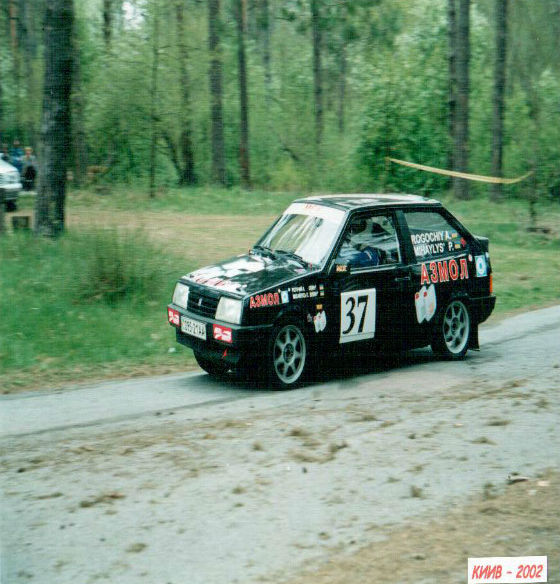

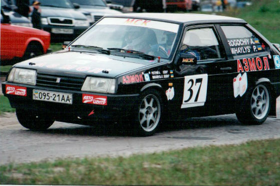

Ваз 21083 Чемпионка)) 1600

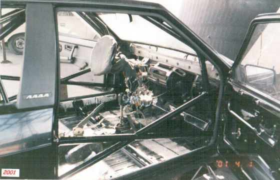

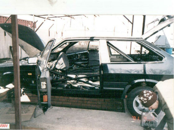

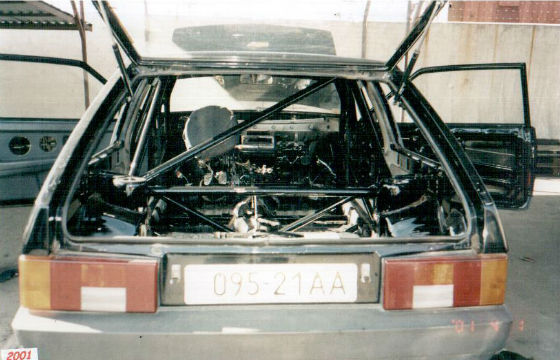

Построена в 2001г.Михайлусем Пашей (Днепродзержинск), Каркас вварен под руководством Фельдмана Александра (Днепропетровск) тогда Elita sport еще гоняла на Вазах!
С 2002 по 2004 в составе Рогочий А.(старший)-Михайлусь Павел, провела три неполных сезона ЧУ! Больше сходов чем доездов))

Почти девять месяцев я создавал можно сказать новый автомобиль (говорю сразу!Двиг и коробку лично я не делал!).Автомобиль был полностью разобран,проварен,покрашен,устаревшие детали были восстановлены,сильно устаревшие заменены! В итоге получили новый корч, по старой схеме! Который них..я не ехал))сори)Все таки голова еще не выросла))

-каркас безопасности Панорама спорт (Харьков)
