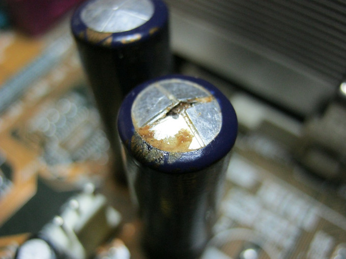

onet Опубликовано 23 марта, 2015 Жалоба Опубликовано 23 марта, 2015 та шумят капец,и комп тормозит от нажатия до реакции бывает до минуты,пора что-то делатьвот таких моментов на материнке или в блоке питания не наблюдается?
eugene 1 Опубликовано 23 марта, 2015 Жалоба Опубликовано 23 марта, 2015 вот таких моментов на материнке или в блоке питания не наблюдается?аккурат под крестовую отвертку )))))ну ничо, перепаять кондеры и побегает еще
onet Опубликовано 23 марта, 2015 Жалоба Опубликовано 23 марта, 2015 аккурат под крестовую отвертку )))))ну ничо, перепаять кондеры и побегает ещене...ну мож у него такого и нет... это он сам пусть посмотрит)))
AncLoosee Опубликовано 23 марта, 2015 Жалоба Опубликовано 23 марта, 2015 осмотрел вроде нету такого) 380935332269 Бывший ник ЖЕНЯ ШУЛЬГА Вконтакте Бортовик
eugene 1 Опубликовано 23 марта, 2015 Жалоба Опубликовано 23 марта, 2015 осмотрел вроде нету такого)блок питания вскрывал?
onet Опубликовано 23 марта, 2015 Жалоба Опубликовано 23 марта, 2015 блок питания вскрывал?да... крышечку открути от БП и глянь... заодно продуешь и сможешь кулер смазать...
