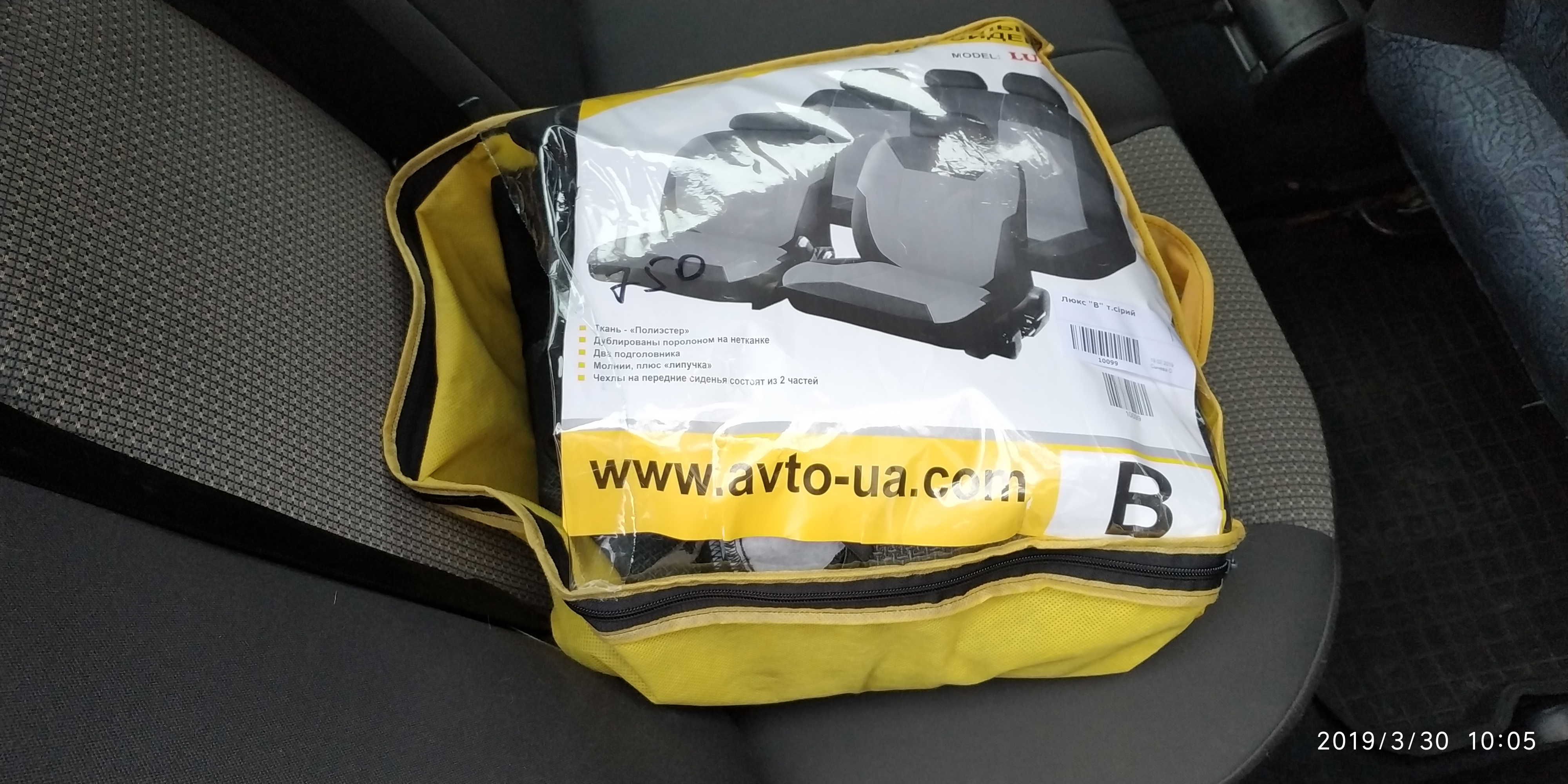

Volf Опубликовано 30 марта, 2019 Автор Жалоба Опубликовано 30 марта, 2019 Обновки. Будет Шкода,надоест-напишем Толедо Надо только на передних люверсы клепануть,на задних липучки пришить. Ванилька в качестве бонуса,как раз кстати. Поставил лампочки в противотуманки-одна перегорела,а вторая светила как-то никак.Купил Филипс по 80 грн.,были по 250 пара-но тут уже жабэнятко начало скреготать,тем более такие и стояли-может уже повыгорали,хотя с виду нормальные-в габаритах,там явно было видно что аж черная,но горела. Хрен его знает с этим светом.
