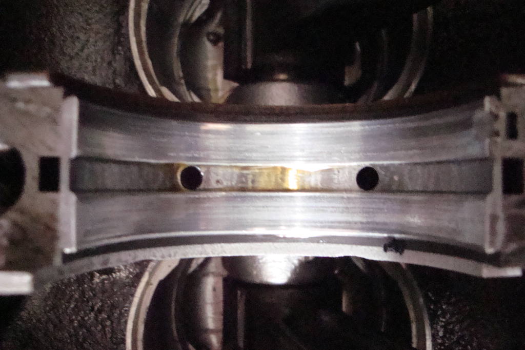

Серёга 88 0 Опубликовано 27 августа, 2015 Жалоба Поделиться Опубликовано 27 августа, 2015 Подскажите кто уже сталкивался с таким, каковы причины Ссылка на сообщение Поделиться на другие сайты
Alex-ua04 0 Опубликовано 27 августа, 2015 Жалоба Поделиться Опубликовано 27 августа, 2015 Подскажите кто уже сталкивался с таким, каковы причиныМасленое голодание. Вкладыши залиты баббитом, которые не любит перегрев (в виду отсутсутствия или недостатком масла) Не летайте быстрей своего ангела хранителя! Мой БЖ Ссылка на сообщение Поделиться на другие сайты
Atom.DP 800 Опубликовано 27 августа, 2015 Жалоба Поделиться Опубликовано 27 августа, 2015 Масленое голодание. Вкладыши залиты баббитом, которые не любит перегрев (в виду отсутсутствия или недостатком масла)+1еще такое часто встречается на моторах собранных с "песочком" и на моторах с немытыми нулевиками Запчасти для Клуба Бортовик АКЦИЯ ! 063 261-1699 и 050 480-2108 и 097 572-0155 Ссылка на сообщение Поделиться на другие сайты
Odessit_1 107 Опубликовано 27 августа, 2015 Жалоба Поделиться Опубликовано 27 августа, 2015 Коленвал под расточку или в музей? ...лучше, чем супер! (С) Видеоотчет по ралли "Трембита" 2017 - на моем канале: Rally, Autocross, Motocross in Bukovyna - YouTube Ссылка на сообщение Поделиться на другие сайты
Nikolja 71 Опубликовано 27 августа, 2015 Жалоба Поделиться Опубликовано 27 августа, 2015 Причина - небрежное отношение к машине. Типа - а зачем менять масло? оно ж там еще есть. Ссылка на сообщение Поделиться на другие сайты

Серёга 88 0 Опубликовано 28 августа, 2015 Автор Жалоба Поделиться Опубликовано 28 августа, 2015 (изменено) 1 - коленвал под шлифовку2- масло менялось чаще чем вы подумали3 - пробег 3500-4000 тыс. из них 2000 обкатка, после 2е настройки и городская езда (и было три замены масла)4 - мотор на дросселях (может причина плохие фильтра)5 - с шатунами всё ок, без выработкифильтра - железная сетка + паралон + "тряпка" +пропитка, менялось раз в годМасленое голодание. Вкладыши залиты баббитом, которые не любит перегрев (в виду отсутсутствия или недостатком масла)изза чего масляное голодание, вопросов по работе мотора небыло Изменено 28 августа, 2015 пользователем Серёга 88 Ссылка на сообщение Поделиться на другие сайты
Atom.DP 800 Опубликовано 28 августа, 2015 Жалоба Поделиться Опубликовано 28 августа, 2015 4 - мотор на дросселях (может причина плохие фильтра)фильтра - железная сетка + паралон + "тряпка" +пропитка, менялось раз в годну ты ответил на свой вопрос вот тебе мои вкладыши с пробегом 30 тыс, низ сток год гражданской езды и 8 грунтовых гонок с нулевиком (нулевик мылся после каждой гонки) Запчасти для Клуба Бортовик АКЦИЯ ! 063 261-1699 и 050 480-2108 и 097 572-0155 Ссылка на сообщение Поделиться на другие сайты

Alex-ua04 0 Опубликовано 28 августа, 2015 Жалоба Поделиться Опубликовано 28 августа, 2015 изза чего масляное голодание, вопросов по работе мотора небылону это всего лишь предположение было. не зная всег нюансов двигла, можно гадать только на гуще в поддоне )))) А по сути - маслофорсы есть? каналы в колене чистые? Не забиты? Герметиком прокладки не мажешь (срань оторвалась и перекрыла канал) И т.д. и т.п. А по сути по фото видно что баббит задрало, т.е его не стерло, а именно задрало на среднем вкладыше, крайние еще можно сказать что стерло. Не летайте быстрей своего ангела хранителя! Мой БЖ Ссылка на сообщение Поделиться на другие сайты
