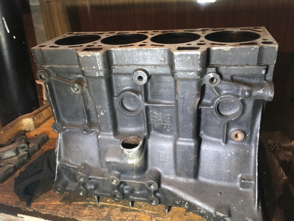

feshuk_yuriy Опубликовано 7 апреля, 2016 Жалоба Опубликовано 7 апреля, 2016 (изменено) ЕТ (по телеметрии) — 14,18сДвигатель:— система впуска — горизонтальные дросселя с мотоцикла Honda CBR1000 (диаметр заслонок 44мм)— два ряда топливных форсунок (давление в рампах 4 Бар): первый ряд мотофорсунки (180cc/min при 3 Бар); второй ряд Subaru WRX (440cc/min при 3 Бар); топливный насос Subaru WRX— объем 1,6 в калиновском блоке с калиноколенвалом, приоро шатуны под вкладыш 2101, все развешено до 1гр, отбалансирован коленвал с маховиком и корзиной всборе— облегченный маховик (с 16-и кл. двигателя), корзина сцепления ТАЯ, диск керамика— распредвалы Стольников 10,5 (подъем 10,5 фаза 306).— каналы в ГБЦ 40/37мм— клапана Т-образные— гидротолкатели— степень сжатия 11,3КПП:— 7 ряд + ГП 4,3 + Блокировка (червяк)Выхлоп:— паук 4-1 Stinger Спорт (утолщенные первичные трубы 43мм)— резонатор— прямоточная банка Saab— диаметр выпусного тракта 60ммХодовая:— пружины Eibach Sportline -50 мм— передние стойки: газо-масляны Демфи -50мм— задние амортызаторы перепакованные, жесткость +30%.— передние опорные подшипники "Асоми"— передние тормоза 14-е вентилируемые, торм. диски "Алнас" перфорация; задние стандартные барабаны— распорка передних стаканов+распорка с крабами— 14-е стальные диски на зиму, резина Nokian Hakkapeliitta R 185/65R14— на лето: диски KyoWa Racing KR210 R14, резина Kumho Ecsta SPT KU31 R14 185/60.Салон:— тотальная обесшумка всего салона— обтяжка дверных карт тканью, покраска торпеды— ЭСП стекол— тахометр DefiОптика:— передняя стандарт + биксенон— задняя "Китай какой-то" + тонировочный лак Изменено 7 октября, 2019 пользователем feshuk_yuriy 1 Я на Драйве https://www.drive2.ru/r/lada/508258/
