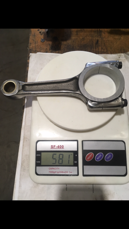

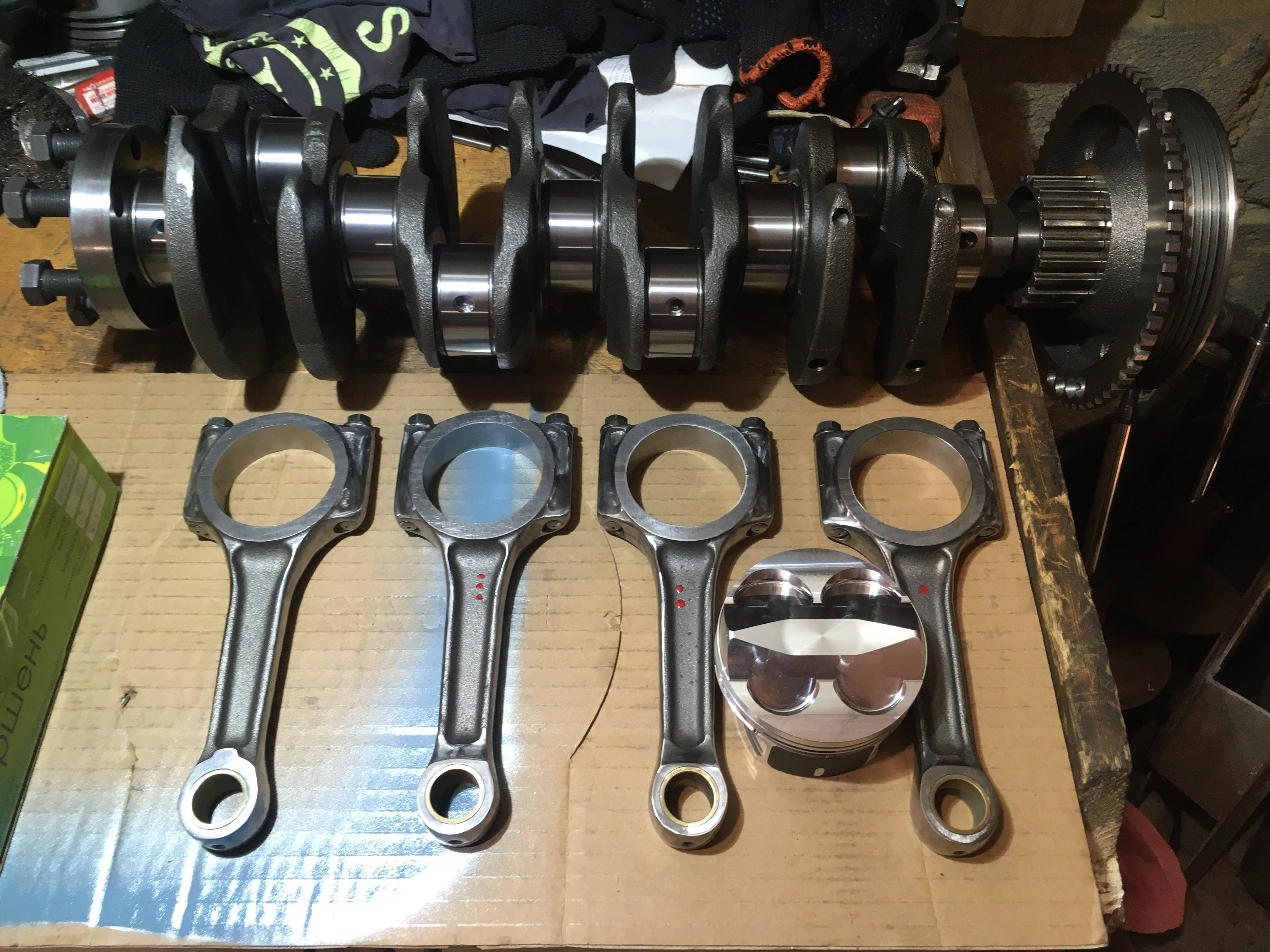

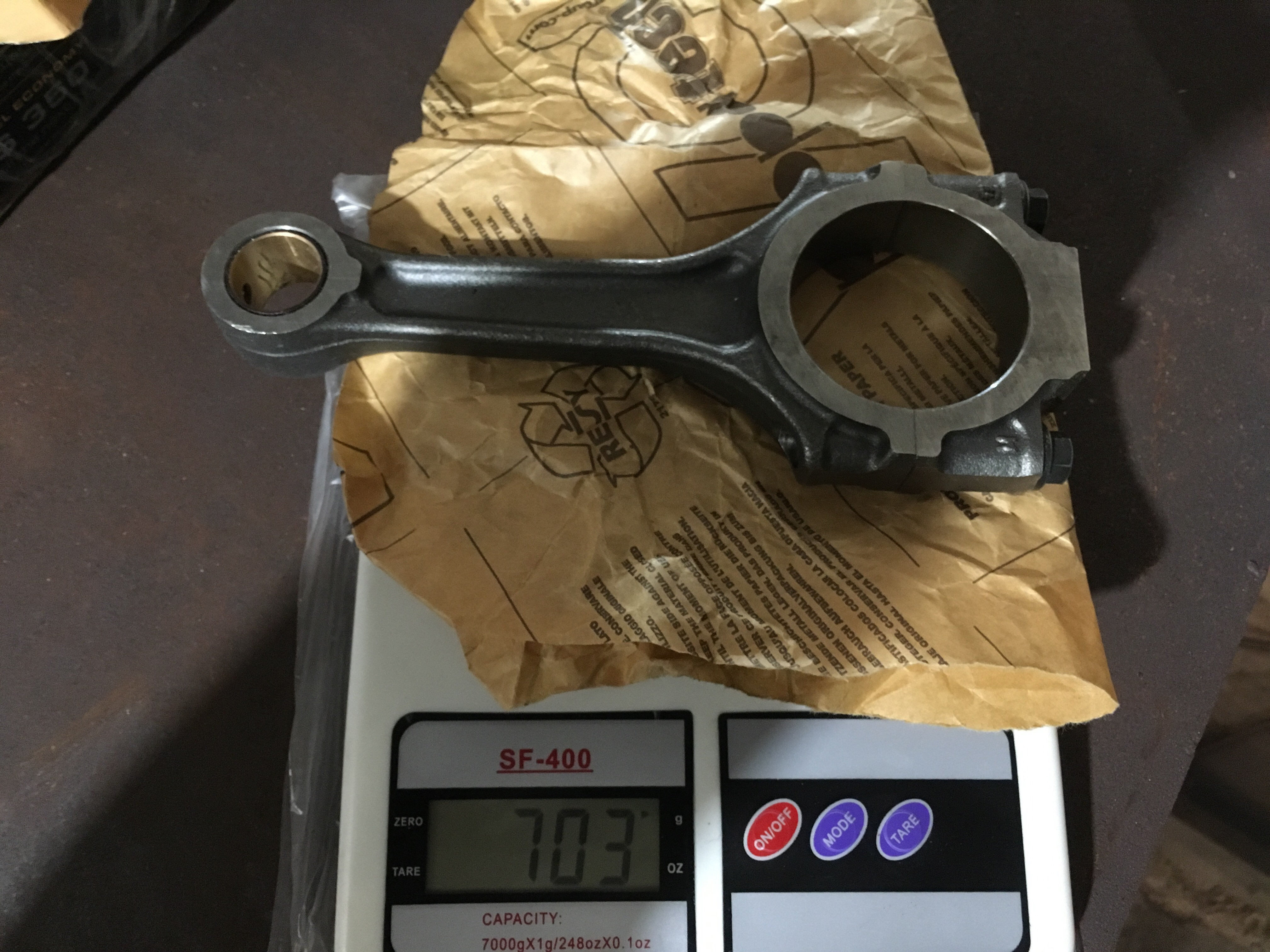

Облегчил шатуны от Альфа Ромео (межцентровое 145мм). Больше облегчать не решился - стремно.
До облегчения
После облегчения

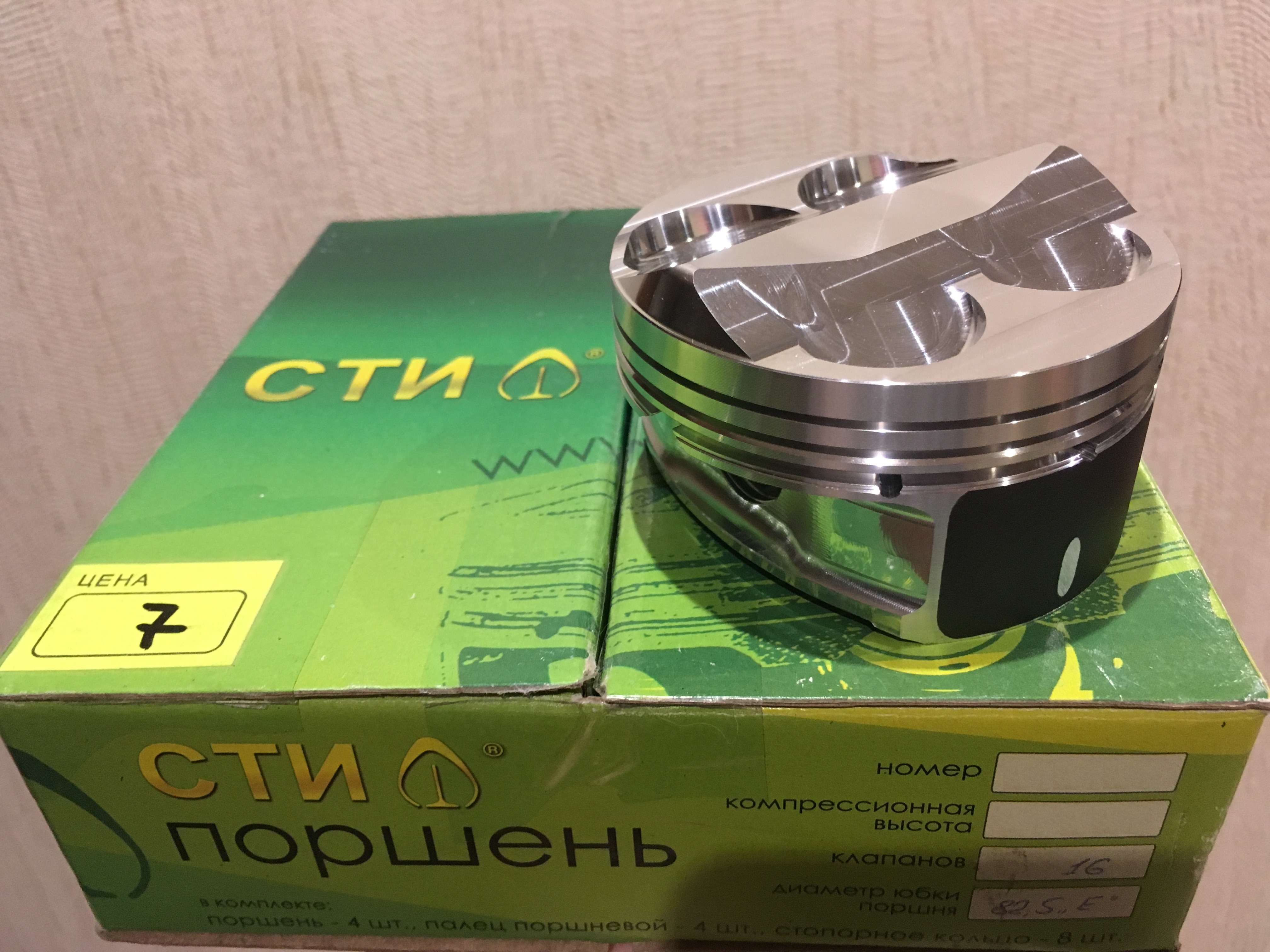

Поршни использовать буду вот такие
Пришлось выполнять правку постели коленвала в блоке, чтоб он нормально вращался
