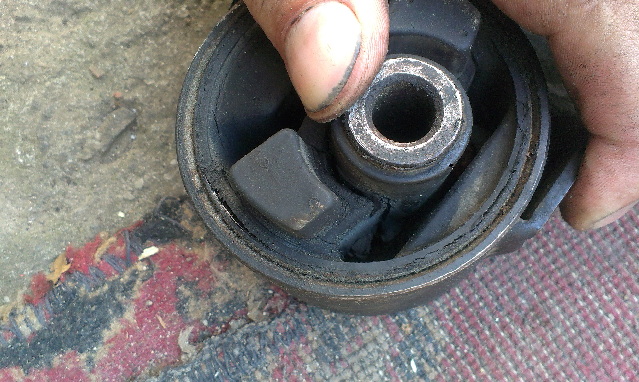

БОГДАН 21099 Опубликовано 21 июня, 2016 Жалоба Опубликовано 21 июня, 2016 (изменено) Всем привет,подскажите,мож кто сталкивался.При наборе скорости бывает вибрация (не дребезжание!) ручки КПП.И вибрация так-же чуствуется по кузову.Подушку заднюю поменял,не помогло.Почти одновременно с этим,появились симптомы умирающей внутренней гранаты. Повторюсь,рычаг не дребезжит,а ходит хотором как 1-2 передача. Изменено 21 июня, 2016 пользователем БОГДАН 21099 http://ametric.ru/r12e5.gif

БОГДАН 21099 Опубликовано 29 июня, 2016 Автор Жалоба Опубликовано 29 июня, 2016 Вибрацию устранил.поменял боковую подушку. http://ametric.ru/r12e5.gif
