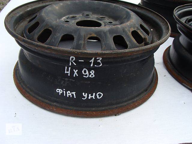

Odessit_1 107 Опубликовано 9 марта, 2017 Жалоба Поделиться Опубликовано 9 марта, 2017 Думаю прикупить что-то бюджетное, наткнулся на объяву с фиатовскими в таком вот состоянии: Вопрос: критична ли ржавчина внизу и есть ли возможность ее отчистить? ...лучше, чем супер! (С) Видеоотчет по ралли "Трембита" 2017 - на моем канале: Rally, Autocross, Motocross in Bukovyna - YouTube Ссылка на сообщение Поделиться на другие сайты
Atom.DP 800 Опубликовано 9 марта, 2017 Жалоба Поделиться Опубликовано 9 марта, 2017 берешь в руки болгрку с насадкой очистной , 10 минут и готово! только потом не забудь погрунтовать \ покрасить, а то через пол года будет тоже самое 1 Запчасти для Клуба Бортовик АКЦИЯ ! 063 261-1699 и 050 480-2108 и 097 572-0155 Ссылка на сообщение Поделиться на другие сайты

ВОВ@Н 209 Опубликовано 9 марта, 2017 Жалоба Поделиться Опубликовано 9 марта, 2017 3 часа назад, Odessit_1 сказал: Думаю прикупить что-то бюджетное, наткнулся на объяву с фиатовскими в таком вот состоянии: Вопрос: критична ли ржавчина внизу и есть ли возможность ее отчистить? Який виліт диска: Бо здається центральну частину він має занадто випуклу. ІМХО можливо буде затирати передніми колесами по підкрилках при максимальному вивороті. 3 Бортовий журнал Ніколи не намагайтеся обігнати свого ангела-охоронця Ссылка на сообщение Поделиться на другие сайты
Odessit_1 107 Опубликовано 9 марта, 2017 Автор Жалоба Поделиться Опубликовано 9 марта, 2017 @ВОВ@Н до відома прийняв, дякую за зауваження! :) 1 ...лучше, чем супер! (С) Видеоотчет по ралли "Трембита" 2017 - на моем канале: Rally, Autocross, Motocross in Bukovyna - YouTube Ссылка на сообщение Поделиться на другие сайты
Volf 178 Опубликовано 10 марта, 2017 Жалоба Поделиться Опубликовано 10 марта, 2017 Ржавчину болгаркой всю не вычистиш,всеравно потом,как для себя,наждачкой треш-а она есть и есть.При переобувке бывает надо диск почистить,так щеткой по металу это делается куда лучше-это я так к общему сведению. Ссылка на сообщение Поделиться на другие сайты
ZZ-top 182 Опубликовано 10 марта, 2017 Жалоба Поделиться Опубликовано 10 марта, 2017 вылет смотреть Ссылка на сообщение Поделиться на другие сайты
Odessit_1 107 Опубликовано 20 марта, 2017 Автор Жалоба Поделиться Опубликовано 20 марта, 2017 2 диска все-таки купил. Заехал сегодня на шиномонтаж - сказали, что вылет нормальный, должны подойти. Ну, посмотрим... ...лучше, чем супер! (С) Видеоотчет по ралли "Трембита" 2017 - на моем канале: Rally, Autocross, Motocross in Bukovyna - YouTube Ссылка на сообщение Поделиться на другие сайты
