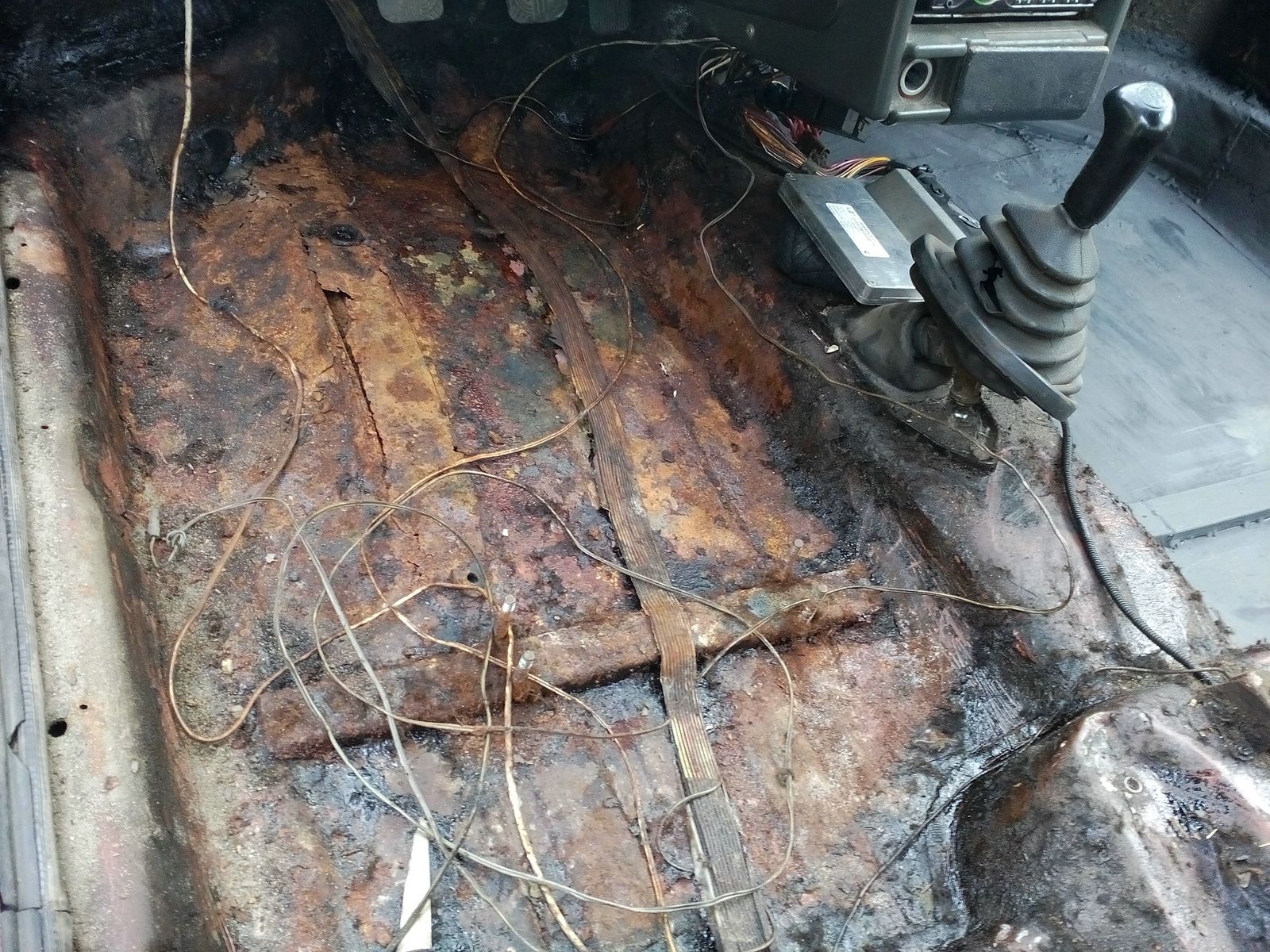

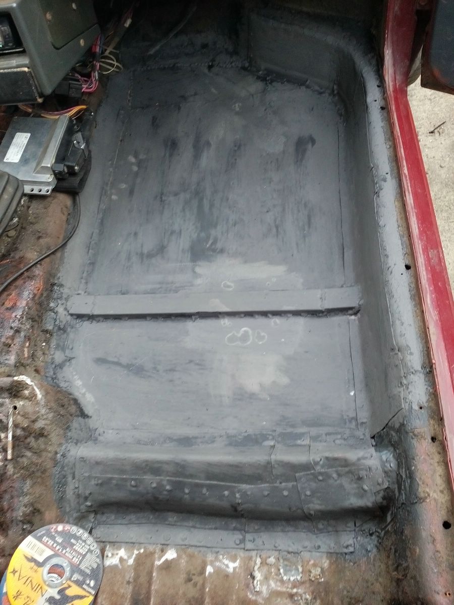

eclectik 16 Опубликовано 27 апреля, 2017 Автор Жалоба Поделиться Опубликовано 27 апреля, 2017 (изменено) Отодрал сегодня всё с полика пассажирской стороны,шумка заводская это жесть конечно,мало того ее еще какой то смолой с отработкой залили видимо предыдущие хозяева,тут еще покруче..Помимо полика нужен кусок лонжерона или усилителя пола,незнаю как он правильно называется..Ну и конечно же восстанавливать низ лонжерона тот что идёт от поддомкратника,ну и низ моторного щита возле него.В продаже есть такие усилители пола отдельно от лонжерона? С пассажирской стороны всё восстановил и поварил,варил выгибал всё металлом.Ещё не доделал,нужно посверлить отверстия для заливки мовиля итд,промазать швы герметиком шовным а потом уже грунтовкой и покрасить.Крепление сиденья не вваривал так как у меня они с ино,там крепления другие.Варб первый раз авто,потому не ругайте.Точнее варил,но грузовое. Изменено 27 апреля, 2017 пользователем eclectik Ссылка на сообщение Поделиться на другие сайты

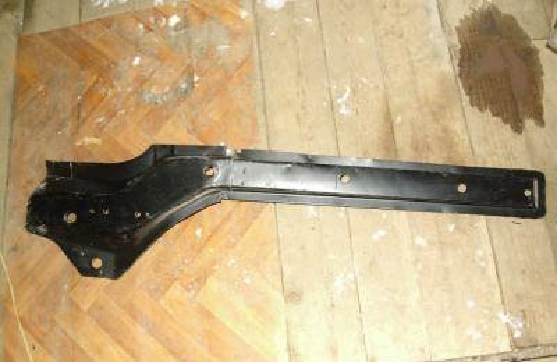

eclectik 16 Опубликовано 28 апреля, 2017 Автор Жалоба Поделиться Опубликовано 28 апреля, 2017 (изменено) Парни,как называется эта деталь?Мне она нужна на водительскую сторону,с пассажирской нормальная.Латать ее нехочу,лучше заменю Изменено 28 апреля, 2017 пользователем eclectik Ссылка на сообщение Поделиться на другие сайты
Volf 177 Опубликовано 28 апреля, 2017 Жалоба Поделиться Опубликовано 28 апреля, 2017 8 часов назад, eclectik сказал: Парни,как называется эта деталь?Мне она нужна на водительскую сторону,с пассажирской нормальная.Латать ее нехочу,лучше заменю Наверное так и называется:усилитель дныща. Ссылка на сообщение Поделиться на другие сайты
eclectik 16 Опубликовано 28 апреля, 2017 Автор Жалоба Поделиться Опубликовано 28 апреля, 2017 3 минуты назад, Volf сказал: Наверное так и называется:усилитель дныща. Я уже по разному забивал в поисковики,ненаходит такое.Мне по сути только вот эта длинная часть что по полику снизу идёт,а та часть где крепления стаба цела Ссылка на сообщение Поделиться на другие сайты
Volf 177 Опубликовано 28 апреля, 2017 Жалоба Поделиться Опубликовано 28 апреля, 2017 (изменено) 1 час назад, eclectik сказал: Я уже по разному забивал в поисковики,ненаходит такое.Мне по сути только вот эта длинная часть что по полику снизу идёт,а та часть где крепления стаба цела Проще будет ввести кузовные детали и просмотреть весь ассортимент. Продолжение лонжерона лев ВАЗ 2108 2 минуты времени. Изменено 28 апреля, 2017 пользователем Volf Ссылка на сообщение Поделиться на другие сайты
eclectik 16 Опубликовано 1 мая, 2017 Автор Жалоба Поделиться Опубликовано 1 мая, 2017 В 29.04.2017 в 01:22, Volf сказал: Проще будет ввести кузовные детали и просмотреть весь ассортимент. Продолжение лонжерона лев ВАЗ 2108 2 минуты времени. Спасибо.Поздно увидел,вчера старый лонжерон этот восстановил,плюс пришлось расшивать почти до колеса тот что от поддомкатника идет снизу в арке,так как всредине его усилитель идёт,а он оказалось снизу отгнил от основания.вобщем надоело!!!Я знал что варить прилично,но не настолько же...Возьмись за одно-и пошло поехало..Ну передок с вод. стороны почти что восстановил,но еще как-то нужно изловчится,чтобы не перекидать машину на бок, и отрезать площадку где две шпильки держат подушку КПП,она между шпильками прогнившая Ссылка на сообщение Поделиться на другие сайты
