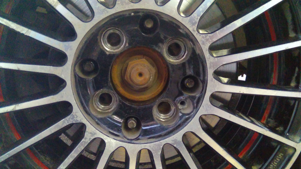

Lambert Опубликовано 3 мая, 2017 Жалоба Опубликовано 3 мая, 2017 Є комплект колісних дисків з дуальним кріпленням, 4*100 та 4*114.3 на отворах що 4*100 розмір правильний, 28.5мм а от 114.4 - там лише 20мм, відповідно туди не те що головка, а навіть сама гайка не зайде тож, шукаю де можна розгорнути або розсвердлити або розфрезерувати With the best regards
Кузьма Опубликовано 5 мая, 2017 Жалоба Опубликовано 5 мая, 2017 Цилиндрические гайки под внутренний шестигранник ищи. 1 067-944-1840 Viber, 063-960-3274
Lambert Опубликовано 5 мая, 2017 Автор Жалоба Опубликовано 5 мая, 2017 16 минут назад, Кузьма сказал: Цилиндрические гайки под внутренний шестигранник ищи. так, і вже комплект замовив навіть але хочу щоб одна гайка з чотирьох накручувалася із моїх старих - там специфічна, зроблена на замовлення, секретка. А ключ під неї має 27мм діаметру. тож щоб спати більш-менш спокійно :) хочу зробити цековку чи ще щось таке With the best regards
Кузьма Опубликовано 7 мая, 2017 Жалоба Опубликовано 7 мая, 2017 Фрезой победитовой в дрели это можна сделать. Таким методом растачивал диски с М12 на М14, и не раз) 067-944-1840 Viber, 063-960-3274
