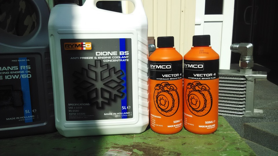

fatalJkE Опубликовано 4 октября, 2017 Жалоба Опубликовано 4 октября, 2017 (изменено) В 29.09.2017 в 01:36, pishchansky.m сказал: Теперь капиталка по полной и вопрос к знатокам,что лить в систему охлаждения? 5 часов назад, lightstar1411 сказал: Подскажите пожалуйста название (марка/производитель) антифриза, который Вы заливали в СО вашего автомобиля. Rymax (ребренд Rymco) Антифриз:Dione BS (синий)1L - 180грн5L - 700грн 5л - концентрата. Разбавляется с 5л дистилированой воды и получаете 10л готового продукта. Проблем в системе ОЖ нету за 46т.км. Первый раз залил при сборке мотора, потом поменяла через тыщ 20, проездил до 43 и еще раз поменял когда освежали мотор. Вся система ОЖ чистая, термостат внутри как новый, помпа ок, ни единого налета на стенках юбок гбц и бц. Изменено 4 октября, 2017 пользователем fatalJkE 2108Club fatalJkE~ drive2.ru fatalJkE~ БЖшко Красная Turbo Бестия fatalJkE~ on VK <-- ~063 568 70 72 Виктор Сергеевич ~096 227 89 55 Да у меня зрачки порой шире вашего мировоззрения... ©
