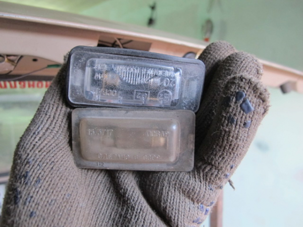

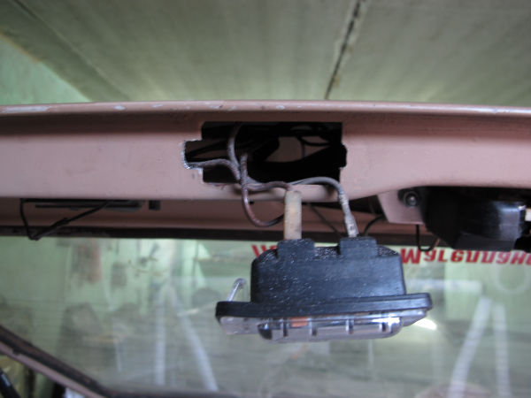

Dim.on-zt Опубликовано 26 июля, 2017 Автор Жалоба Опубликовано 26 июля, 2017 Ще 2 тижні назад тулив нові ліхтарики освітлення НЗ. На фото різниця того що було в мене з завода і нових ліхтариків. Ще одне питання: нахіба було сюди вносити зміни? Так само як і з кріпленням заливної труби бензобаку, де, нагадаю, кріплення моєї труби 85 року взагалі і близько не співпадають зі шпильками на новому лонжероні. Також інсталював заново калинозамок з кнопокою і тягою. Також під'єднав на кінцевик світлодіодну смужку для освітлення багажника при ввімкнених габаритах. Х.з. нафіга воно треба, але хай там собі буде :) І світло в салоні зробив теж при ввімкнених габаритах від кінцевика водійської двері і через тумблер. До пасажирського кінцевика лінь провід тягнути та і нафіг треба. А не заводиться таки бо немає іскри. Підкину ще 3й - новий - ДПКВ на всяк випадок і спробую десь наколядувати тимчасово модуля. Якшо не допоможе, то тоді буду з діагностиками щось вирішувати. Поки на вихідних не дуже багато часу, та і натхнення займатись корчем. Далі буде...колись... "Коли ти правий, ніхто не запам'ятовує, коли помилишся, ніхто не забуде"(с) сподівайся на краще,але будь готовий до всякого О98 99чотири 1230 \ viber О6З 2З2 44два4 "Думка більшості завжди помилкова, адже більшість людей - ідіоти"(с). Але, звісно, ні ти, ні я не належимо до більшості...

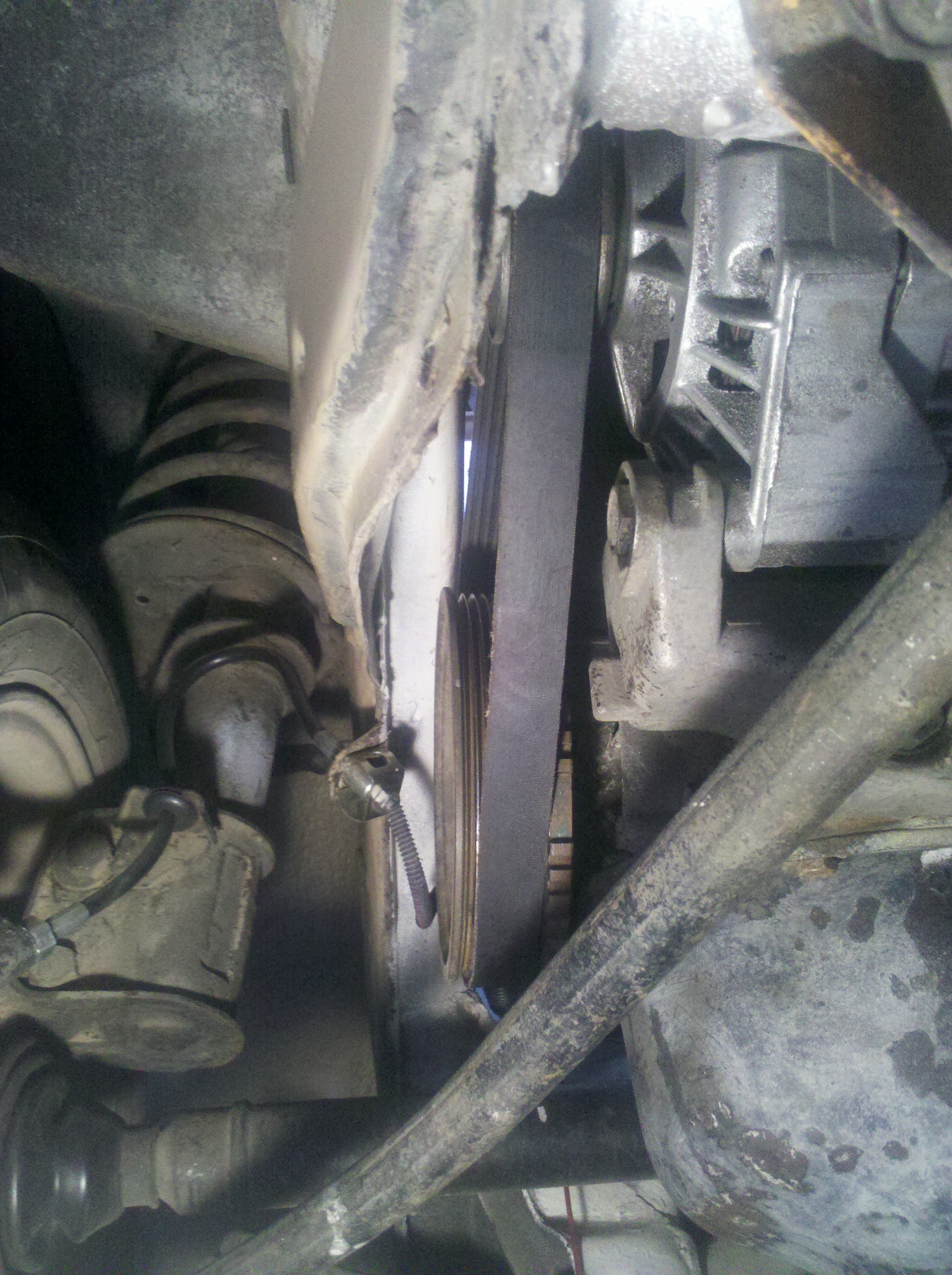

Dim.on-zt Опубликовано 22 октября, 2017 Автор Жалоба Опубликовано 22 октября, 2017 (изменено) Моторчик завівся 5 років не працював. Трохи по двоїв, по троїв. БК показував пропуски запалення в 1-2 циліндрі. Перекрутив місцями свічки (2 були в копоті - видно що щось горіло в циліндрах, а 2 чисті) Потім ще в 2-3 циліндрах проскакували пропуски. Десь після 5-6 заведення перестали вискакувати помилки і працює ось так. До речі сам шків КВ трошки ковбаситься, тільки завтикав подивитись чи лише по осі чи і радіально. Але не все так без проблем. Трошки газанув, щось запищало в районі генератора. Ось така фігня там Видно що пасок стягнутий в бік і погриз кришку ГРМ. Шківи чомусь не в одній площині Якого біса і як це виправити? Изменено 22 октября, 2017 пользователем Dim.on-zt "Коли ти правий, ніхто не запам'ятовує, коли помилишся, ніхто не забуде"(с) сподівайся на краще,але будь готовий до всякого О98 99чотири 1230 \ viber О6З 2З2 44два4 "Думка більшості завжди помилкова, адже більшість людей - ідіоти"(с). Але, звісно, ні ти, ні я не належимо до більшості...
Atom.DP Опубликовано 23 октября, 2017 Жалоба Опубликовано 23 октября, 2017 поздравляю! странно как-то он у тебя сьехал, как будто ремень не 6 а 5 ручейковый отпусти, выставь нормально, и затяни чуть больше чем до этого Запчасти для Клуба Бортовик АКЦИЯ ! 063 261-1699 и 050 480-2108 и 097 572-0155
