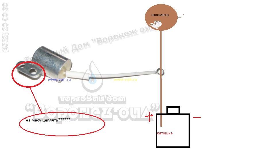

vaz08 0 Опубликовано 25 октября, 2010 Автор Жалоба Поделиться Опубликовано 25 октября, 2010 )))))))))))))))))))))))) тот конденсатор который на картинке прислал ВОВАН, там "пробка" с крючком и выходит метал... шнурок около 5 см. Так вот вопрос Господа --- шнурок цепляем на провод между тахом и катушкой, а крючок к кузову авто? Ссылка на сообщение Поделиться на другие сайты
ВОВ@Н 209 Опубликовано 25 октября, 2010 Жалоба Поделиться Опубликовано 25 октября, 2010 (изменено) Неа, крючок цепляеш на + (болтик) катушки, проводок на провод к тахометру. все ето соединяй ПОСЛЕДОВАТЕЛЬНО. Вот держи, слепил из чего было. Я думаю теперь будет все понятно. Изменено 25 октября, 2010 пользователем ВОВ@Н Бортовий журнал Ніколи не намагайтеся обігнати свого ангела-охоронця Ссылка на сообщение Поделиться на другие сайты
vaz08 0 Опубликовано 26 октября, 2010 Автор Жалоба Поделиться Опубликовано 26 октября, 2010 Вов@н спасибо!!!!!!!!!!!!!!!111 Ссылка на сообщение Поделиться на другие сайты
ВОВ@Н 209 Опубликовано 26 октября, 2010 Жалоба Поделиться Опубликовано 26 октября, 2010 Да пожалуста. Сделаеш, отпишись. Бортовий журнал Ніколи не намагайтеся обігнати свого ангела-охоронця Ссылка на сообщение Поделиться на другие сайты
