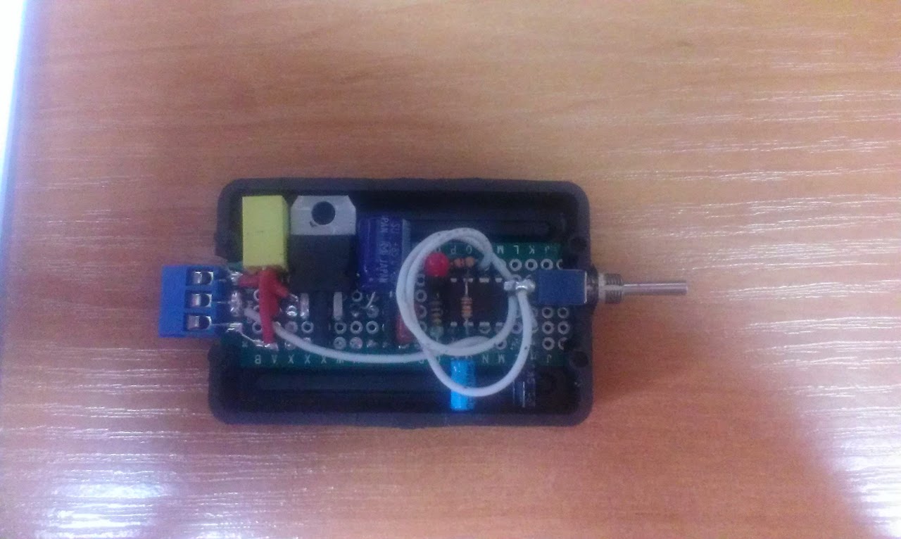

$L!M Опубликовано 12 мая, 2014 Автор Жалоба Опубликовано 12 мая, 2014 Генератор импульсов для постоянного усиления на руль.Напомню, коэффициент усиления ЭУР в зависимости от скорости выглядит так:Для гражданской машины, это, может, и приемлемо... А на грунтах с блокировкой, короткой рейкой 2.5об и большим кастором на скорости руль остается тяжеловат. Не позволяет без напряга управлять машиной, конецентрируясь именно на самой рулёжке, не напрягая излишне руки. С тяжелым рулем страдает и точность руления...Решил попробовать постоянное усиление, как писал выше. Генератор импульсов на NE555, тумблером переключаются два режима - а-ля софт и хард настройки. Прикинул, посчитал номиналы обвязки и попросил товарища собрать, чтоб самому не возиться - у него кучка деталек всё равно есть, а мне покупай...Частоты получились, как и планировалось, 11гц и 63гц, что соответствует 6.6км/ч и 38км/ч.Пока не ставил.фото на старый кроссовок, сорри ))) _____________________________________________ 2108 LowCost Rally Edition на Drive2.ru Power means nothing without control. If everything seems under control, you're just not going fast enough. (с) Mario Andretti
Kuka Опубликовано 12 мая, 2014 Жалоба Опубликовано 12 мая, 2014 (изменено) Сергей, боюсь, что ты не там "копаешь". У меня рейка 3 об., но и машина на 150-200 кг тяжелей. И я спокойно на любой дорожке справляюсь даже одной рукой. В схемы и конструкцию штатного ЭМУРУ не лазил... Изменено 12 мая, 2014 пользователем Kuka Бокс - обмен знаниями при помощи жестов. (с) Английские джентельмены Ралли - обмен знаниями физики при помощи навыков управления авто. (с) Я
