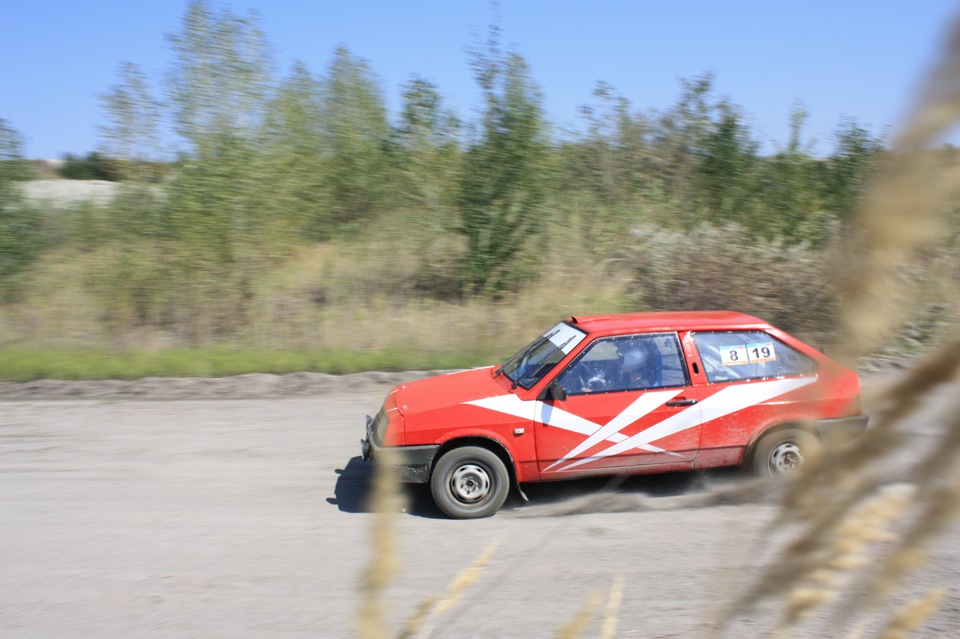

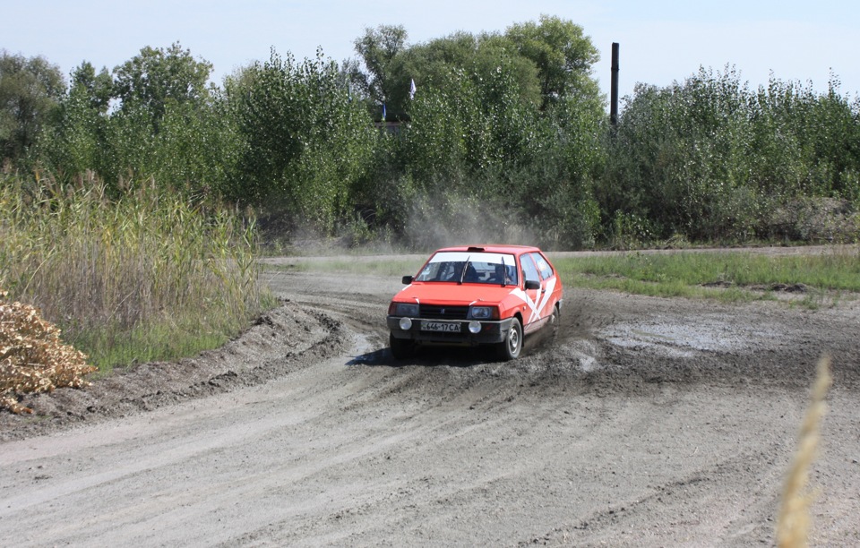

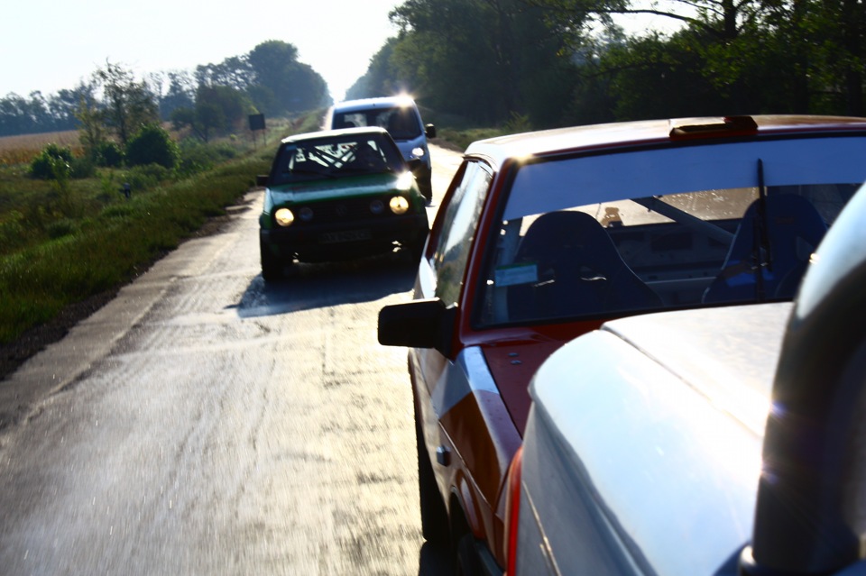

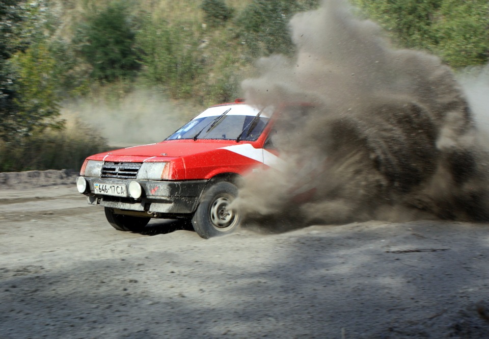

$L!M Опубликовано 26 августа, 2012 Автор Жалоба Опубликовано 26 августа, 2012 (изменено) Поучаствовали на День Независимости в ралли-спринте от Кременчужских братьев по разуму. 24.08 «Летний драйв: Кубок независимости», г.КременчугВыдвинулись двумя машинами — восьмерка на вилке и корченваген гольф своим ходом за нами.Ну и еще один экипаж выехал чуть позже нас на подкате — jackblues и компанияБез особых приключений добрались и разместились в закрытом парке. Сразу в глаза бросился серьезный подход к организации: куча милиции, маршалов, скорая, пожарка, музыка, ведущий и прочие приятные штуки, вроде бесплатной каши на обед. И это при том, что стартовых взносов нет.Организаторам — мегазачет!А еще непривычно было видеть такое количество каркашенных корчей на любительской гонке: два экипажа на гольф2 гти 1.8, экипаж на сивике 2.0, пижо 205 гти 1.6, несколько 2108, таврия, еще кто-то кажись, ну и два экипажа Жека/Я и Я/Жека. Ну и в беcкаркасниках было немало отлично едущих ребят на доработанных авто с блоками, едущими моторами и т.п. Это очень порадовало. Конкуренция и борьба — всегда хорошо! Для корчей выделил отдельный класс. За ними шел класс с объемом свыше 1.5л(или машины младшего класса с доработками, вроде блокировки и т.п) и самый младший класс — до 1.5л.Стандартные процедуры, вроде регистрации, перекручивания колес — и мы готовы к прописке. Трасса оказывается достаточно широкой и безопасной, слишком стремных мест для убора, вроде, нет. На трассе местами лужи, покрытие достаточно интересное — мелкий гранотсев. Но, у него, конечно, есть и недостатки — в медленных поворотах трасса достаточно сильно раскапывается.Договариваемся, что будем ехать аккуратно и стараться особо не трЭшить, чтобы не запороть какой-нить проезд на десяток-другой секунд, пытаясь отыграть одну-две. Так и едем. Таз ведет себя хорошо, проблем не доставляет, но зацеп нестабильный из-за мокрого/разрытого покрытия. Есть ошибки, местами уносит на рыхляк. А еще немного напрягает отсутствие омывателя, как вида. У Жеки на одном из проездов в последней секции заливает стекло. Рекомендую дворники не включать, чтобы не растереть и не сделать еще хуже, и он доезжает почти нифига не видя.После второго проезда, проверяя подкапотку, замечаю, что свежий расширительный бачок начинает угрожающе раздуваться. Приходит понимание, что предыдущий старый плющило вовсе не из-за того, что он был плох — просто заклинил клапан в крышке и не сбрасывает избыток давления. Сходить по глупости от разрыва расширительного с риском увалить мотор в планы не входит ващпе. Поэтому начинаем искать зубиляторы зрителей или любые другие, не участвующие в заездах, в надежде выпросить крышку на время проездов. И добрая душа таки находится! Нашим спасителем оказывается один из организатров — xoxol-xxl, за что ему огромное спасибо В общем, доезжаем основную часть без приключений с хорошим результатом: Жека второй, я первый в классе и абсолюте, третье место в нашем классе занимают наши товарищи на зеленом гольфе, приехавшие с нами. Разрыв между мной и Жекой — всего две секунды на 9 с копейками минутах.Однако, самой ездой я остаюсь недоволен. Не привык пока полностью к блокировке, и таз, как мне кажется, андерстирит всё же немного. Возможно, как-нить попробуем стаб потоньше спереди или пружины пожестче сзади. И еще б минус полградусика развала добавить не помешало б как по мне.Организаторы предлагают для всех желающих сделать еще два дополнительных проезда без деления на классы с доп комплектом наград и манящей канистрой синтетики в качестве приза. Записываемся и едем эти два проезда уже в своё удовольствие, не пытаясь слишком аккуратничать. Я приезжаю первым, а Жека допускает на втором ошибку, промазав в передачу в шпильке, и долго потом пытается воткнуть 1-ю, попадая в заднюю. Это лишает его призового места. В целом, мы остаёмся довольны мероприятием, машиной и организацией. Инжектор рулитЪ, наконец-то никаких проблем с переливами!Фото:Ну и традицинно несколько онбордов проездов. На этот раз удалось одолжить у товарища GoPro, поэтому качество — огонь, фулхадЭ и т.п. Только стенку не слышно, ибо камера в герметичном защитном боксе, а звук мотора, видимо, передается через жесткое крепление на каркас.Несколько наших онбордов.Прямой проезд - я:Прямой проезд - Жека:Обратный проезд - я:Ну и проверили боем капот. Температуру держит без проблем, ничего не прогибается, не коробится и т.п. На одином из проездов открылся левый замок капота, я увидел еще на старте, что фиксирующее кольцо не опущено, однако отстегиваться, вылазиить и закрывать нормально было уже поздно. После первой трети проезда этот замок, естессно, открылся, и левая часть капота начала парить в воздухе и он стал изгибаться. Но ниче, выдержал, не погнулся Изменено 26 августа, 2012 пользователем $L!M _____________________________________________ 2108 LowCost Rally Edition на Drive2.ru Power means nothing without control. If everything seems under control, you're just not going fast enough. (с) Mario Andretti
