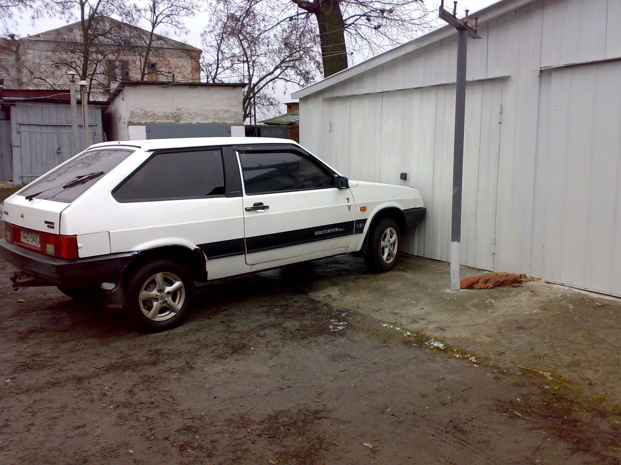

vaz08 0 Опубликовано 2 декабря, 2010 Автор Жалоба Поделиться Опубликовано 2 декабря, 2010 вообщем я ничего не могу понять что с ласточкой а катить на СТО не охота так как качественей сделаещь сам чем на СТО,но холода и ничего не сделаешь,а есле проблема в сцепе то как ни крути а СТО нимннуемо(((((((((((( Вот еще одно фото. да к стате, а скажите стоят у меня доми на зад.стойках????? И самому без 100 и снять мона????????? Ссылка на сообщение Поделиться на другие сайты
veselyi 0 Опубликовано 3 декабря, 2010 Жалоба Поделиться Опубликовано 3 декабря, 2010 ДА стоят!это квадратная хрень между амортом и балкой!снять легко,откручиваешь два болта,снимаешь домик и прикручиваешь аморт уже к балке! Ссылка на сообщение Поделиться на другие сайты
niiio 0 Опубликовано 3 декабря, 2010 Жалоба Поделиться Опубликовано 3 декабря, 2010 только перед откручиванием поодомкрать машину. Гайки полей водой(если теплый гараж) или WD, пусть постоят откиснут. Потом срывай. Будешь ставить назад болты смажь хотя-бы отработкой. Ссылка на сообщение Поделиться на другие сайты
vaz08 0 Опубликовано 3 декабря, 2010 Автор Жалоба Поделиться Опубликовано 3 декабря, 2010 боюсь что снесу домики,а зад машины по любому опустится,что машина станет как вверх смотряший комуняка))))) Что делать с передом ведь он, я так полагаю, будет выше чем зад) Ссылка на сообщение Поделиться на другие сайты
Ctac 0 Опубликовано 3 декабря, 2010 Жалоба Поделиться Опубликовано 3 декабря, 2010 ну чето мне кажется,как я и писал выше, у тя стоят опоры от 10ки..они завышают дето на 2см перед...так что думай стоит игра свеч или нет... Ссылка на сообщение Поделиться на другие сайты
тесля 2 Опубликовано 3 декабря, 2010 Жалоба Поделиться Опубликовано 3 декабря, 2010 Та снимай спокойно, правда чую намучаеся, но машинка немного сядет,но немного, можеш сразу спилить 1 виток с прижин спокойно, я так смотрю стойка газовая?!У самого такой конфиг...был! Ссылка на сообщение Поделиться на другие сайты

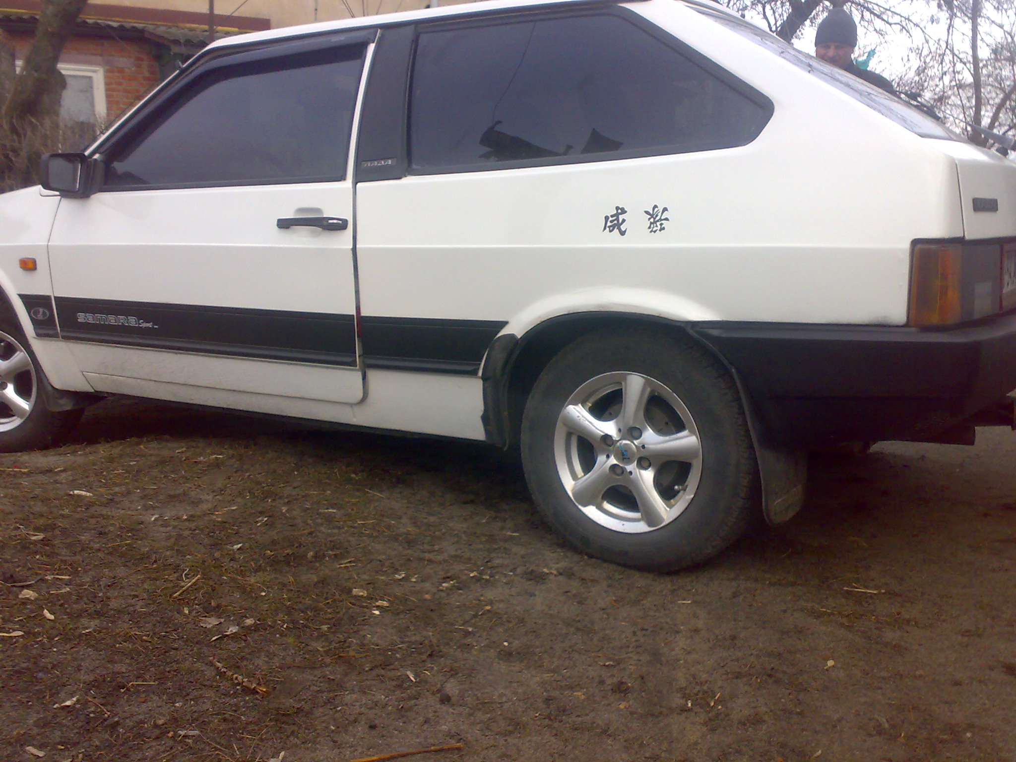

vaz08 0 Опубликовано 11 апреля, 2011 Автор Жалоба Поделиться Опубликовано 11 апреля, 2011 Привет.Давно ничего не писал. А сделано не мало. -Заменен радиатор охлаждения,новые патрубки,антифриз. -зимой был разобран весь салон,для приведения его в порядок,отдраяный потолок,проклеены места стыков плостмасы,на дно уложено 2 комплекта стоковой шумки(эфект есть,но не фонтан).Дверные карты посадил на шурупы(треска значитель меньше). -Достала порыжевшая нерабочая часть фары,таблетка-дунул в черный мат,белые поворотники и все как по мне. -Новый ГТЦ,и прокачка всей системы,ура у мня появились тормоза))))))))) В планах. -Приоро стаб -нижняя распорка рычагов -задний телек - крданчик калиновский и коротко ходку. - 15 катки (ну оч.надо) -амори под занижение,но хочца комфорт,не знаю можно ли так низко и мягко?? - шеснарик ( но это пока мечты(((( ) - что то замутить с лыжей,люблю короткое крыло,а хотца бед бой(думаю как то сраную мухобойку использовать в этом) - ну и конечно же молдинги(но это гемор................(((( ) Вот фото,ща такая) Ссылка на сообщение Поделиться на другие сайты
Atom.DP 800 Опубликовано 11 апреля, 2011 Жалоба Поделиться Опубликовано 11 апреля, 2011 В планах.-Приоро стаб-нижняя распорка рычагов-задний телек- крданчик калиновский и коротко ходку.- 15 катки (ну оч.надо)-амори под занижение,но хочца комфорт,не знаю можно ли так низко и мягко??- шеснарик ( но это пока мечты(((( )- что то замутить с лыжей,люблю короткое крыло,а хотца бед бой(думаю как то сраную мухобойку использовать в этом)- ну и конечно же молдинги(но это гемор................(((( )молодца, прогресс на лицо! с планами необходимо четко расставить приоритеты! а то будешь как я (мотор лежит, кпп лежит, подвеска лежит, ..., а ставить некогда) подходить лучше комплексно.начни с кардана и кулисы. бюджет не большой, а приятно (тыц)потом можно брать колеса, за ними амо и занижение. низко и мягко нельзя, можно низко и комфортно . т.е. рабочая подвеска которая рулится и не табурет. Запчасти для Клуба Бортовик АКЦИЯ ! 063 261-1699 и 050 480-2108 и 097 572-0155 Ссылка на сообщение Поделиться на другие сайты
