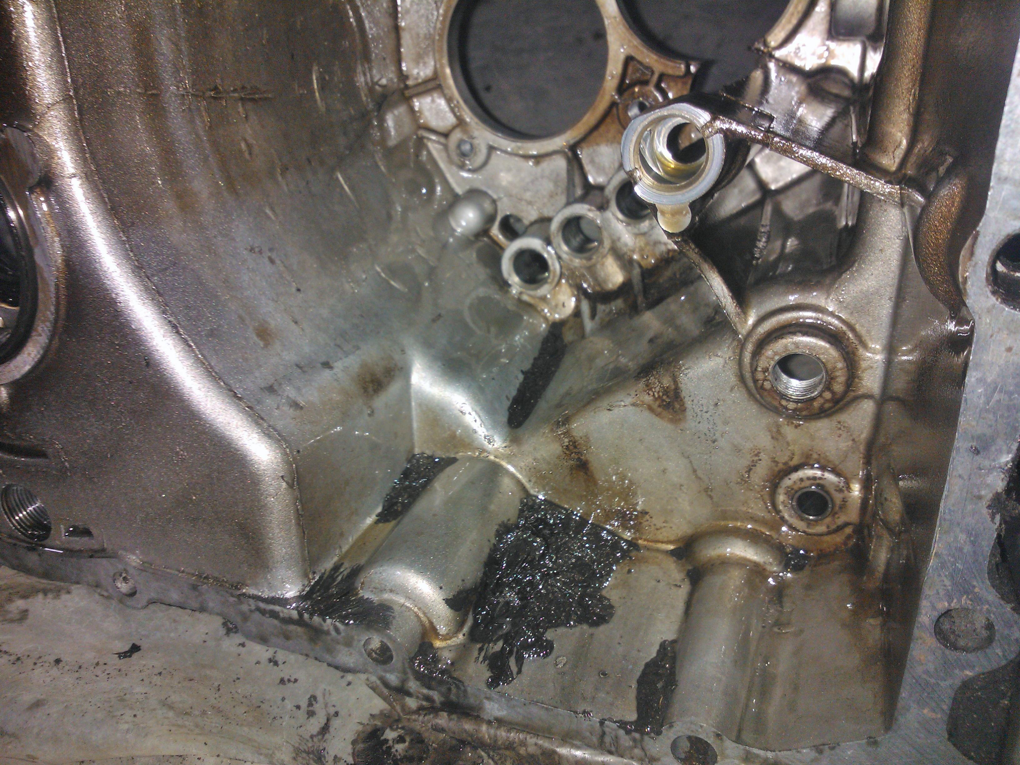

kriket Опубликовано 30 марта, 2018 Жалоба Опубликовано 30 марта, 2018 4 минуты назад, Atom.DP сказал: Вова во время езды масло из бачка назад не стечет, только при длительной остановке! я тебе говорю еще раз, не понимаешь принципа - пойди подуй в свой бачок, и удивишься что создается давление внутри кпп. или запусти машину, и хотя бы на хх заткни пальцем выход из сапуна (и умножь в голове на обороты при езде по трассе на 5й) да, 2108 и 2110 Так с этим разобрались . Значит 2108 и 2110 разные системы смазки корпусов . В 2108 нельзя ставить приоровские подшипники ,а в 2110 можно потому что разные системы смазки корпусов . Тогда ответь ещё на один вопрос , а в КПП 2109 можно тогда ставить приоровские подшипники ? У нее ж система смазки корпусов такая как и у 2110 . Вот здесь четко видно какой уровень масла был в КПП . с ув. Kriket

kriket Опубликовано 30 марта, 2018 Жалоба Опубликовано 30 марта, 2018 10 минут назад, Atom.DP сказал: Ставит или ездит ? Человек собирает на продажу, ставит то что "помоднее" (смотрите какие у нас высокотехнологичные подшипники) и они действительно работают тише, первое время (пока смазку не вымоет) а ты спроси у него, есть ли у него коробки которые не один год на обслуживании , или на которых он сам проехал не один десяток тысяч км ну лопались, ониж пустотелые ) я тебе могу и 2108 валов цельных лопнутых показать парочку, где шарик под полукольца между 2 и 3 передачами ставят что угодно куда угодно, и работает. но никто особо не задается вопросом КАК оно работает... один великий гуру интернет ремонта ВАЗов, брал закрытые подшипники и выкидывал из них сальники ) в кпп 2109 (она же 2115 , с щупом), в отличии от кпп 2110 - нет леечки под подшипником вторичного вала (роликовым, тот что в картере) я уже устал писать пятый раз одно и тоже, не вижу смысла продолжать (для тех кто хочет понять - описано более чем доступно) да, в статике! для тех кто не понимает - это когда машина стоит долго с неработающим двигателем (а в таком состоянии она находиться большую часть времени, даже если работает в такси на 3х службах) Ааа . Теперь все ясно в 08 и 09 КПП нет леечки под подшипником вторичного вала которая есть в 010 КПП и она смазывает закрытый подшипник вторичного вала и поэтому нельзя ставить приоровские подшипники в 08 и 09 КПП . А как быть с подшипником первичного вала ... Как же он смазывается . с ув. Kriket
