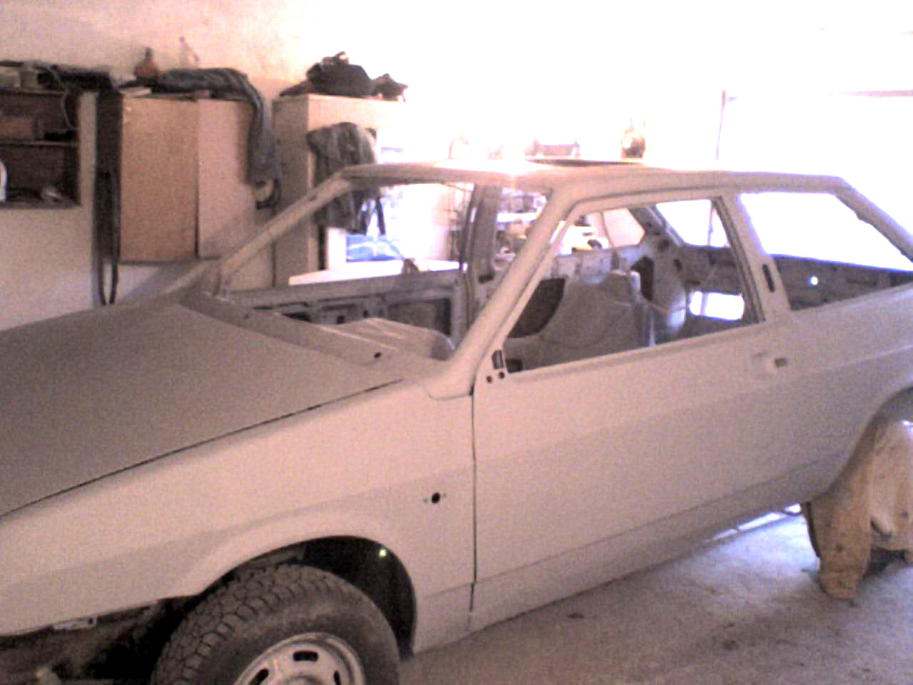

ВОВ@Н Опубликовано 5 октября, 2012 Автор Жалоба Опубликовано 5 октября, 2012 І так, вчора була погрунтована моя "ласточка" :yahoo: (фото) . Після грунтовки добре проявилося кілька "коциків", дрібних, з-пару міліметрів, але то не біда, сьогодні їх усунемо і в суботу на покраску . В цілому вийшло непогано, переходів де були шви на задніх арках не видно, чого я боявся найбільше. В середині погрунтували салон, від ніг задніх пасажирів, задні стакани і аж до задньої панелі, де фонарі. Також була загрунтована стеля, бо в кількох місцях була рижоватість, то я ту рижоватість перетер і зарунтували. Скажіть будь-ласка в середині салон і стелю теж красити основною краскою, чи не треба, бо десь чув, що грунт впитує в себе вологу і його потрібно красити полюбому, хоча сірий колір в багажнику мене задовільняє повністю. Бортовий журнал Ніколи не намагайтеся обігнати свого ангела-охоронця
niiio Опубликовано 5 октября, 2012 Жалоба Опубликовано 5 октября, 2012 І так, вчора була погрунтована моя "ласточка" :yahoo: (фото) . Після грунтовки добре проявилося кілька "коциків", дрібних, з-пару міліметрів, але то не біда, сьогодні їх усунемо і в суботу на покраску . В цілому вийшло непогано, переходів де були шви на задніх арках не видно, чого я боявся найбільше.В середині погрунтували салон, від ніг задніх пасажирів, задні стакани і аж до задньої панелі, де фонарі. Також була загрунтована стеля, бо в кількох місцях була рижоватість, то я ту рижоватість перетер і зарунтували. Скажіть будь-ласка в середині салон і стелю теж красити основною краскою, чи не треба, бо десь чув, що грунт впитує в себе вологу і його потрібно красити полюбому, хоча сірий колір в багажнику мене задовільняє повністю.Дивлячись який грунт, хоча я би все рівно поверху пройшовся фарбою.
ВОВ@Н Опубликовано 5 октября, 2012 Автор Жалоба Опубликовано 5 октября, 2012 Дивлячись який грунт, хоча я би все рівно поверху пройшовся фарбою.На скільки пам'ятаю, то наче такий: Бортовий журнал Ніколи не намагайтеся обігнати свого ангела-охоронця
AXID Опубликовано 5 октября, 2012 Жалоба Опубликовано 5 октября, 2012 А, ну 2 недiлi можна почекати. А чорна краска з балончика пiдiйде, якщо да то який виробник краще, матову чи глянцеву i цiну для орiентуваня.Я думаю матова буде краще підходити по кольору з ущільнювачами. Крім того вона не така вже і матова З виробників краще Motip або Newton, коштує в районі 40 грн.На скільки пам'ятаю, то наче такий:Зараз всі грунти роблять з розрахунку, що їх покривають краскою. Старий рідний грунт має якусь гладку поверхню, подібну на фарбу. Можливо купи якусь дешевшу однокомпонентну... Не усложняйте простое! Для человека нет ничего невозможного, но цель должна оправдывать средства. Лучшее — враг хорошего...
ВОВ@Н Опубликовано 5 октября, 2012 Автор Жалоба Опубликовано 5 октября, 2012 Зараз всі грунти роблять з розрахунку, що їх покривають краскою. Старий рідний грунт має якусь гладку поверхню, подібну на фарбу. Можливо купи якусь дешевшу однокомпонентну... Ну, краску брав наче із запасом, то думаю цею самою і позадувати в багажнику. Бортовий журнал Ніколи не намагайтеся обігнати свого ангела-охоронця
