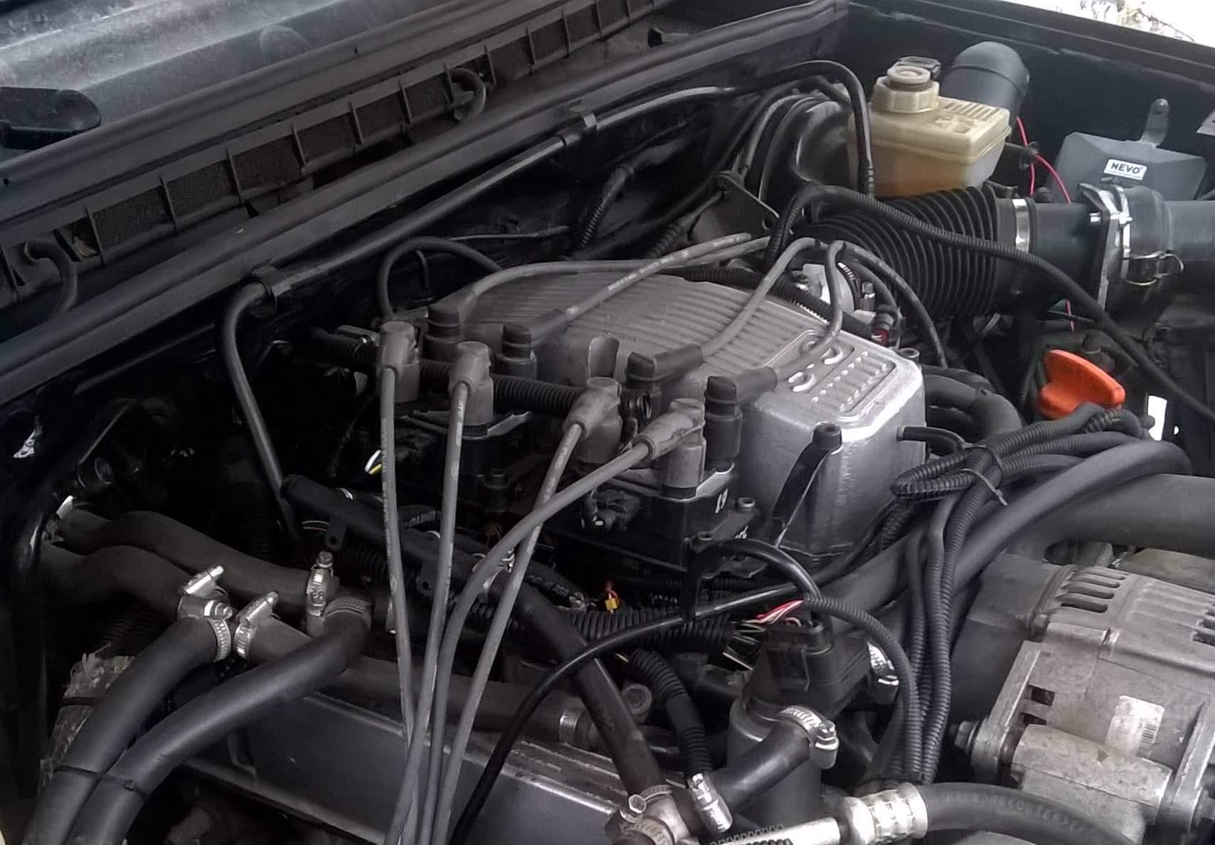

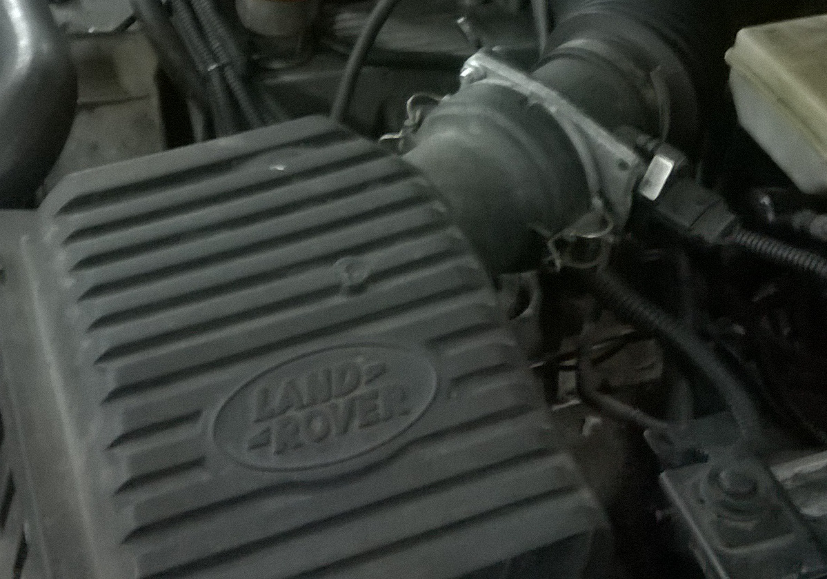

Land Rover Discovery I + Абит Корвет М11.38
Один очень хороший знакомый занимается ремонтом мономарки. Ему очень нравится и он оказывает практически полный спектр услуг по такой автомобильной марке как Land Rover, модель — Discovery I, II.
В основном это дизельные машины, но иногда попадаются и бензиновые, с мотором V8 и старым, капризным впрыском топлива — Lucas. Учитывая возраст впрыск начинает откровенно — хандрить, и лечить его ой как недешево, правильнее сказать — дорого, впрыск редкий, запчасти — по цене самолета. :).
Одной из проблем одной такой машины было — плохая тяга, постоянные скачущие обороты Холостого Хода, либо полное его отсутствие, долгое ожидание запчастей из Англии и их дороговизна, как всегда цифры трехначные, в том числе на любую мелочь. Хозяин одной такой машины устал вкладывать деньги, в запчасти которые в фунтах, и которые не решают проблемы. Приняли решение ставить — Абит Корвет, как никак 8 цилиндров, другого более менее доступного блока для работы с 8-ю цилиндрами не наблюдается. Это уже второй такой автмобиль, первый как уехал после переделки, так и канул в лету, за 5 лет ни одного звонка.

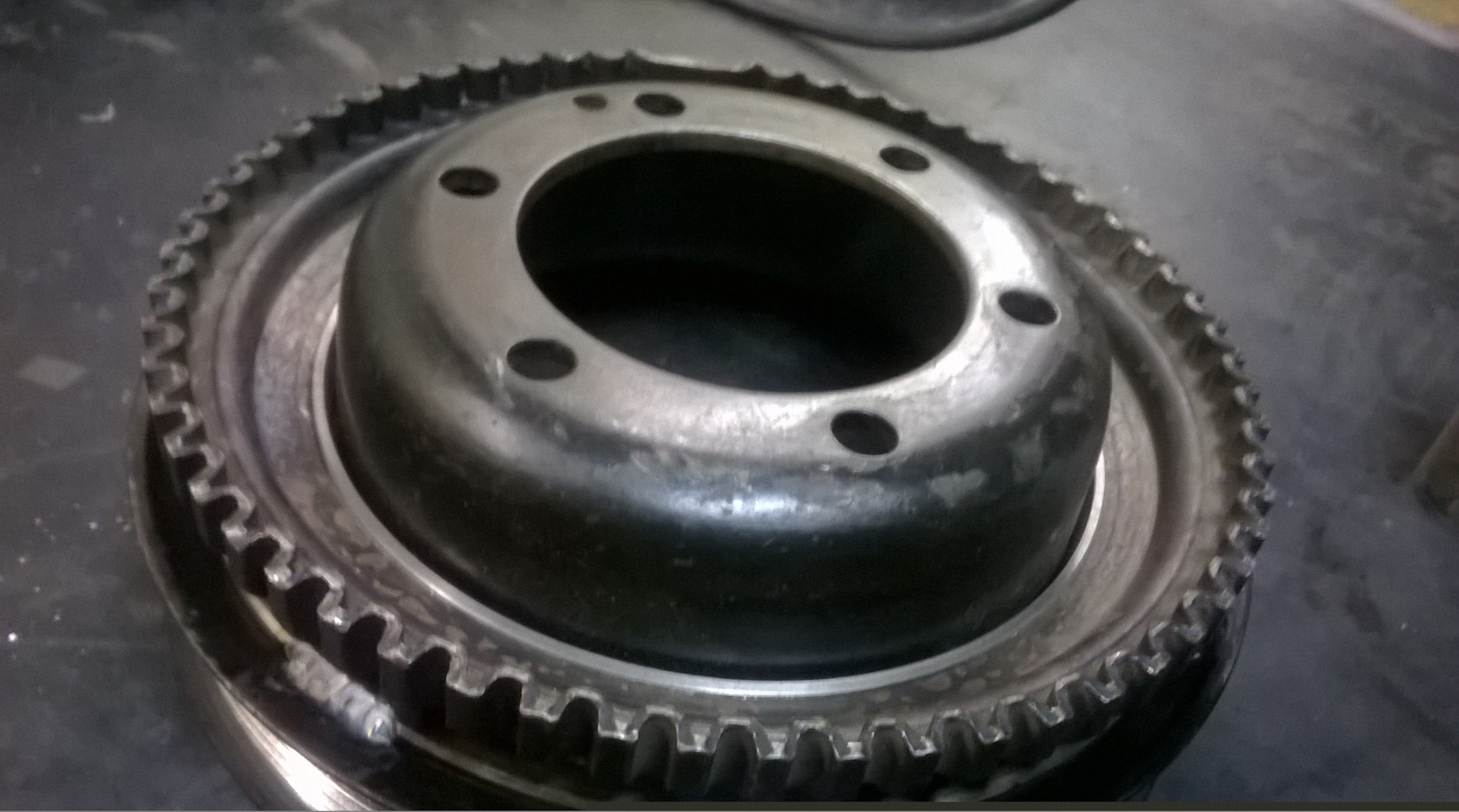

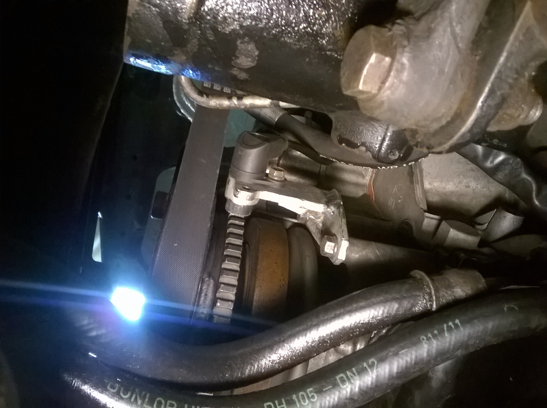

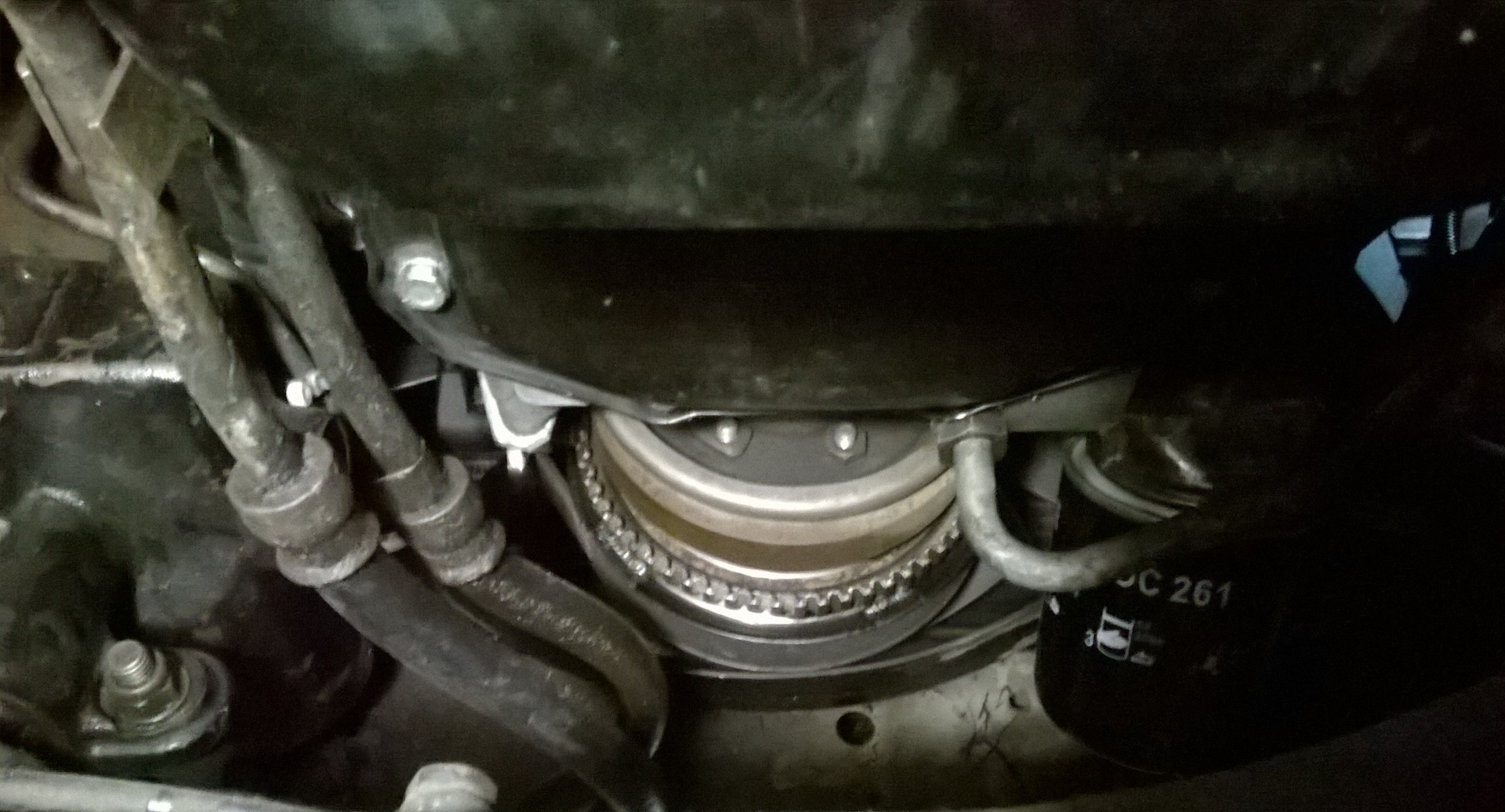

1. ДПКВ — Даеву Ланос ? — именно на этой модификации двигателя, ДПКВ и задающий диск как таковой отсутствует. Синхронизация по ДХ на трамблере двигателя. Задающий диск 60-2 отлично подошел с БМВ, под него проточили проточку на шкиве и приварили. Сам ДПКВ — Ланос, т.к. автомобиль внедорожник — использовали Ланосовский датчик, т.к. у него разъем не на самом датчике, а на проводе, и есть возможность сам контакт вынести на самый вверх двигателя.
k4AAAgFpCOA-960.jpgПолный размерШкив коленвала с установленным репперным диском
oYAAAgOpCOA-960.jpgПолный размерШкив коленвала с реперным диском.
Крепление ДПКВ — кастом.
CMAAAgOpCOA-960.jpgПолный размерКрепление ДПКВ
B0AAAgOpCOA-960.jpgПолный размерРеперный диск, вид сзади.

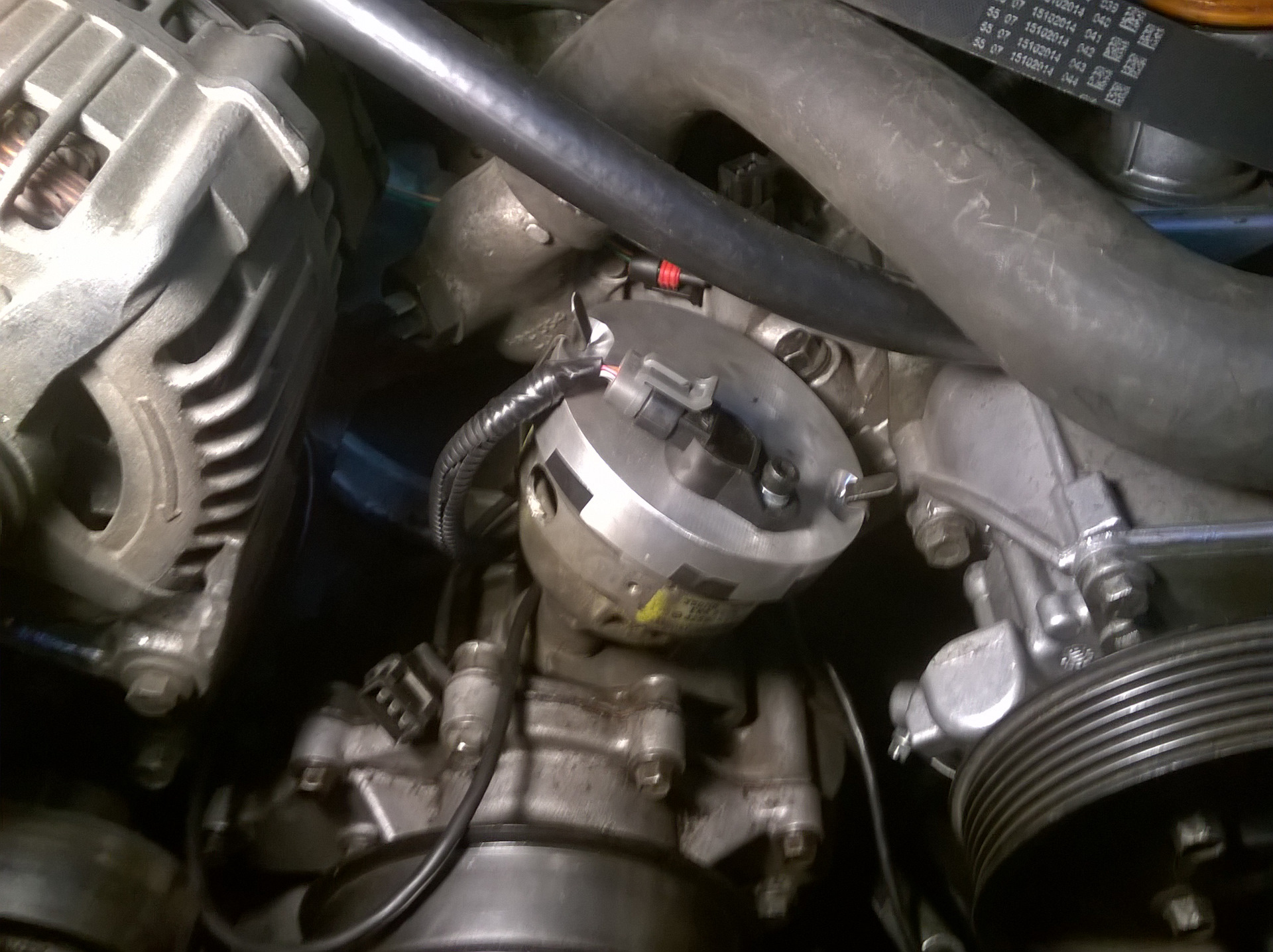

2. ДФ — датчик фаз — ВАЗ. Для датчики Фаз использовали трамблер.
NQAAAgNpCOA-960.jpgПолный размерДФ вместо трамблера.
Вместо крышки трамблера изготовили крышку-держатель ДФ.

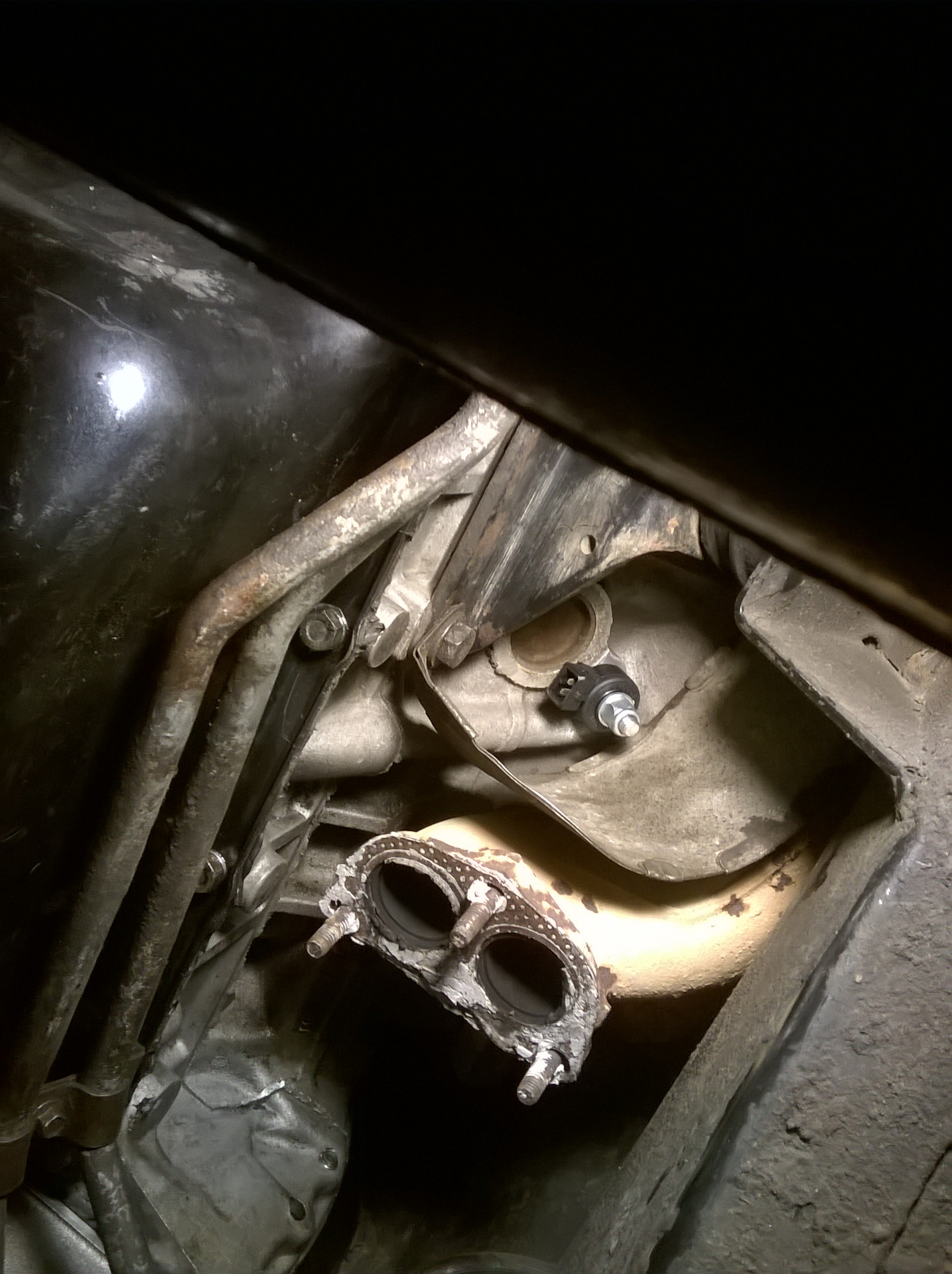

8. ДД — ВАЗ. Тут отдельная тема. Сам датчики — ВАЗовский. Но есть два НО:
1-НО, к сожалению, и это один из недостатков блоков Абит-Корвет, отслеживается по детонации только один ДД, одним блоком ЭБУ. (Один ДД — Один Блок ЭБУ). Есть вариант установки двух блоков Абит, на каждую половинку блока цилиндров двигателя и совместной работы по КАН-шине, но бюджет увеличивается минимум на стоимость еще одного блока ЭБУ. Поэтому ДД установили на один из БЦ, на левый, т.к. там удобнее было нарезать резьбу для шпильки ДД. Да, да … на родном блоке Лукас, ДД как такой отсутствует и детонация ничем не отслеживается. Доступ к самому месту гда на других моторах стоит ДД при неснятом моторе очень затруднен.
ZiAAAgKZCOA-960.jpgПолный размерТрудно доступное место для установки ДД
На правую половинку блока, так вообще не долезть. На Левую половинку, еще можно добраться. Собственно говоря, два дня мучений, при помощи инстумента в виде гибкого шланга
WsAAAgKZCOA-960.jpgПолный размерДевайс для подготовки места установки ДД
и ДД установили на место.
LsAAAgKZCOA-960.jpgПолный размерДД на месте.

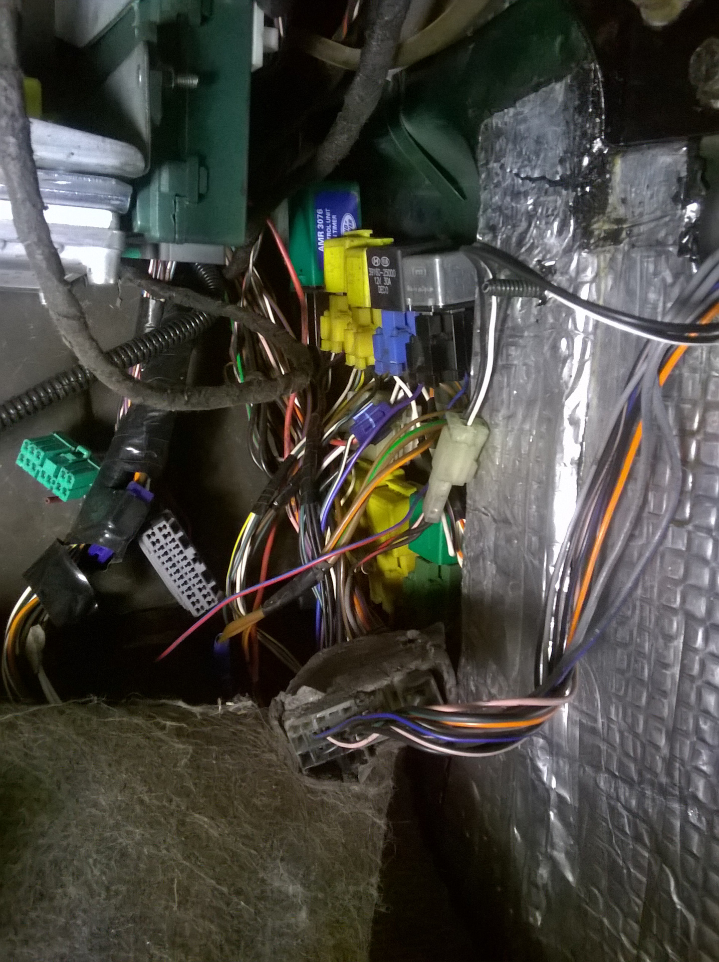

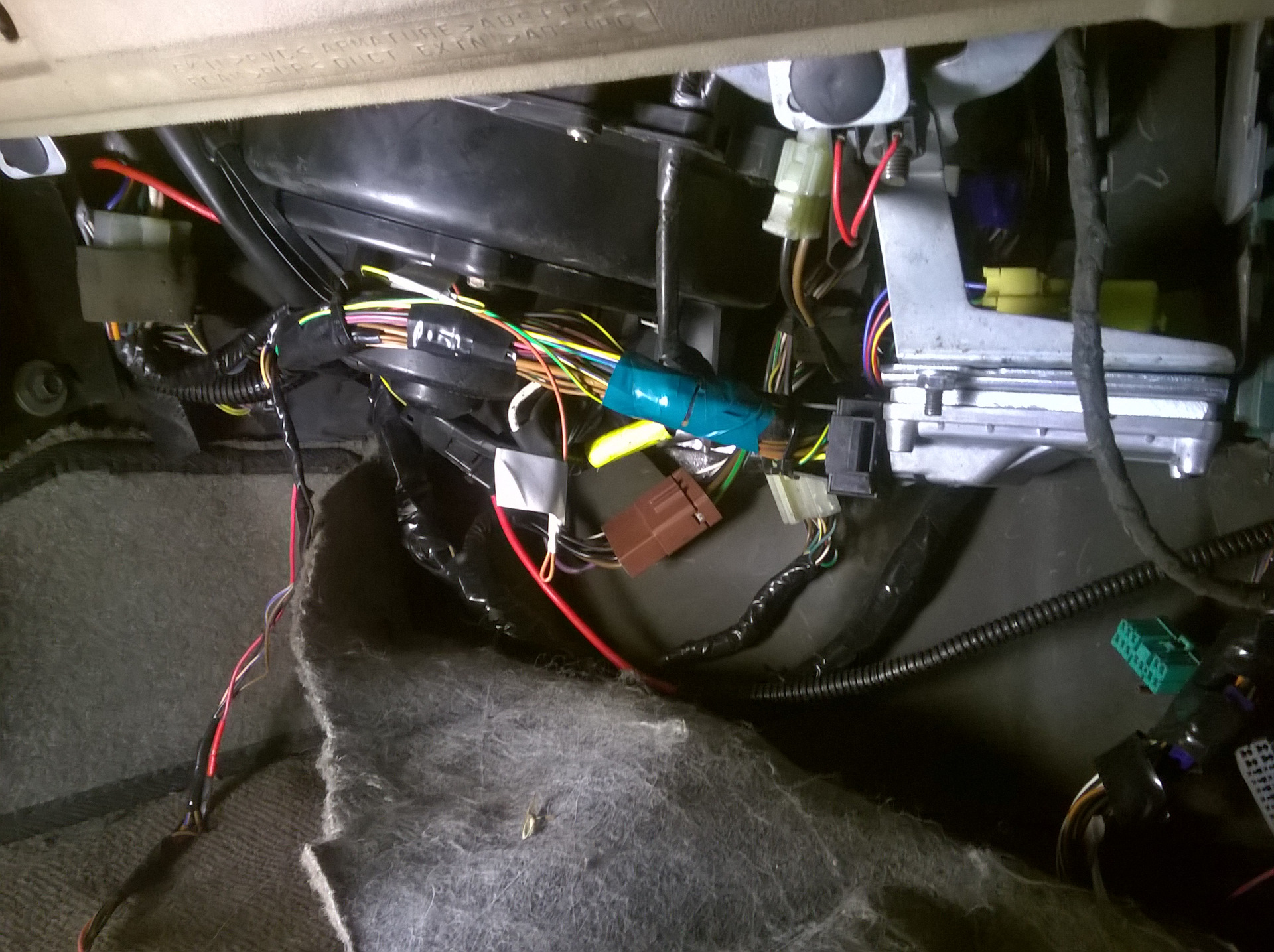

Потом была долгая возня с проводкой. Блок ЭБУ Абит-Корвет установлен в салоне на место родного ЭБУ.
fgAAAgJZCOA-960.jpgПолный размерАбит-Корвет на родном месте ЭБУ
Проводка была вживлена в электро-систему автомобиля, поэтому не выглядит инородным телом и использует оригинальные реле для управления бензонасосом, реле-вентилятора, реле стартера:
-kAAAgBZCOA-960.jpgПолный размерРодные реле вентилятора, главное реле, реле бензонасоса, реле стартера.

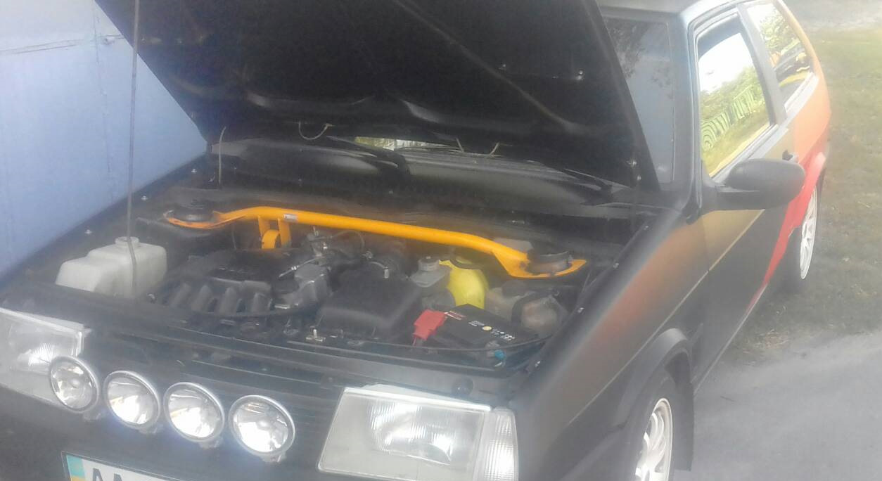

18-й ряд в КПП и блокировку. Немного поездив, решили подкормить стандартный моторчик, подкинули распредвалы. Но это все было до момента, когда у меня раздался звонок:
— Вовчик, мы можем тут одну машинку только промерять, посмотреть, не более, а то ничего понять не можем ?
— Да, установили на машину распредвалы 8,6 "Кубок Лада", но по поведению машины изменения малозаметны, если не сказать, что вообще, что-то сменилось.
— Не вопрос, приезжайте, измеряем.

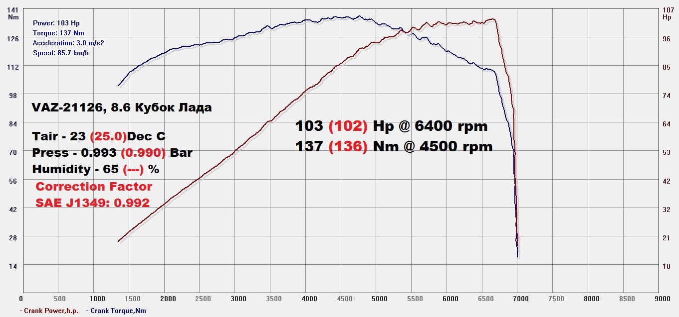

В назначенный час приехали, посмотрели логи, промеряли машину — действительно, в сравнении со стандартным мотором 21126 — изменений, с учетом установленных распредвалов 8,6 "Кубок Лада" — маловато, или если точнее выражаться — с гулькин нос.
mIAAAgAxKOA-960.jpgПолный размерПичаль-бида ?
На выходе всего 103 л.с., и 137 Нм. Хозяин авто, расстроенный результатом даже не захотел измерять разгон до 100 км/ч и прохождение 402м.
Побеседовали, подвели итог — что и как, для того чтобы реализовать возможности распредвалов "Кубок Лада, 8.6" желательно поставить вместо стандартного ресивера — ProCar, и т.д. и т.п. Ребята рукастые, все сделать самостоятельно для них не проблема. Все купили, поставили — машина поехала бодрее, но …
Не едет машина после 5000 оборотов, упирается в стену на 5500 … как стандартный мотор. На низких и средних оборотах все отлично, отличная тяга для 16кл, хороший подхват, но после 5000 — никого нет дома ?
— В общем приезжайте, будем смотреть детально — закончился очередной телефонный разговор.
Приезд немного затянулся, можно сказать "технический директор, руководитель, исполнитель, и т.д. или просто представитель хозяина автомобиля" уехал в затяжную забугорную коммандировку :), без его непосредственного присутствия капот машины не открывается ?
День "Х" настал. Первый же проезд — полностью подтвердил все сказанное по телефону. После 5500 оборотов, двигатель полностью "сдувается", момента "наверху" нет, он весь "снизу и середине" несмотря на "Кубок Лада 8.6" и ресивер "ProCar". Инструментальные исследования по давлению в цилиндре только подтвердили предположения.
"Недостаточное наполнение цилиндров после 5500 об/мин"
"Большое сопротивление выпускного тракта в районе 7000 об/мин — потери более 40%".

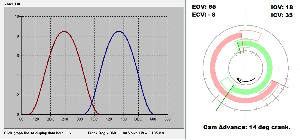

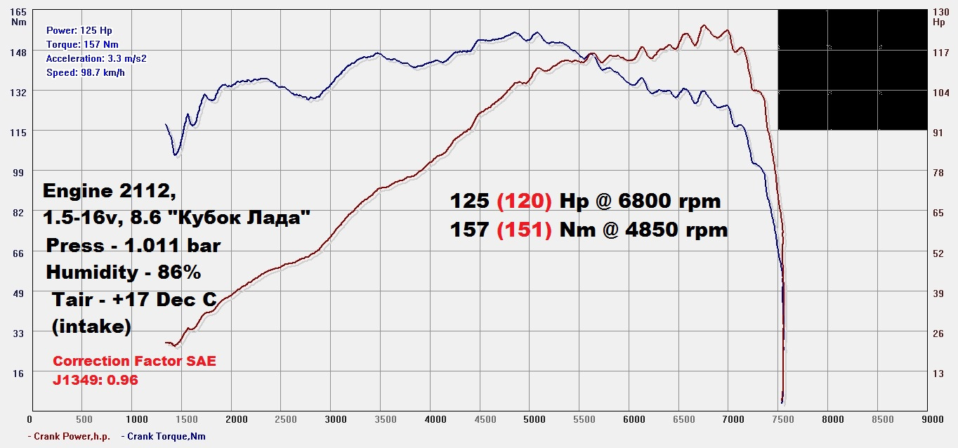

Исследование установленных фаз распредвалов показало нижеприведенную картину:
YoAAAgPDKOA-960.jpgПолный размер
Перекрытие — опережение на 14 градусов. Два зуба по нижнему шкиву ГРМ или один по верхним — убежали вперед.
Фазу переставили:
kIAAAgLjKOA-960.jpgПолный размер
Результат на выходе:

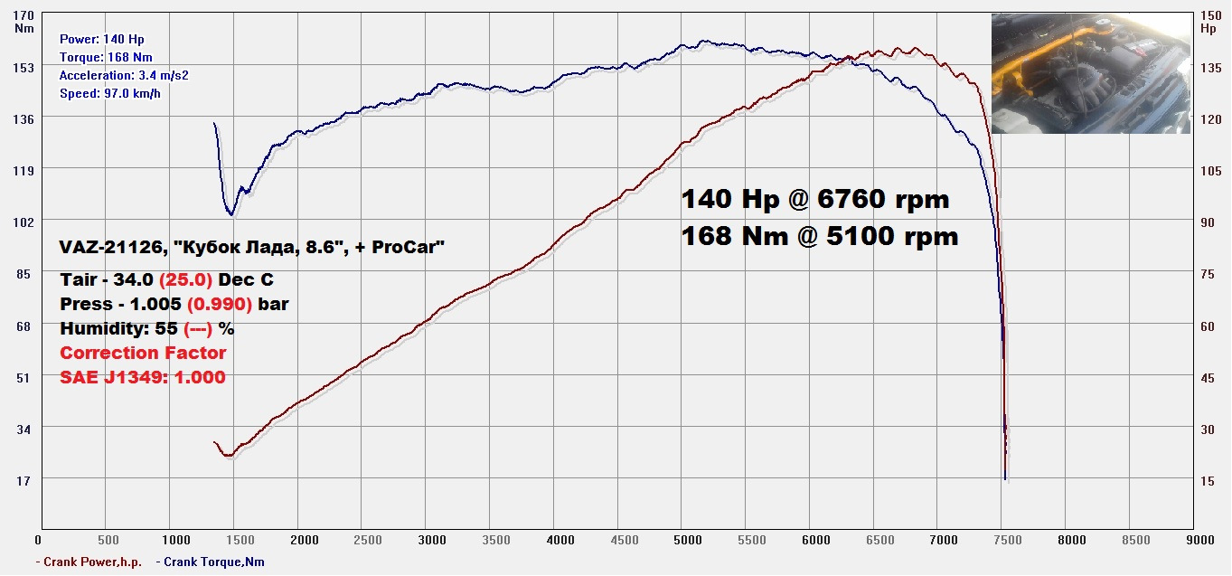

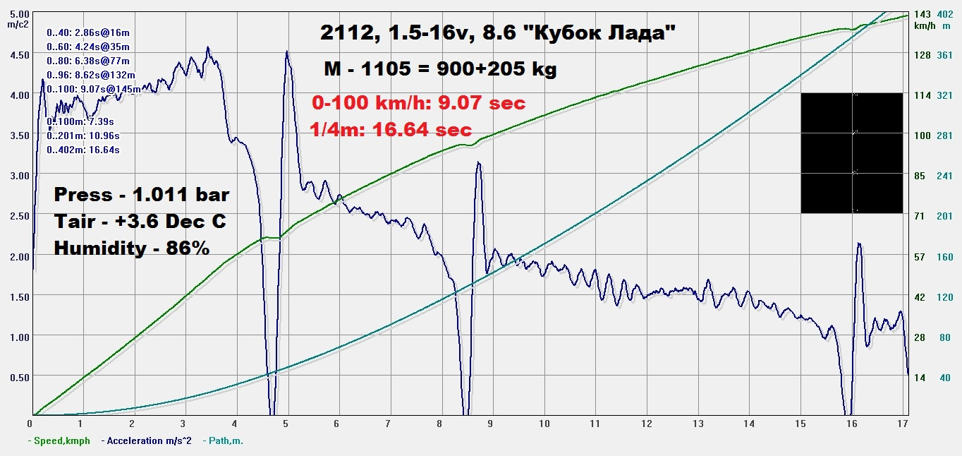

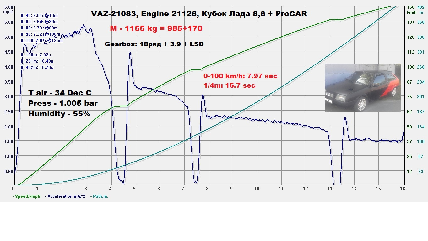

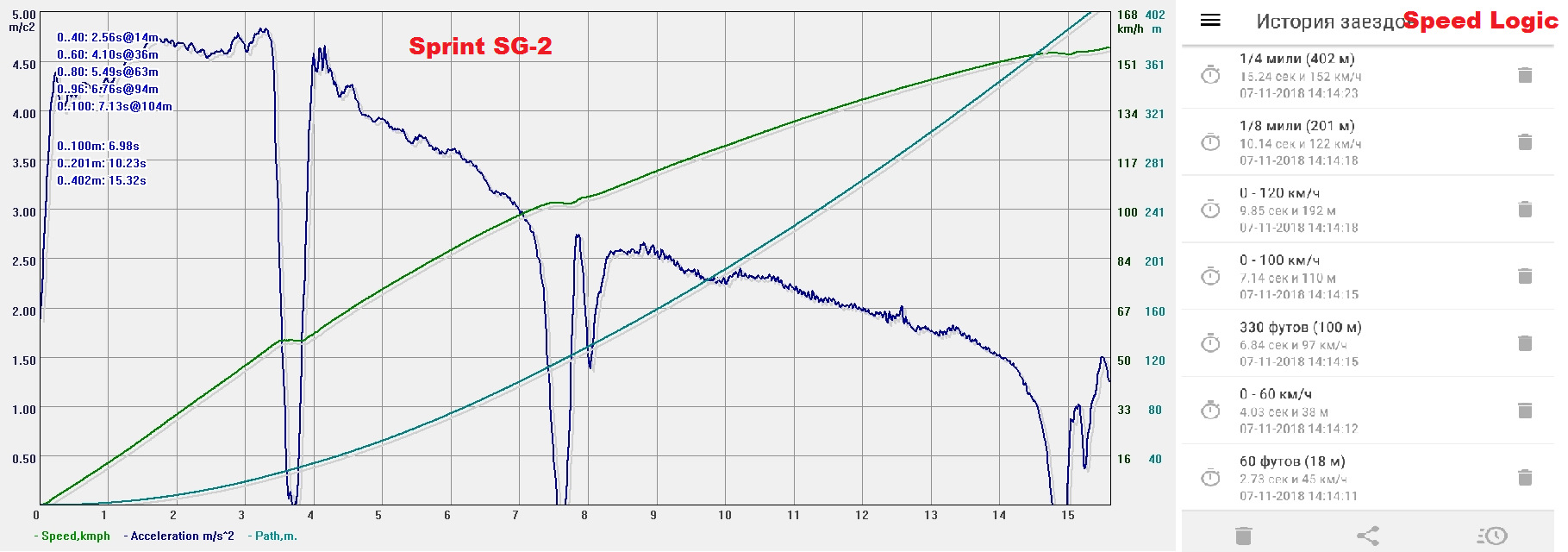

4YAAAgATKOA-960.jpgПолный размерVAZ-21126 + Кубок Лада, 8,6 + ProCAR
Динамика:
2EAAAgCTKOA-960.jpgПолный размер402
По машине есть ряд вопросов связанных с температурой всасываемого воздуха, — иногда бывает слишком горячо, и температура всасываемого воздуха поднимается аж до 70 С гр, что сразу отражается на динамике автомобиля в худшую сторону.
xkAAAgEoqOA-960.jpgПолный размер402 — горячий воздух.

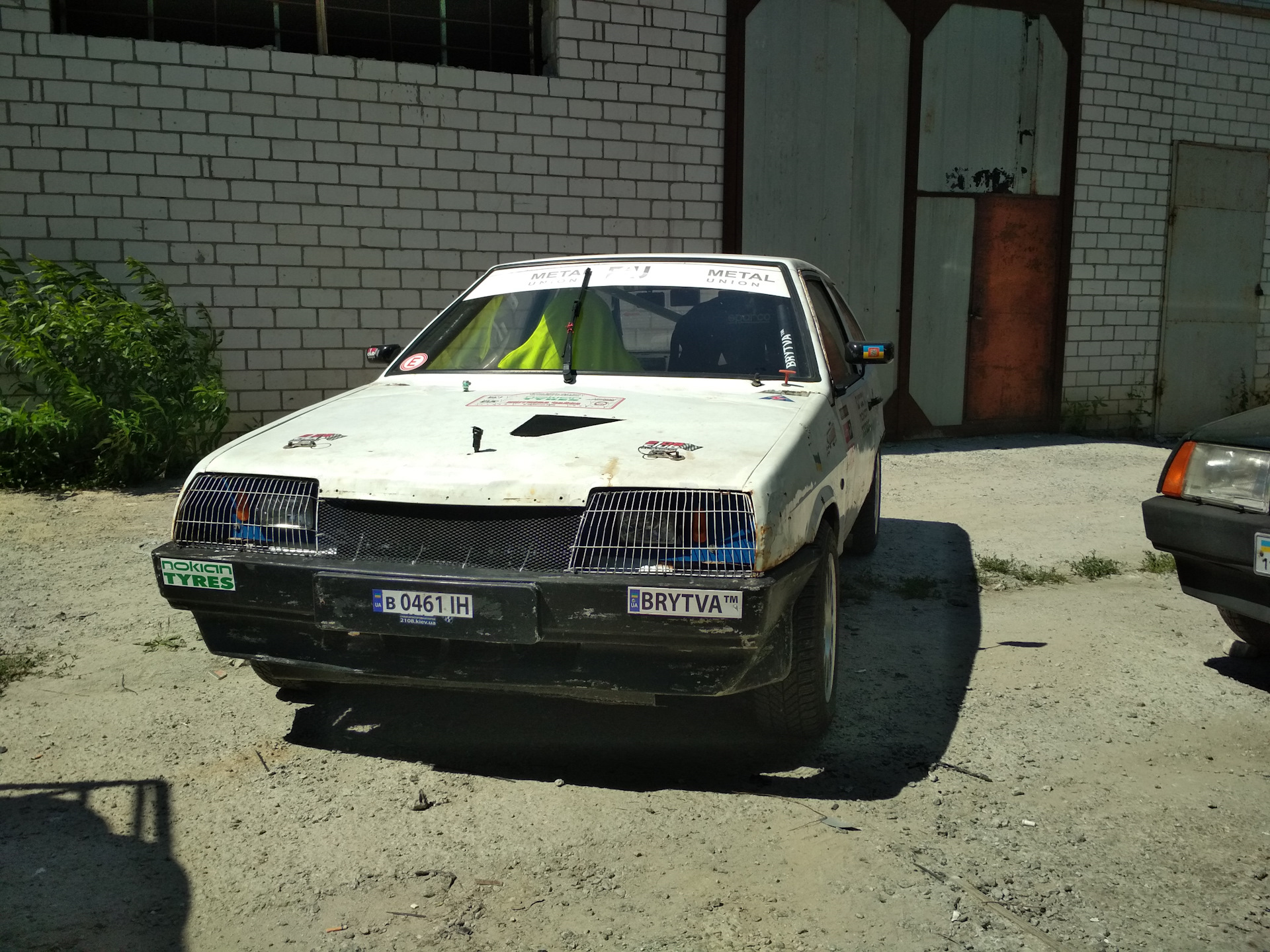

VAZ-2108 "Дракоша"
Кому седина в бороду, бес в ребро, а кому … лысая голова, а дальше как придумаете ?
— "Вовчик, я тут себе "спартифку" прикупил" — обратился как-то Бритва.
— "Ну в одном месте была распродажа, я себе взял … на старость лет … поиграться" — продолжал Бритва.
— "И что взял?"
— "Завтра приеду покажу, надо настроить …"

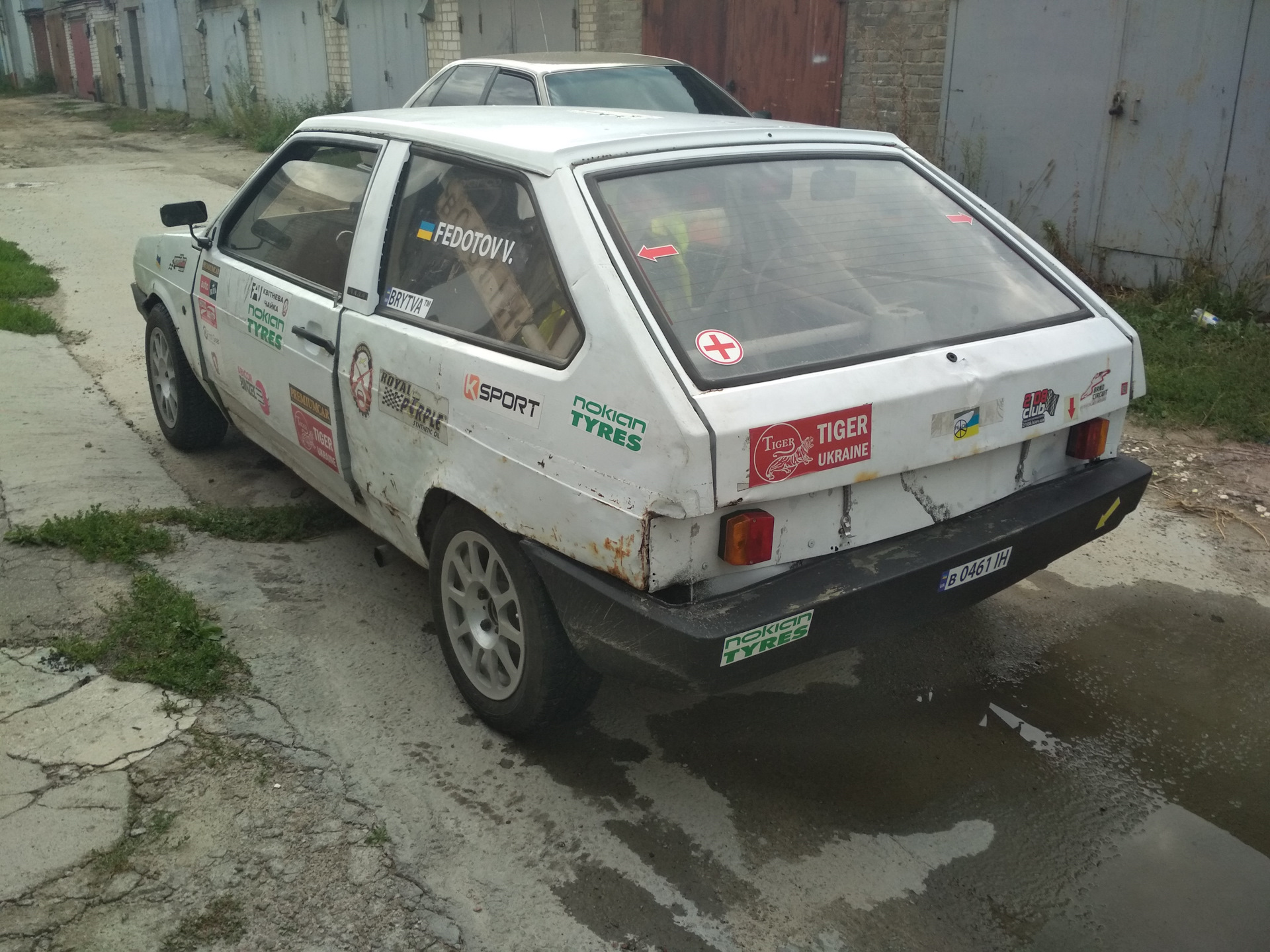

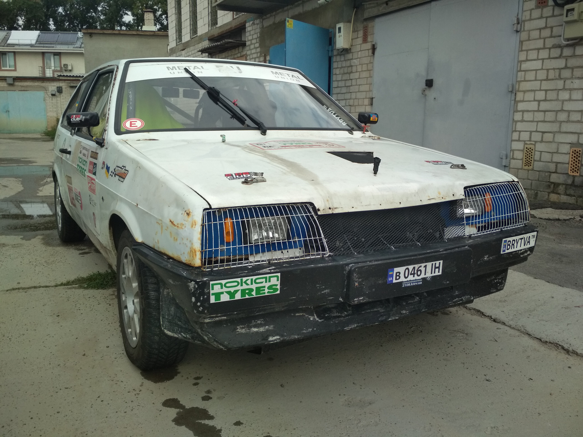

На ближайших выходных Влад прикатил в гараж:
— Ииииипааать Дракон, покрутилось у меня в голове, когда я увидел новую Бритвину игрушку.
DkAAAgOPqOA-960.jpgПолный размер2108, Дракоша
HUAAAgOPqOA-960.jpgПолный размер
yMAAAgOPqOA-960.jpgПолный размер
LQAAAgEvqOA-960.jpgПолный размер
bQAAAgEvqOA-960.jpgПолный размер
Мдееее …
— В каком классе едем?
— Не знаю, — ответил Влад. — Надо посмотреть что там под капотом, а дальше будет видно?
— Надо настроить, а то бензином воняет и черный дым валит с трубы, спортивная прошивка "Чайка-эдишн" в блоке, емана ?

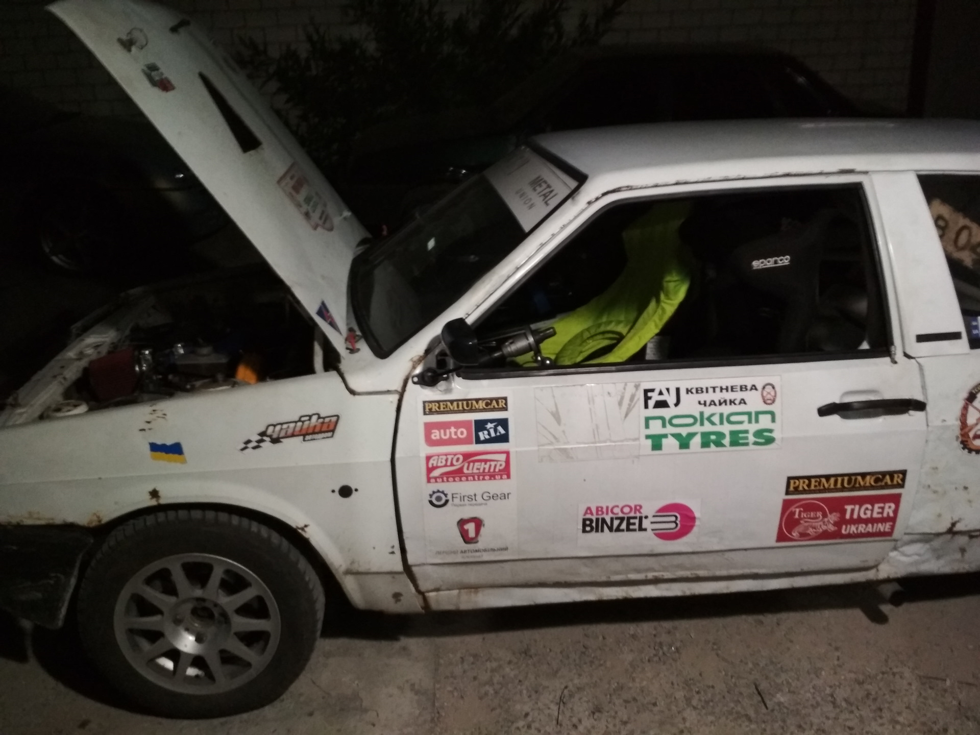

Дракону свезло, так свезло — Влад начал баловать игрушку новыми и дорогими девайсами — "руль, сидения, ремни", все брендовое, качественное, дорогое …
PUAAAgOPqOA-960.jpgПолный размерЦяцки

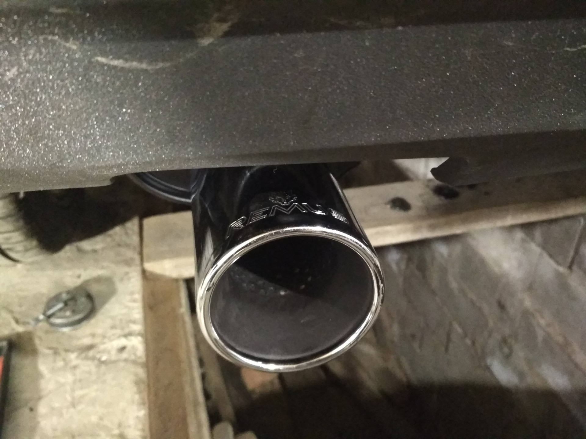

Сбор данных для подготовки прошивки и настройки начался весело, под капотом расположился ВАЗовский восьмиклапанный мотор, со стандартным впускным ресивером, с выпускным коллектором 4-2-1, все это заканчивалось стронгером и выведенной прям возле водительской двери выпускной трубой, которая орала в ухо через открытое окно безбожно, (последнее лучше не открывать) :
5kAAAgOPqOA-960.jpgПолный размерОкошко под выхлопную трубу лучше не открывать

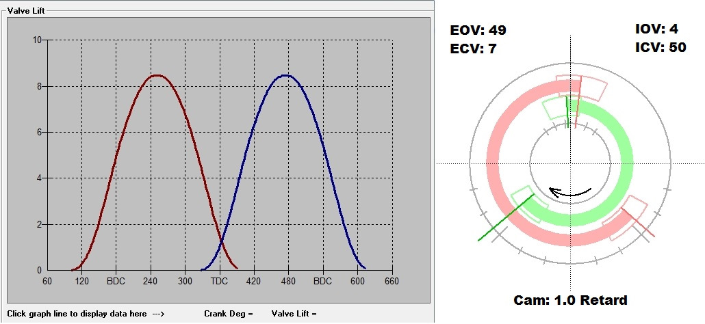

Ну и на том спасибо. Но проверить надобно. Естессено мотор разбирать никто не планировал. Открыл крышку ГБЦ, — подъем кулачков, 9.3 мм … Чет ацким спортом не пахнет ? … Ладно, посмотрим что там у нас с фазами:
230 градусов выпуск, 231 впуск. Не густо, перекрытие на 1.3 градуса вперед.
b8AAAgBfqOA-960.jpgФазы впуска, выпуска .

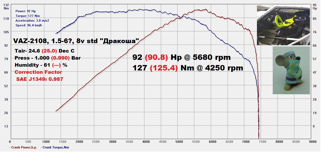

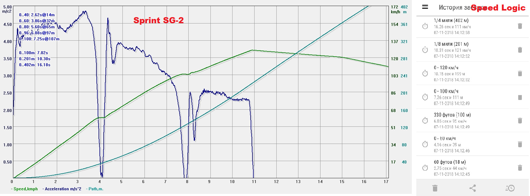

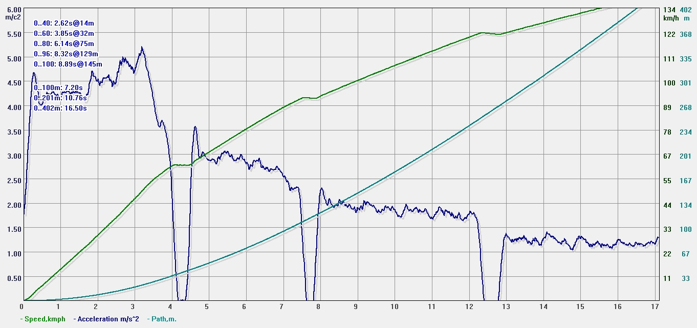

Получилось на выходе:

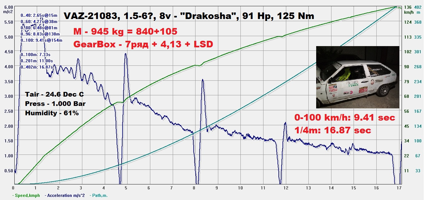

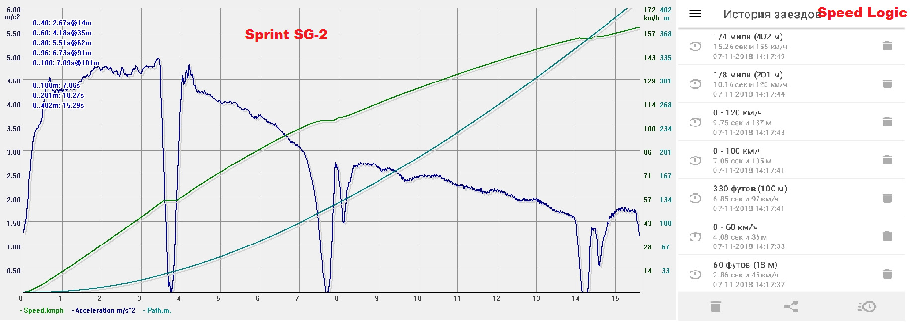

DMAAAgLPqOA-960.jpgПолный размерВАЗ-2108, объем 1.5 или 1.6 — неизвестно, распредвал — сток., остальное — тоже, почти
Измерение динамики порадовало четкостью переключния передач 7-ряда, которые цеплялись друг за друга.
Вот что вес животворящий делает ?
EsAAAgLPqOA-960.jpgПолный размерДинамика Дракона
Вернул Дракона хозяину. Остается пожелать успехов на спортивном поприще в начинаниях Влада, и его талисману сидящему на капоте дракона:

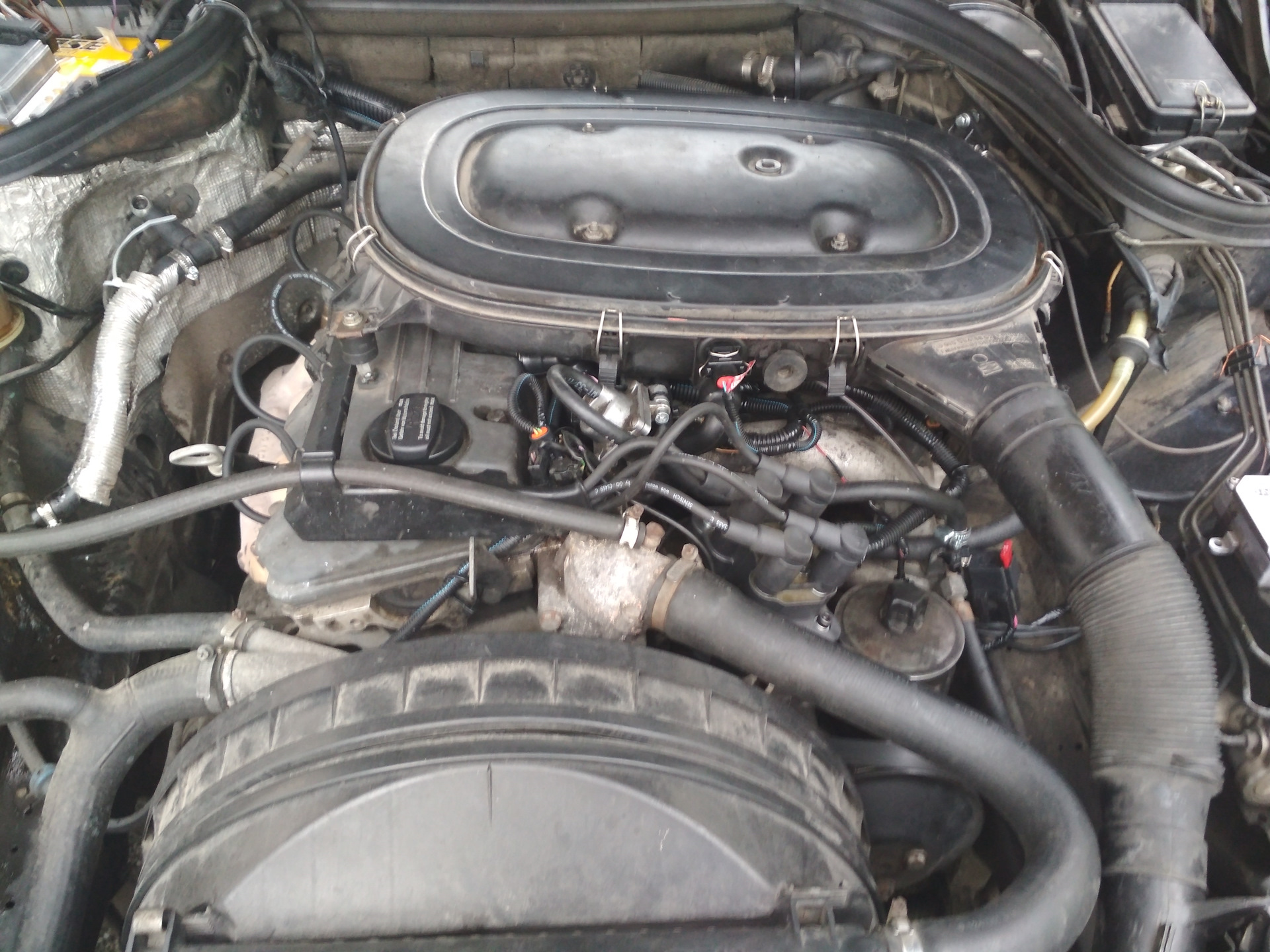

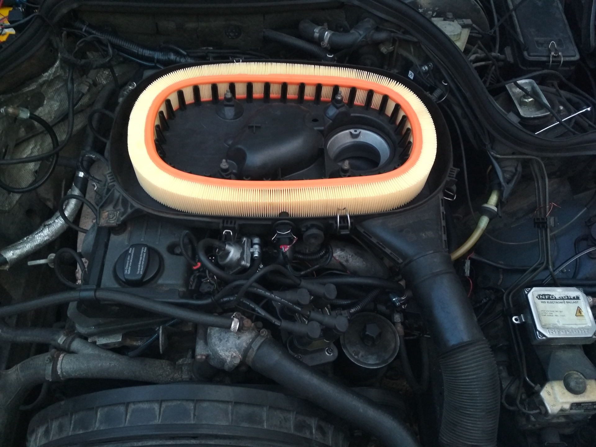

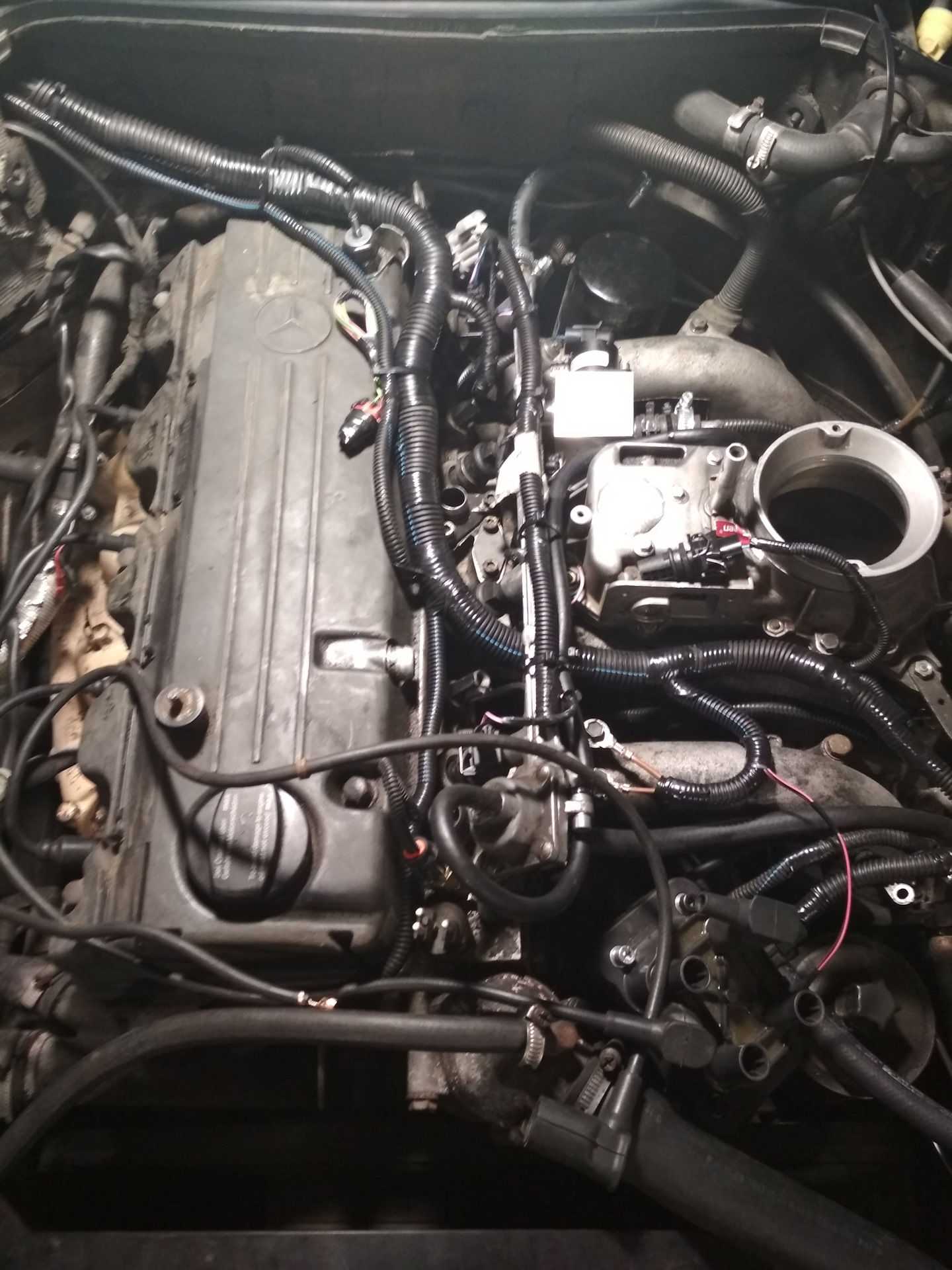

Mercedes W124 M102.982 Aesthetics
pUAAAgE-aOA-960.jpgПолный размерMercedes W124, M102.982

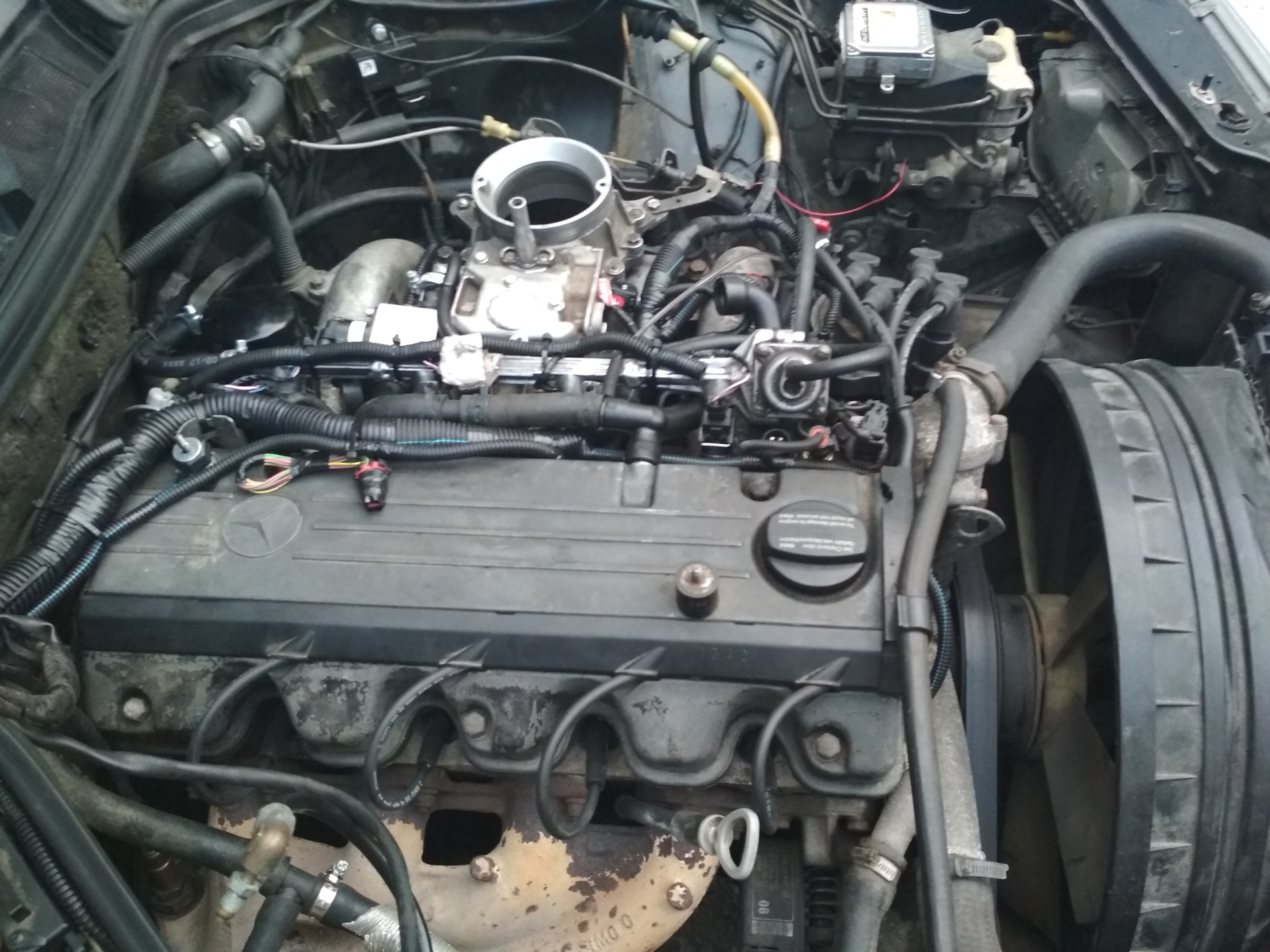

— Мне нужно, чтобы после установки Января, под капотом полностью сохранилось вся аутентичная родная начинка, — так начинался наш диалог по переводу Мерседес 124, на ЭСУД Январь-7.2 с хозяином автомобиля.
— Я видел в сети переделанные на "Январь" КЕ-хи, со 102.мотора, но я так не хочу — продолжал Сергей.
— Мне нужно чтобы полностью сохранилась "черепаха" — упс, я уже входил в специфический жаргон владельцев 124 мерседесов со вспрыском КЕ-Jetronic.
— Полностью сохранились воздуховоды, фильтр, расположение ВВ-проводов идущих от свечей зажигания вдоль крышки ГБЦ двигателя, и привод дроссельной заслонки, а также обязательно должен быть ФАзированный Впрыск и Датчик Кислорода и обратная связь по нему.
Тех.задание было как никогда точным, лаконичным. По машине было видно, что с нее сдувают пылинки и уделяют ей максимум внимания, чтобы она сохранилась в таком прекрасном виде.
UEAAAgE-aOA-960.jpgПолный размер
Мотор пробежал без малого уже пол-миллиона км., без капремонта и какого либо вмешательство в его работу.
Причем большую часть своей жизни, он питался LPG-топливом 2-го поколения. Главными причинами перевода на ЭСУД Январь были:
1. Желание установить на автомобиль 4-е поколения LPG.
2. Придать автомобилю какой либо динамики. КЕ-ха работала на автомобиле, но проблемки неведомого характера с ней все таки были, т.к. динамика автомобиля была удручающей, что при работе на бензине, что на LPG.

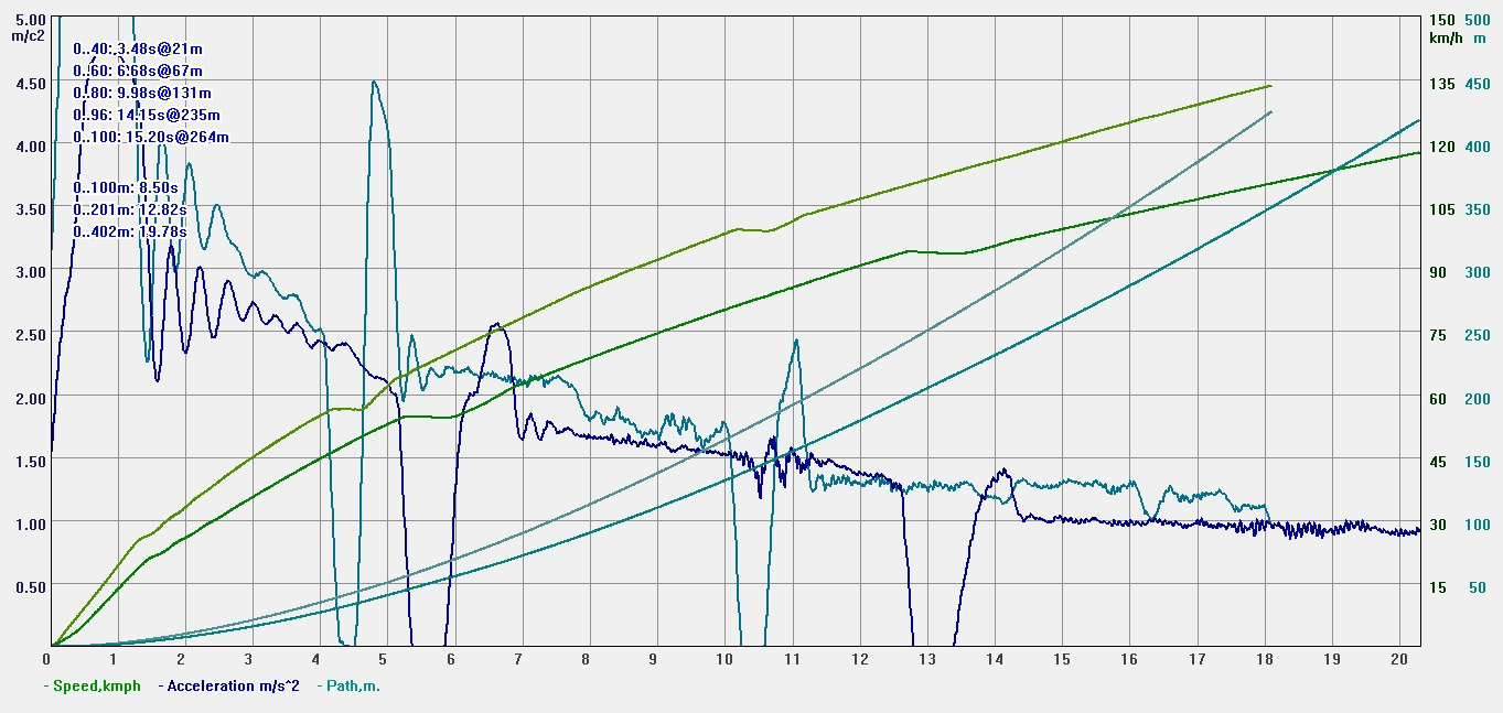

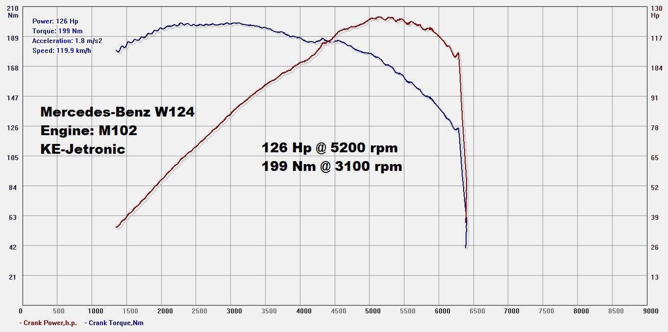

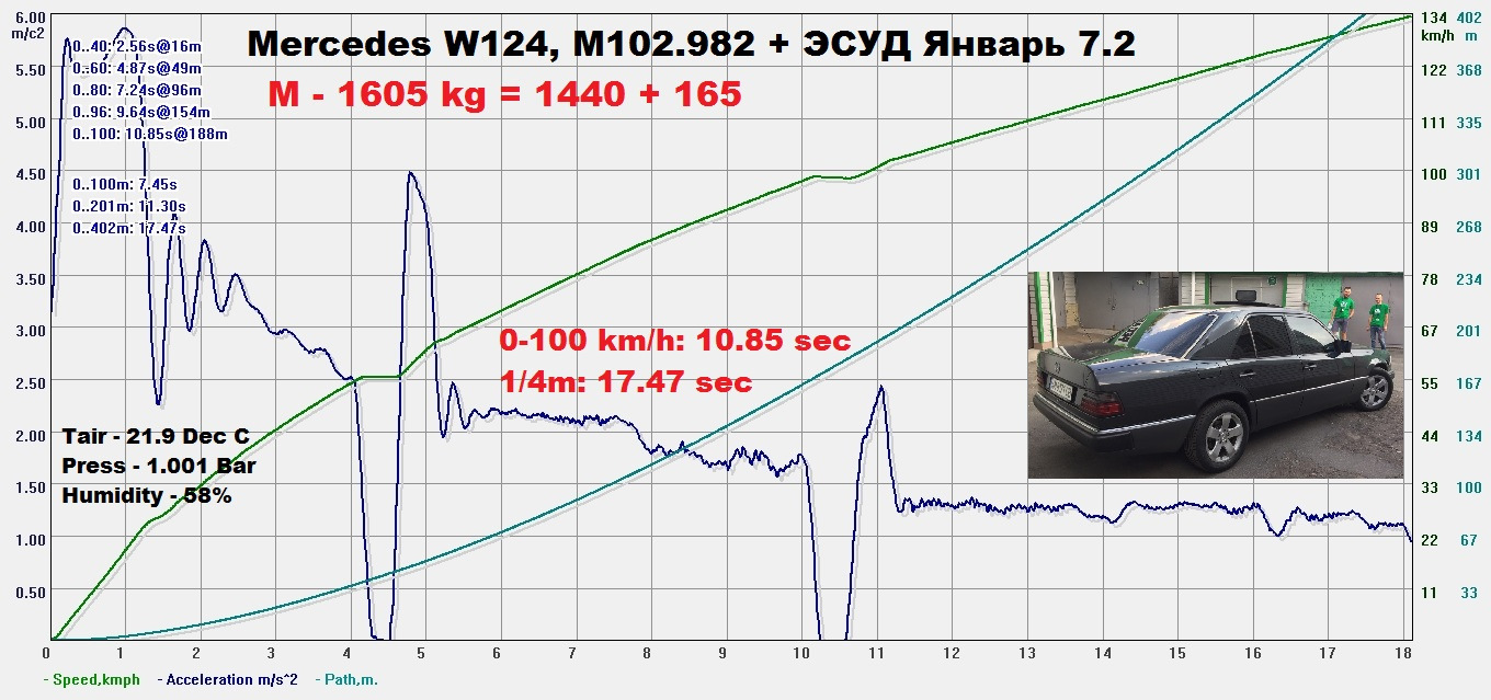

Выпала редкая возможность сравнить один и тот же автомобиль ДО перевода на Январь и ПОСЛЕ.

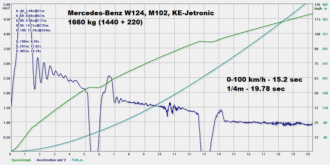

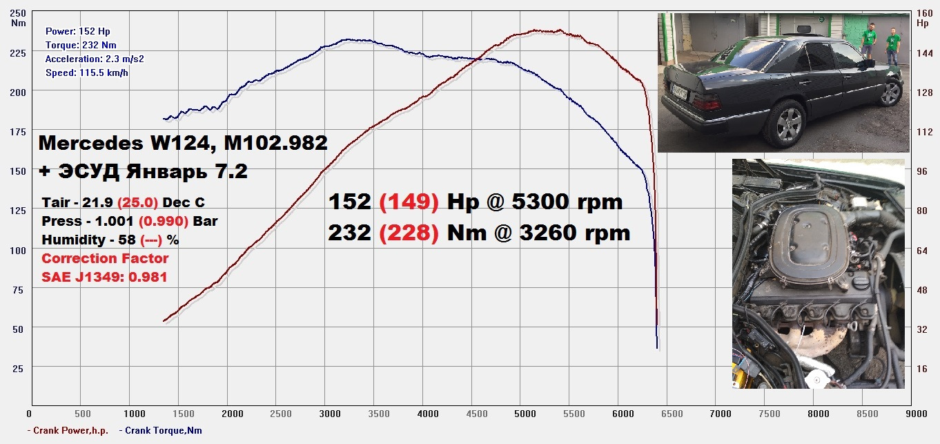

Взвесили автомобиль — не легкий — автомобиль без водителя и пассажиров на весах — 1440 кг.
В процессе замера мощности три пары глаз следили за стрелкой тахометра, которая медленно подбиралась к оборотам отсечки, мысленно подталкивая стрелку к отметке за 6000 об/мин.
GgAAAgNBaOA-960.jpgПолный размерМерседес 124, М102 с 30 летним Жетроном и пробегом под 500т.км
Неплохой результат для 30-летнего Жетрона и мотора с пробегом без малого под 500т.км.
"Жегельме" — так резюмировали динамику автомобиля после замера.
DEAAAgNBaOA-960.jpgПолный размерДинамика Мерседес 124, М102. 30 летний Жетрон, пробег 500 т.км. 1660 кг (1440 кг + 220 кг)

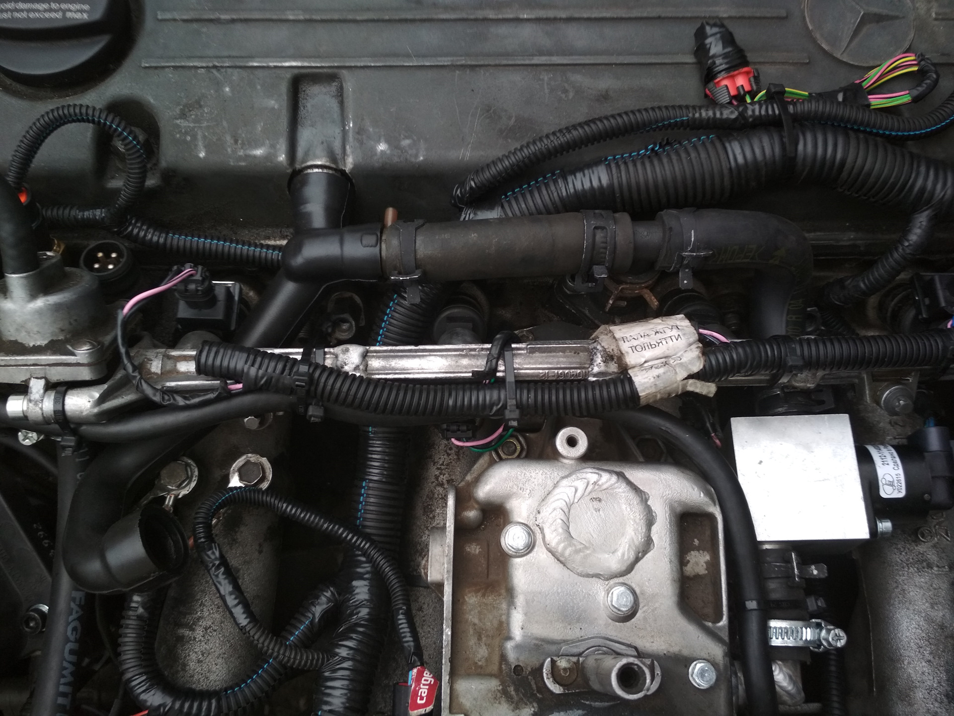

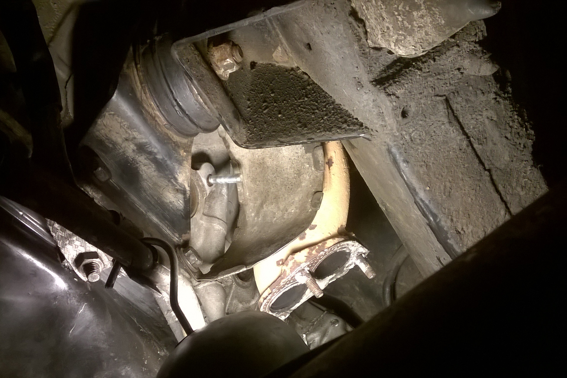

Описывать процедуру переделки не имеет особого смысла, т.к. подробно описано в предыдущих проектах.
Была полностью демонтирована КЕ-ха и управление зажиганием.
Больше всего времени ушло на инсталляцию ДПДЗ, на родную дроссельную заслонку.
Установленные компоненты следующие: ДПКВ — ВАЗ, ДПДЗ — ВАЗ, ДК — ВАЗ, ДТОЖ — ВАЗ, ДАД — ГАЗ, ДТВ — Дэу, ДД-ВАЗ, ДФ и Катушка Зажигания — ВАЗ. Топливные форсунки, Рампа, РДТ — ГАЗ. ВВ — провода изготовленные под заказ. В родной впускной коллектор были установлены газовые форсунки для последующей установки 4-го поколения ГБО.
yUAAAgK-aOA-960.jpgПолный размерВ процессе
AMAAAgA-aOA-960.jpgПолный размерРХХ.
q0AAAgK-aOA-960.jpgПолный размерФинал — перед установкой
b8AAAgA-aOA-960.jpgПолный размерНовый фильтр.
Первый запуск и работа на ХХ, после инсталляции:
Финиш:
c8AAAgA-aOA-960.jpgПолный размер
lCAAAgA-aOA-960.jpgПолный размер
Разница в поведении машины была явна очевидна сразу. Машина ожила, и следовала "За педалью ГАЗа".
Мотор работал мягко и плавно, по "Мерседесовки", правда заставить его работать так, удалось не сразу, пришлось немного повозиться с настройками.
Итог был интересен и мне и конечно хозяину.

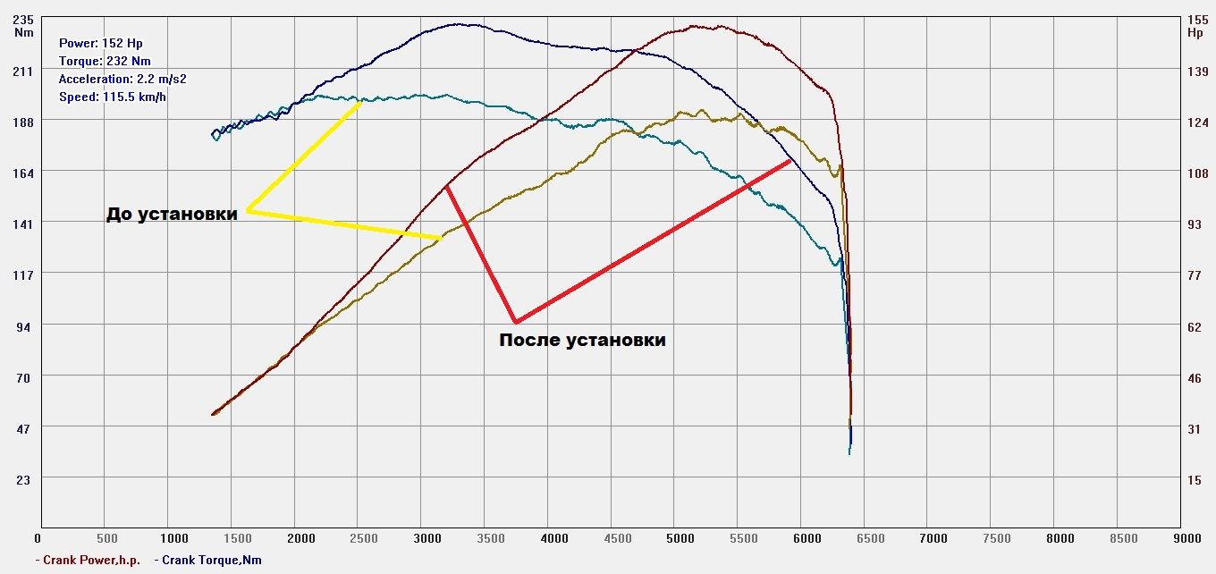

RgAAAgG-aOA-960.jpgПолный размерMercedes W124, M102.982 + ЭСУД Январь
Полученный в цифрах результат очень обрадовал Сергея. Явное улучшение динамики зафиксировали в том числе в цифрах (следует учесть конечно, что ПОСЛЕ переделки при замере в авто сидело два, а не три пассажира) :
mYAAAgIhaOA-960.jpgПолный размерMercedes W124, M102.982 + ЭСУД Январь 7.2
Для наглядности объединим графики ДО и ПОСЛЕ между собой.
R8AAAgEhaOA-960.jpgПолный размерМощность ДО установки ЭСУД Январь 7.2 и ПОСЛЕ
C8AAAgEhaOA-960.jpgПолный размерДинамика ДО установки ЭСУД Январь 7.2 и ПОСЛЕ
Статистика расхода топлива будет немного позже, а эмоции владелец автомобиля выразил словами:
— "Я сейчас не езжу, на машине, а "кайфую" … на нем хочется ездить, просто ради того чтобы ездить. Мерседес одним словом.

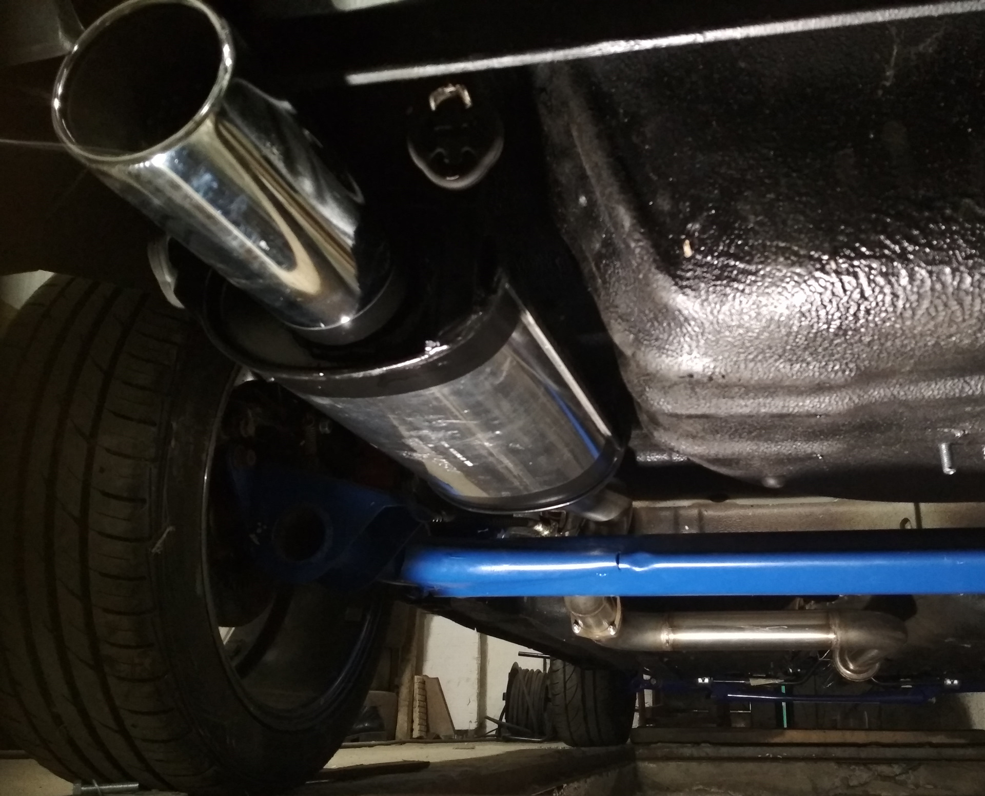

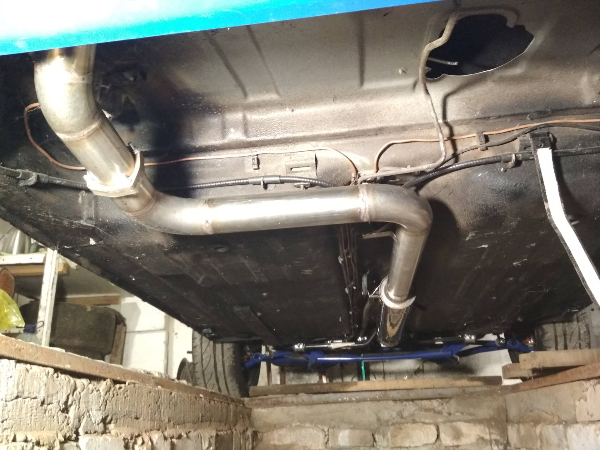

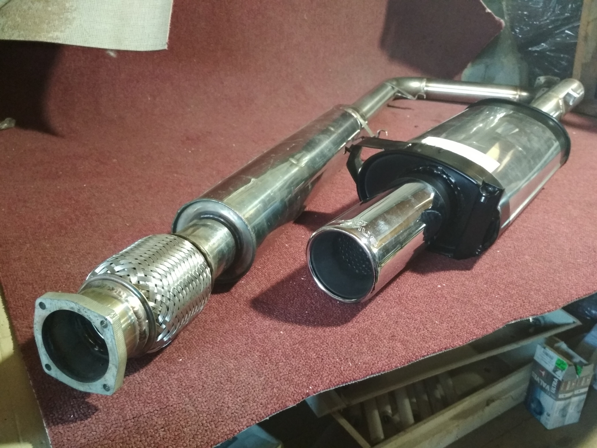

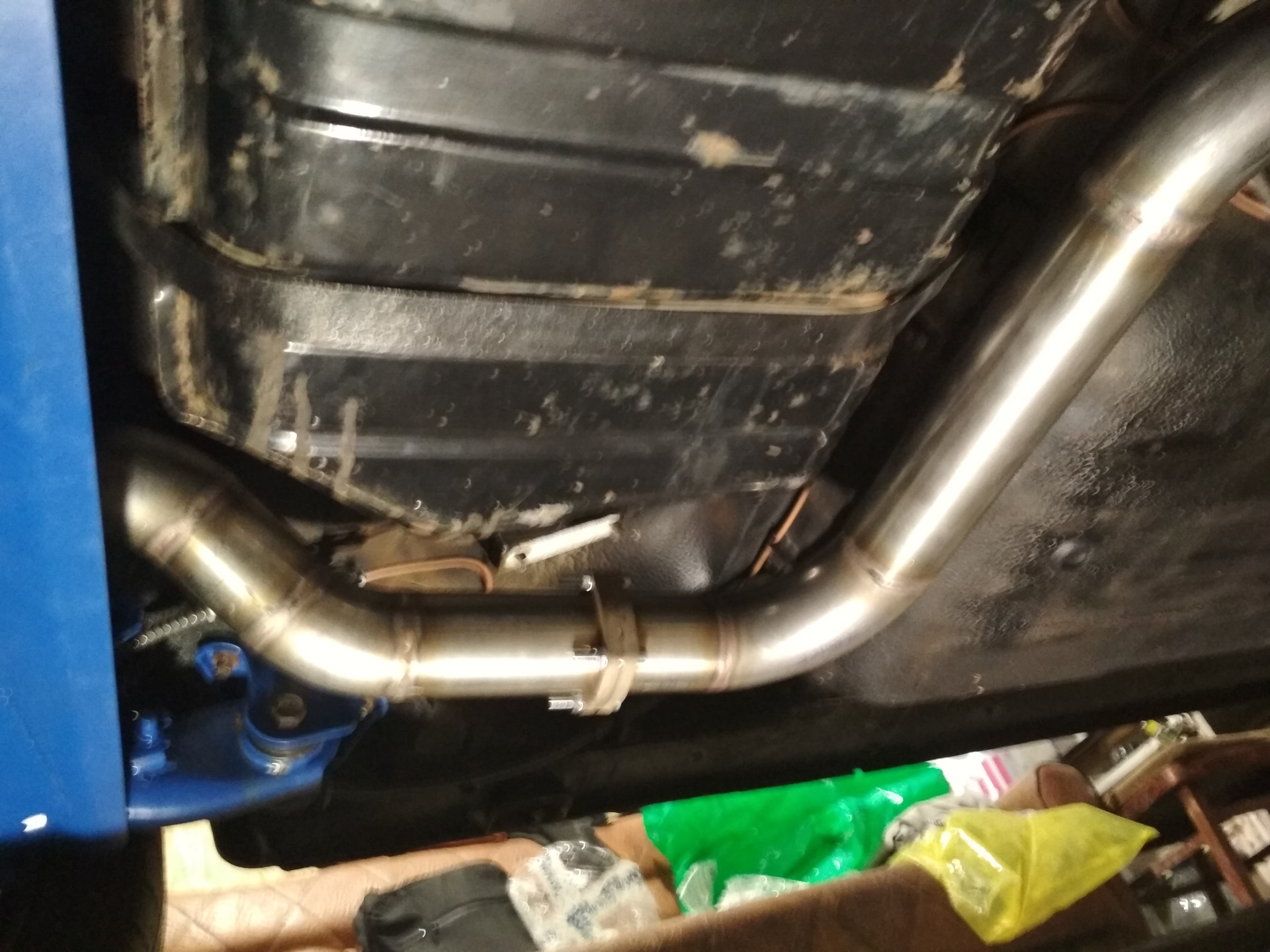

vqAAAgCfBOA-960.jpgПолный размерОбщий вид
Для ВАЗ-2108t, 1.6-16v, которая у нас стоит "на яме" в процессе сборки, под капотом еще не все готов, но выпускная система уже есть. Причем сваренная уже в чистовую, и повешенная на машину.
Итак по порядку.

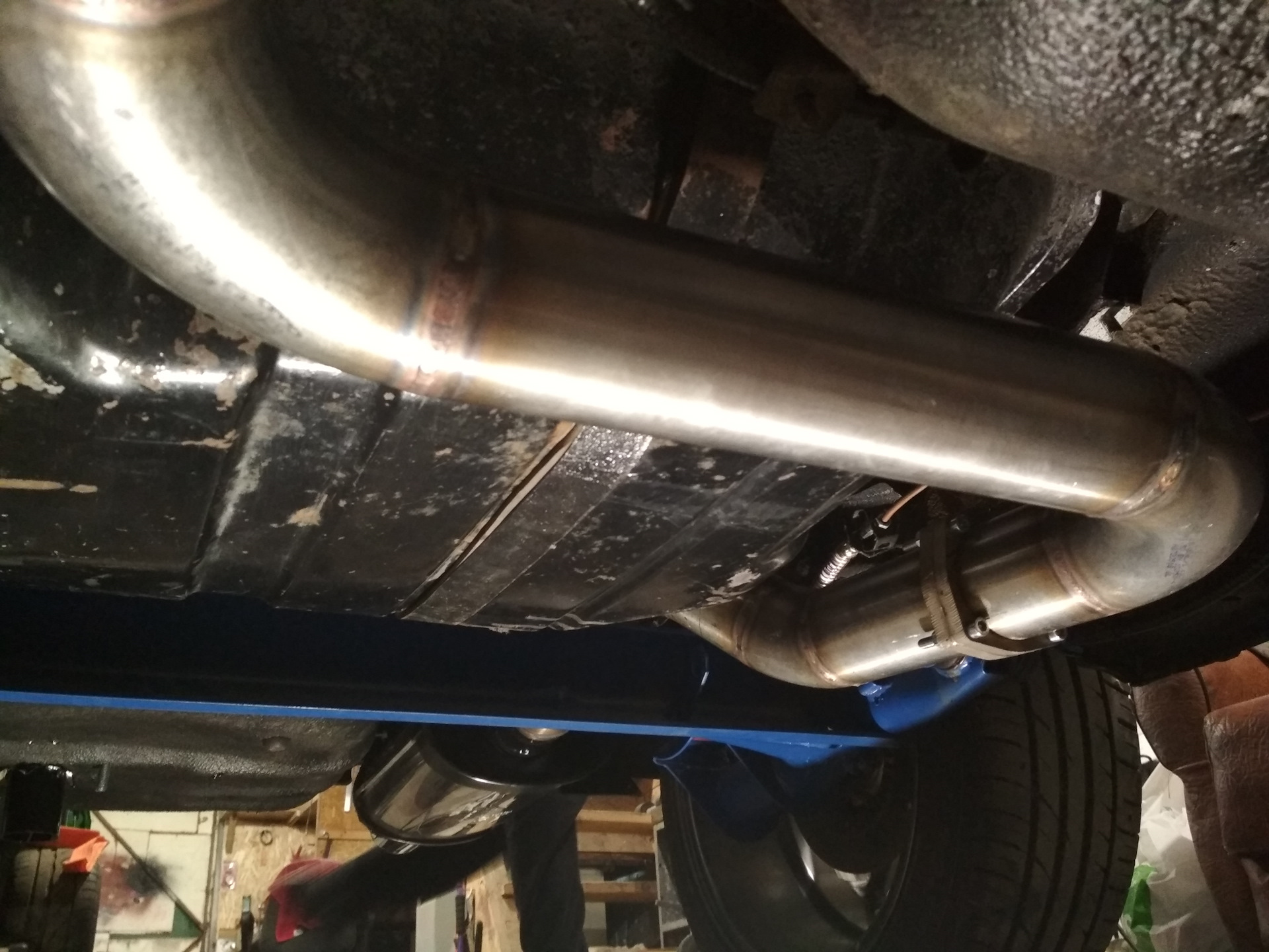

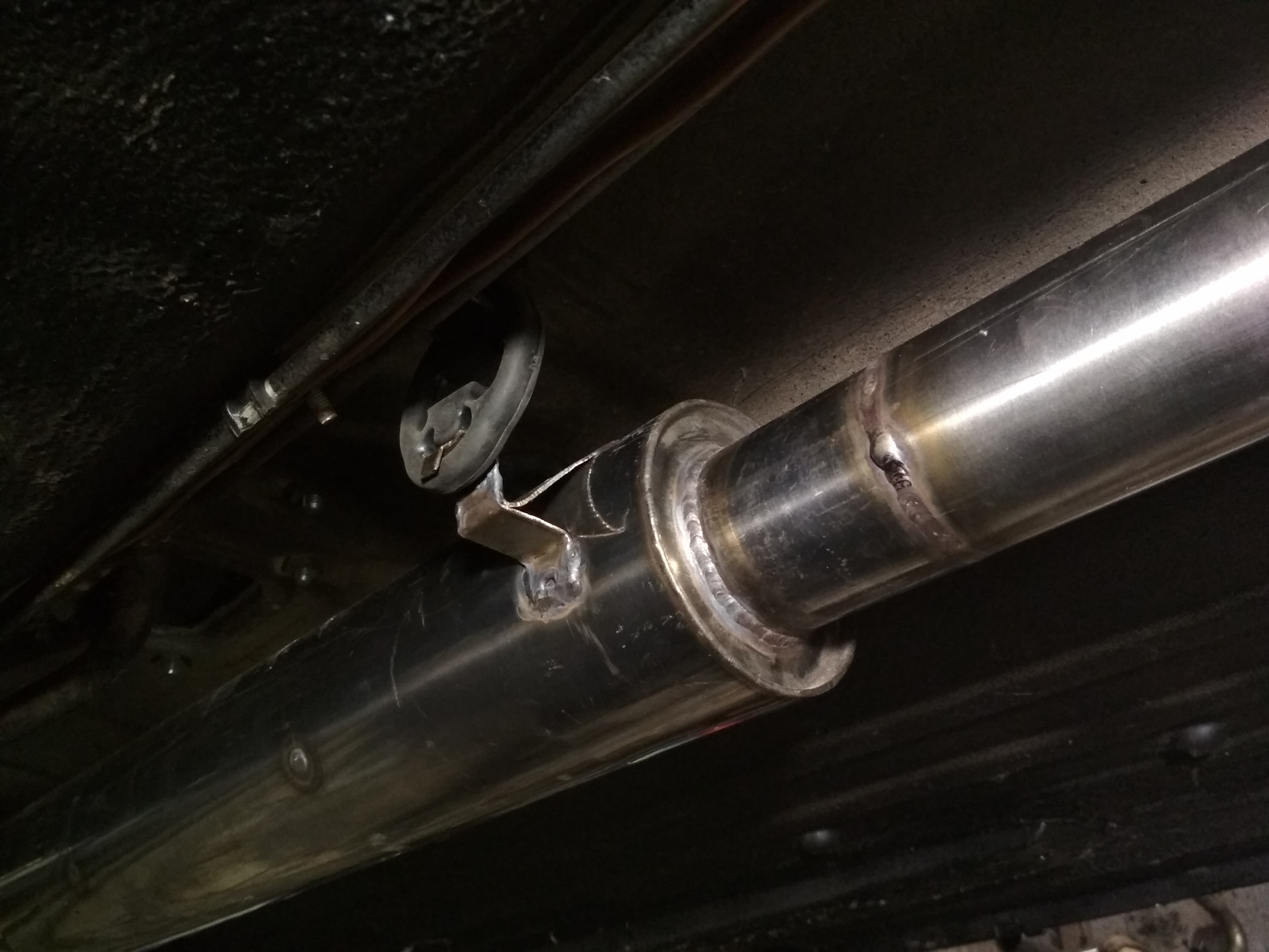

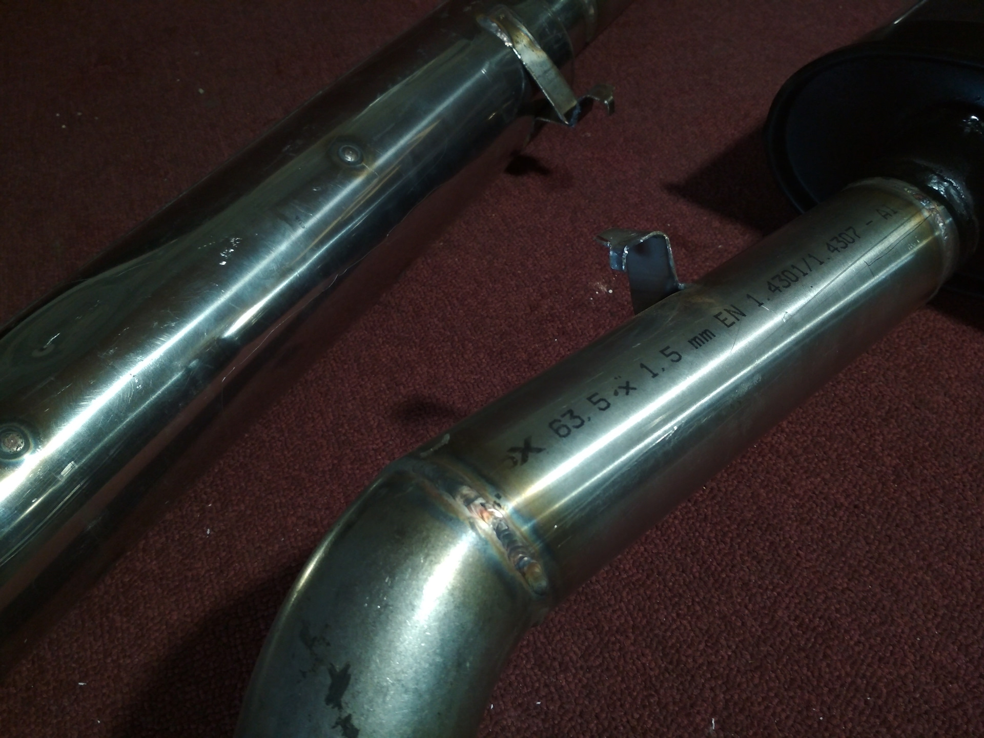

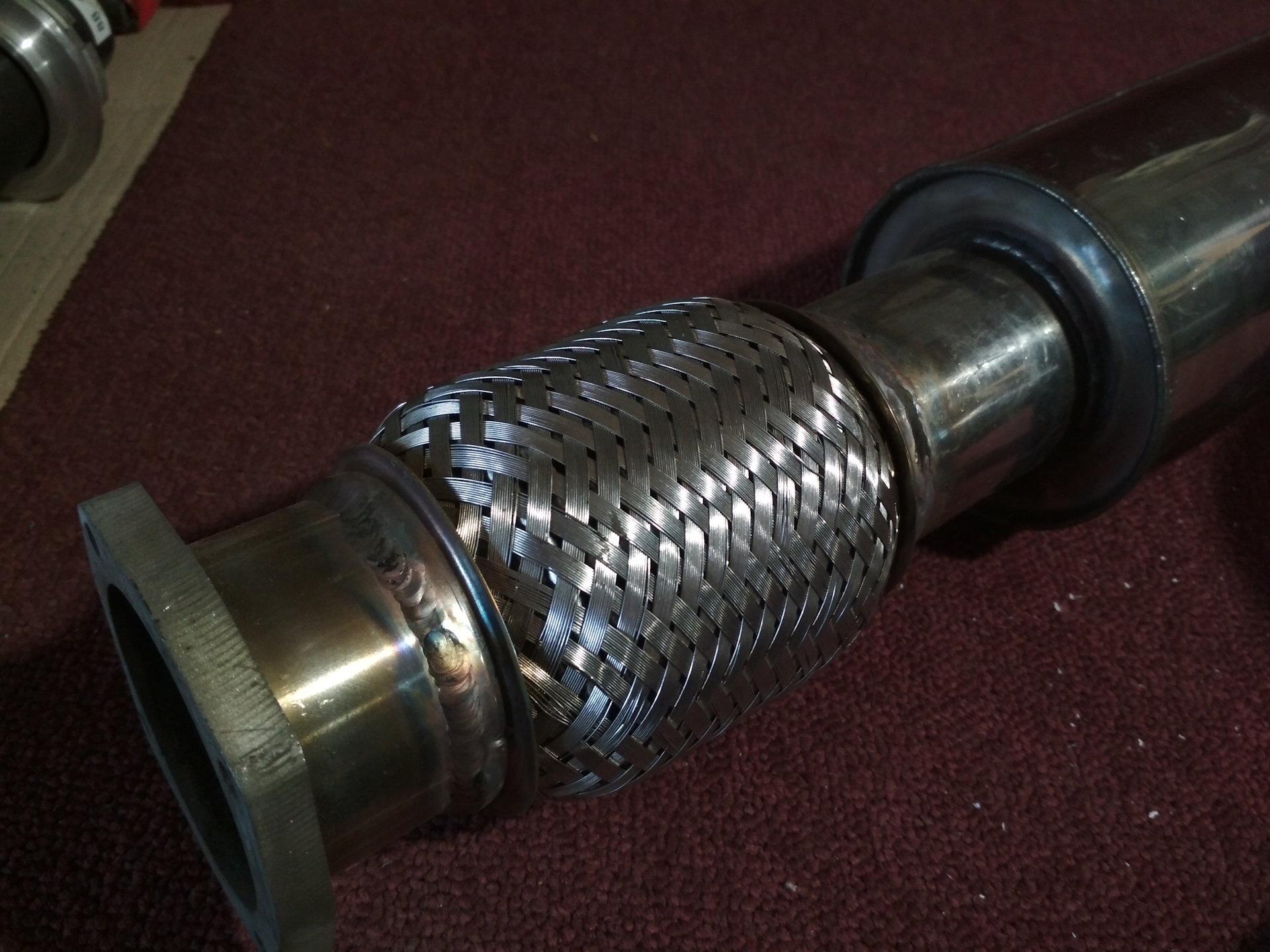

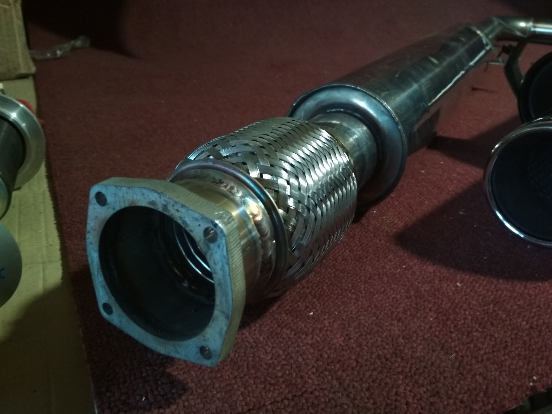

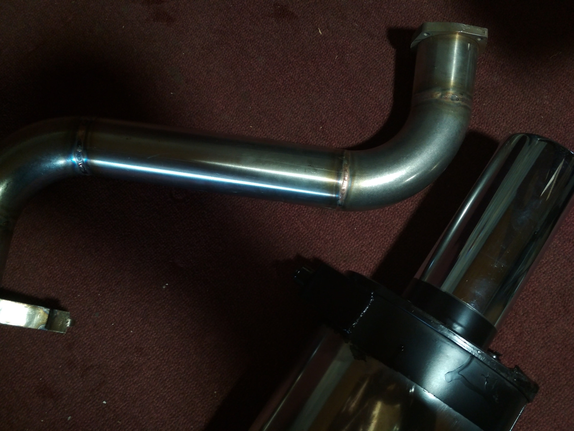

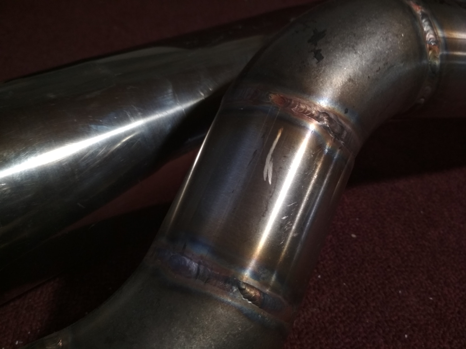

Весь тракт полностью выполнен из нержавеющей стали AISI 304/, диаметром 63,5 мм, с толщиной стенки 1.5мм

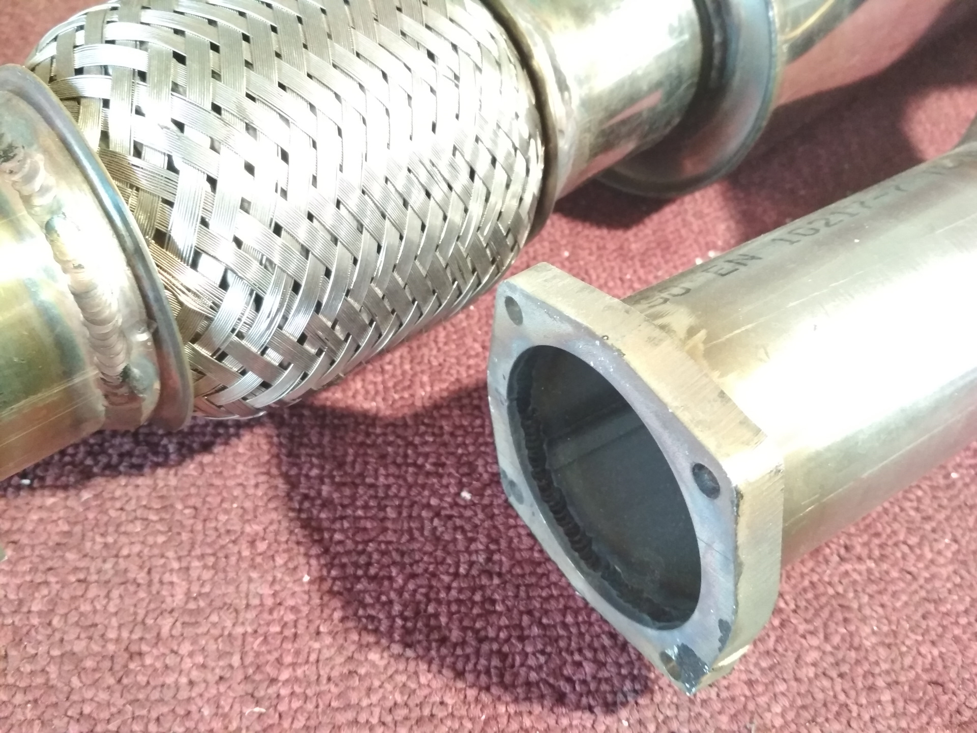

Вход от down-pipe выполнен на компактном фланце 63.5 мм, переходящем в гофру.
YmAAAgCfBOA-960.jpgПолный размерExhaust AISI 304, 63.5x1.5mm
16AAAgCfBOA-960.jpgПолный размерExhaust AISI 304, 63.5x1.5mm
p6AAAgCfBOA-960.jpgПолный размерExhaust AISI 304, 63.5x1.5mm

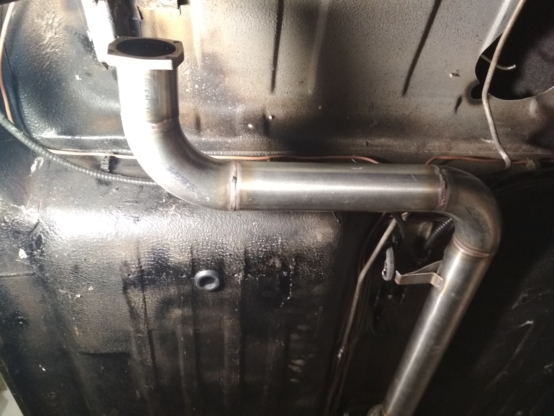

Затем идет custom-ный резонатор ручной работы, выполненный также из нержавеющей стали, и набивкой из конского волоса.
egAAAgKfBOA-960.jpgПолный размерExhaust AISI 304, 63.5x1.5mm
90 градусные повороты вокруг топливного бака выполнены из стандартных отводов AISI 304
YgAAAgKfBOA-960.jpgПолный размерExhaust AISI 304, 63.5x1.5mm
OgAAAgKfBOA-960.jpgПолный размерExhaust AISI 304, 63.5x1.5mm
bwAAAgKfBOA-960.jpgПолный размерExhaust AISI 304, 63.5x1.5mm
Промежуточное соединение также на компактном фланце
HwAAAgKfBOA-960.jpgПолный размерExhaust AISI 304, 63.5x1.5mm
RwAAAgKfBOA-960.jpgПолный размерExhaust AISI 304, 63.5x1.5mm
fgAAAgBfBOA-960.jpgПолный размерExhaust AISI 304, 63.5x1.5mm

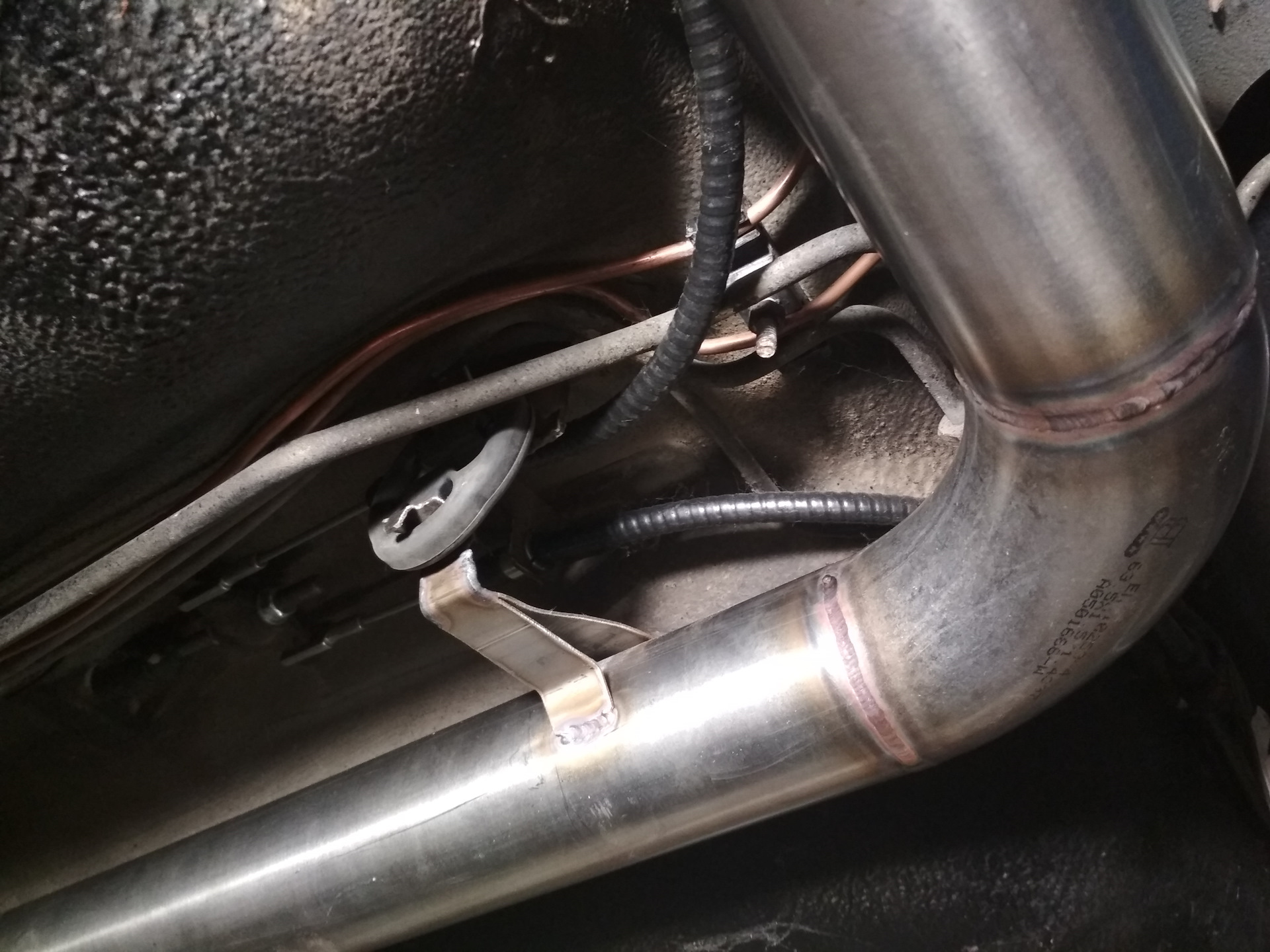

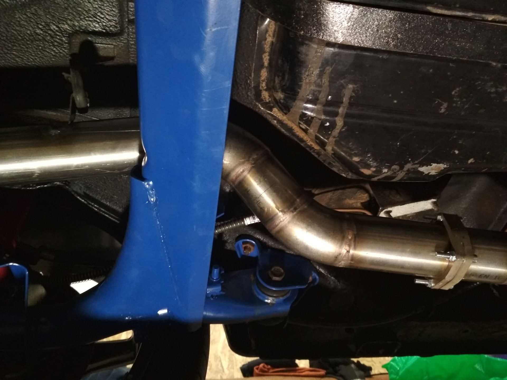

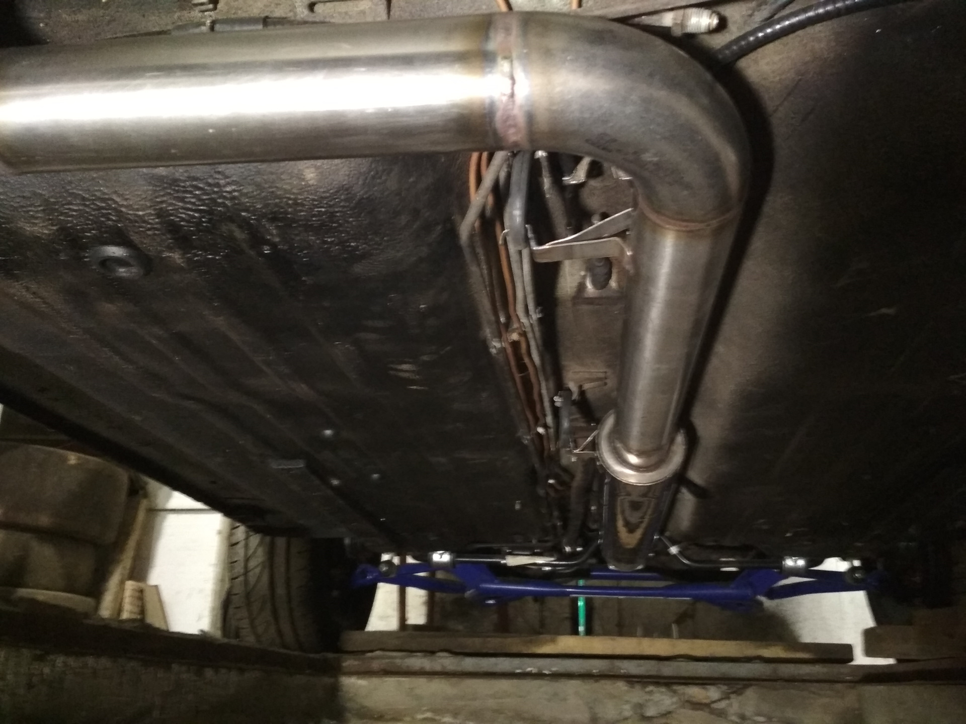

Самый сложный на мой взгляд, элемент — огиб вокруг балки. Расстояние от балки до пола кузова заниженной машины мало, диаметр выпускной трубы велик — запас расстояния от кузова и балки до трубы — мал. Нужно так подвесить, чтобы в процессе езды, выхлоп при раскачке не стучал по кузову, ну, а когда на заднее сидение сядут 3 человека, то стук трубы по балке, неизбежен — ?
V8AAAgKfBOA-960.jpgПолный размерExhaust AISI 304, 63.5x1.5mm
gWAAAgCfBOA-960.jpgПолный размерExhaust AISI 304, 63.5x1.5mm
bkAAAgOfBOA-960.jpgПолный размерExhaust AISI 304, 63.5x1.5mm
J8AAAgKfBOA-960.jpgПолный размерExhaust AISI 304, 63.5x1.5mm

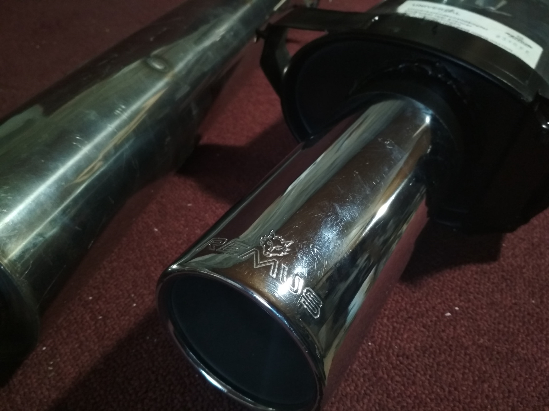

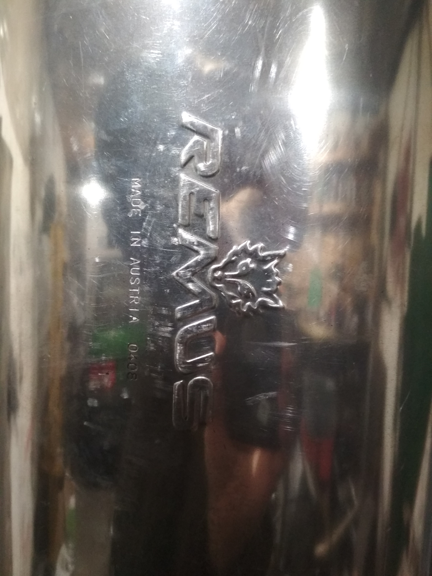

Венчает выпускной тракт — основная банка выхлопа: Remus.
RQAAAgOfBOA-960.jpgПолный размерExhaust AISI 304, 63.5x1.5mm
QKAAAgCfBOA-960.jpgПолный размерExhaust AISI 304, 63.5x1.5mm
hGAAAgCfBOA-960.jpgПолный размерExhaust AISI 304, 63.5x1.5mm
QoAAAgKfBOA-960.jpgПолный размерExhaust AISI 304, 63.5x1.5mm
Хромированный наконечник которой, кокетливо выглядывает из-за бампера.

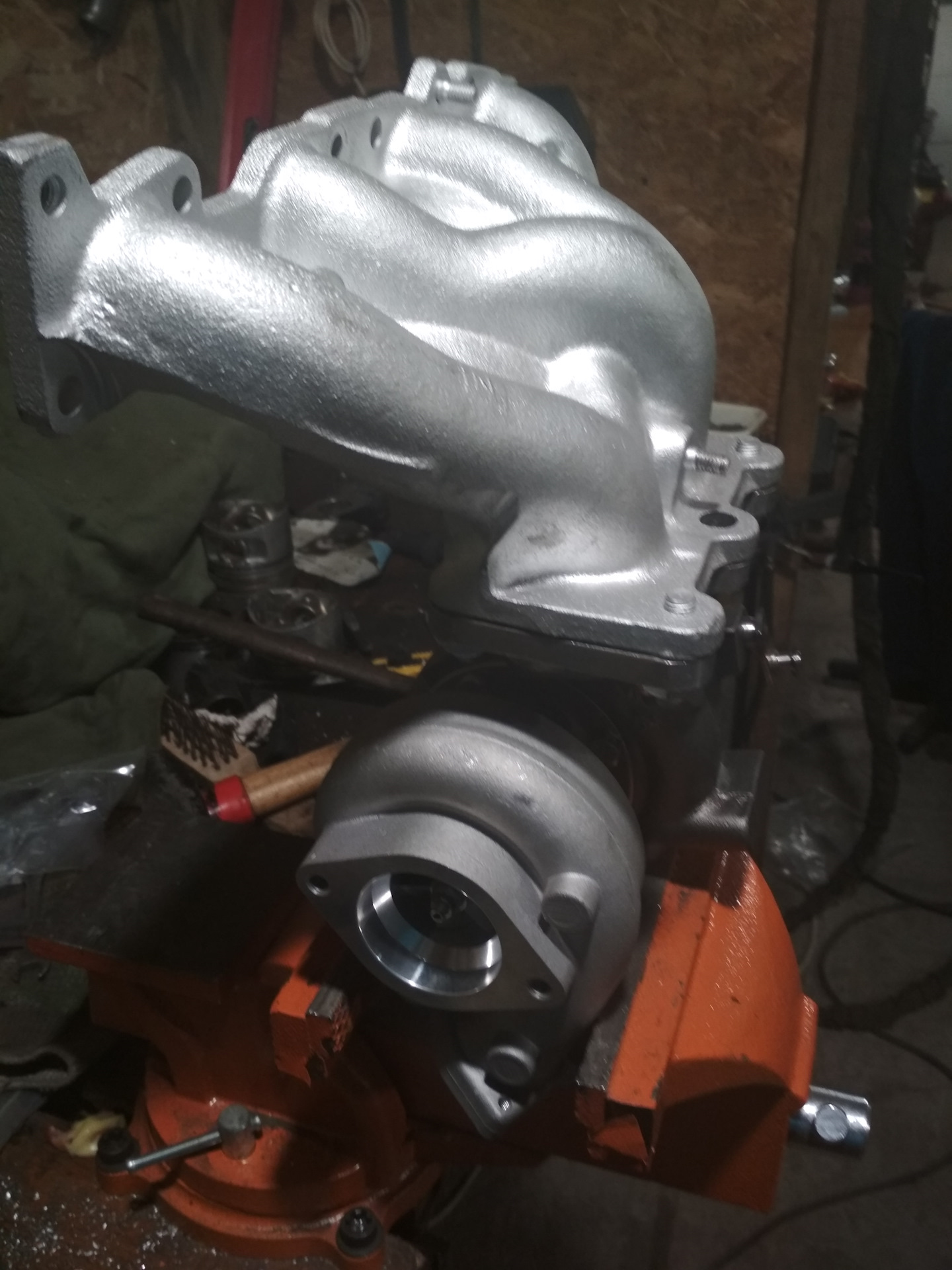

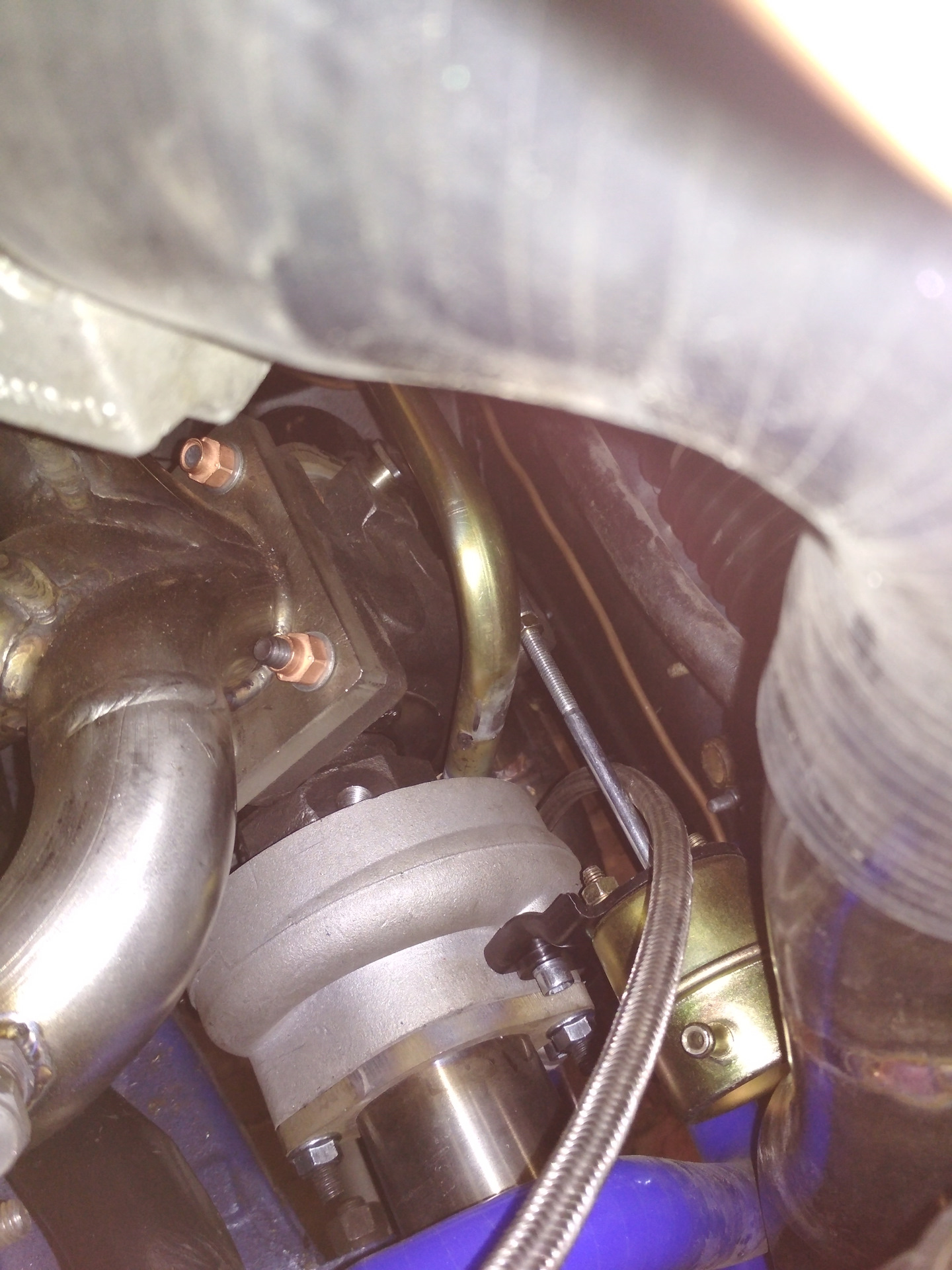

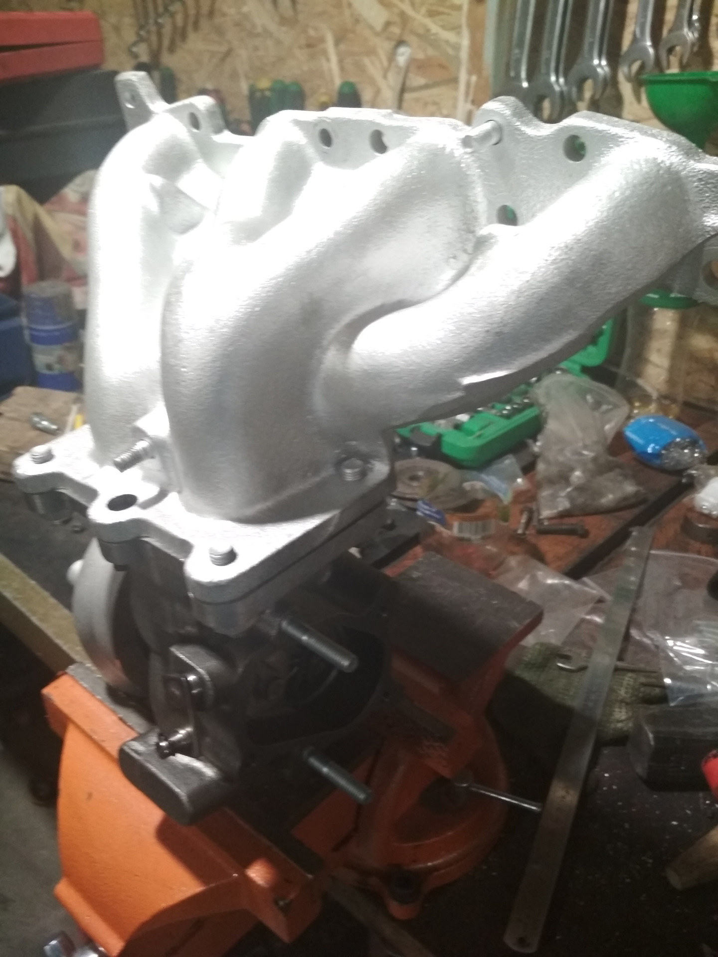

На данный автомобиль планировалась установка турбины, совместно со стандартным выпускным коллектором 2112.
QQAAAgCThOA-960.jpgПолный размерТурбина Т25 + стандартный ВАЗовский выпускной коллектор 2112
"Чугуний" в коллекторе крепкий, стенки толстые.
bgAAAgCThOA-960.jpgПолный размерТурбина Т25 + стандартный ВАЗовский выпускной коллектор 2112
Можно поставить стандартный алюминиевый термоэкран впоследствии.
FgAAAgCThOA-960.jpgПолный размерТурбина Т25 + стандартный ВАЗовский выпускной коллектор 2112
Здорово использовать со стандартным впускным ресивером.

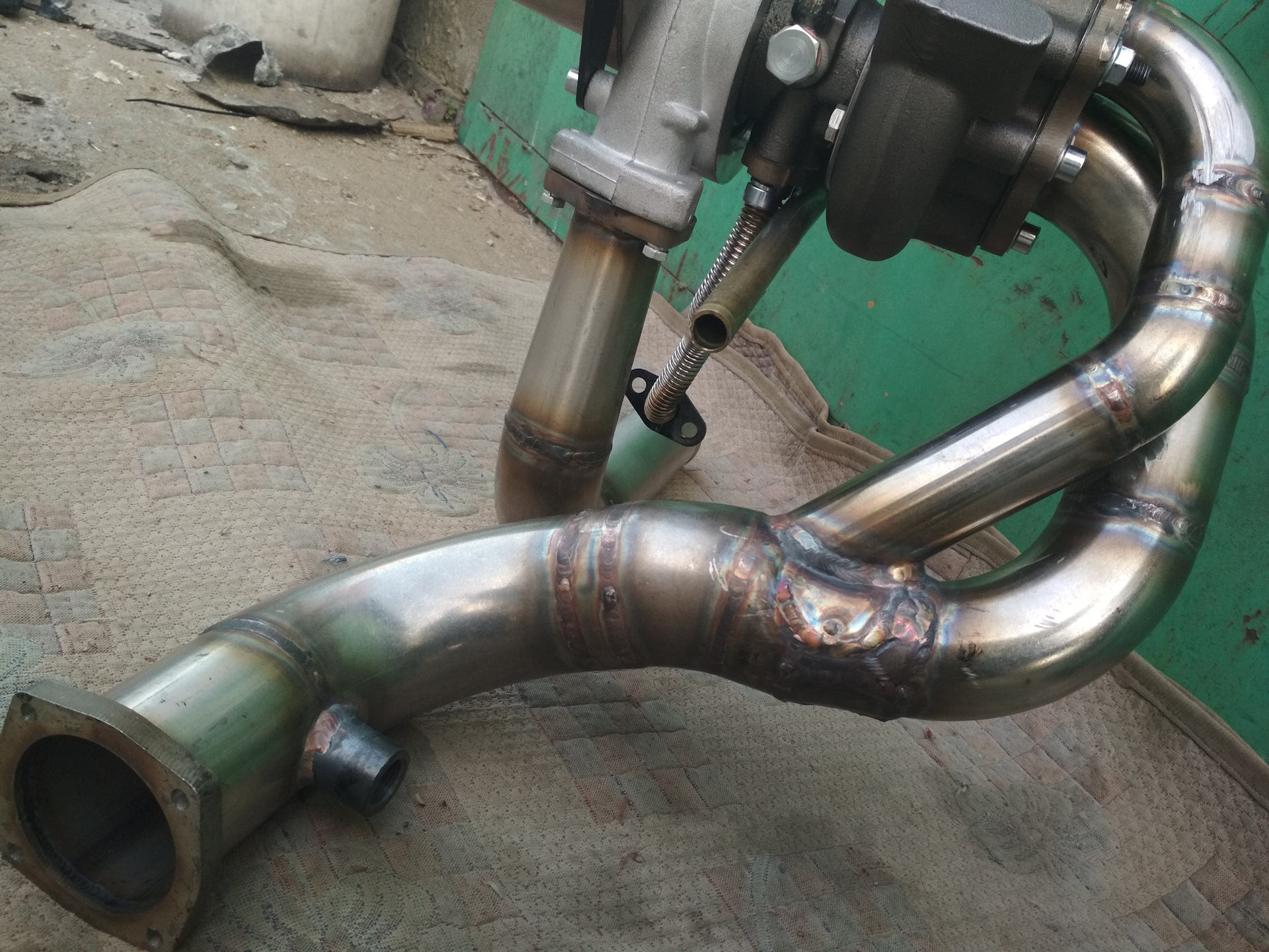

Немного подробнее Турбина на стандартный ВАЗовский коллектор.

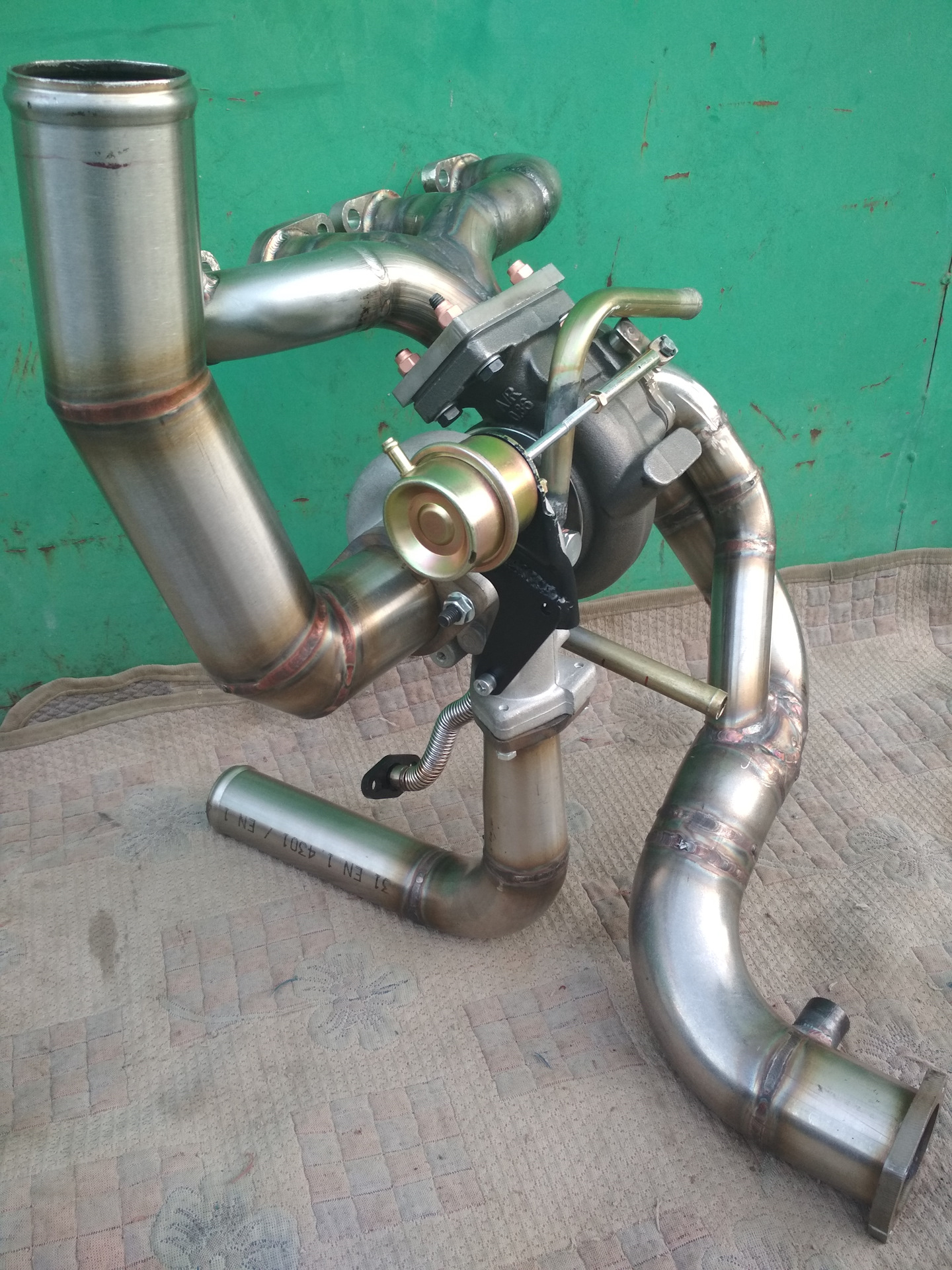

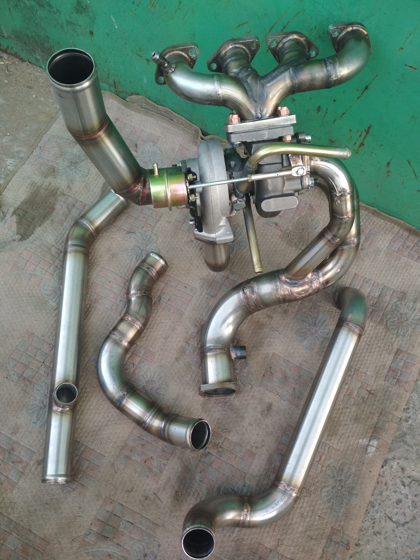

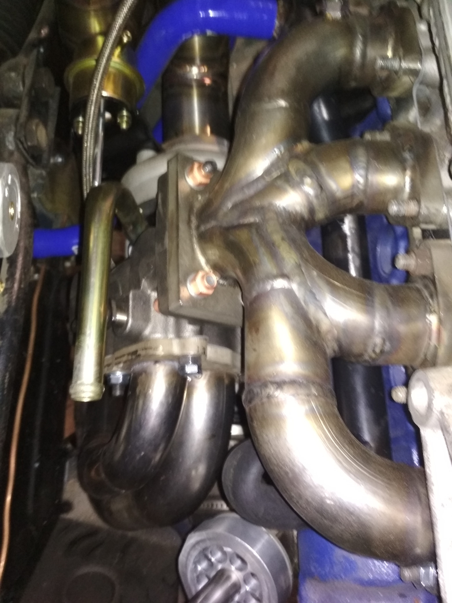

Но, вмешалось маленькое, и очень западлистое "НО". Такая конструкция хорошо становится когда на машине стандартный длинный правый привод из КПП. На машину установили промвал, после чего, места для турбины не осталось. Нижний край горячей части турбины, аккурат упирался в корпус промвала.

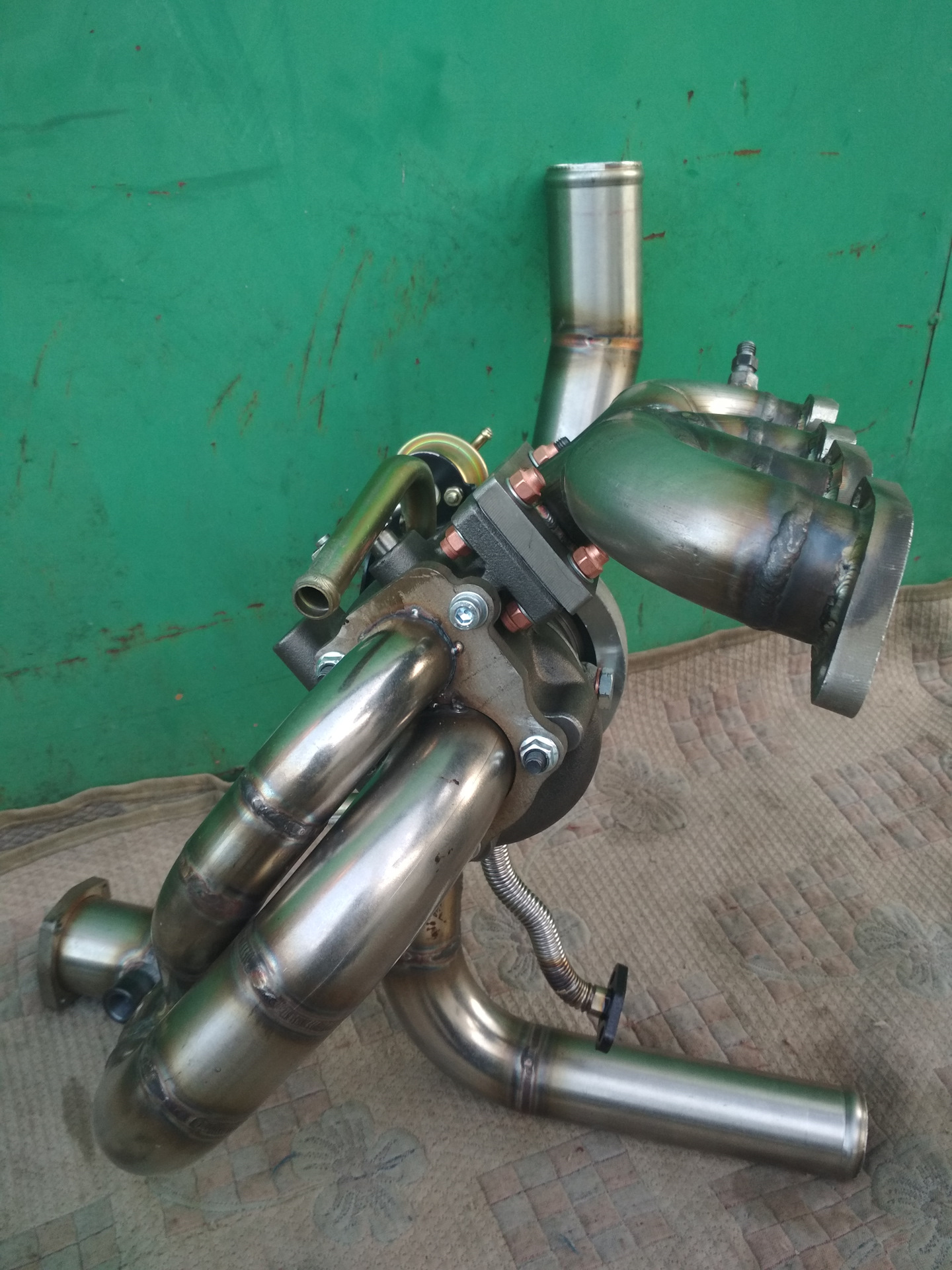

Готовое решение отправилось в коробку, а выпускной коллектор спроектировали заново, с чистого листа.

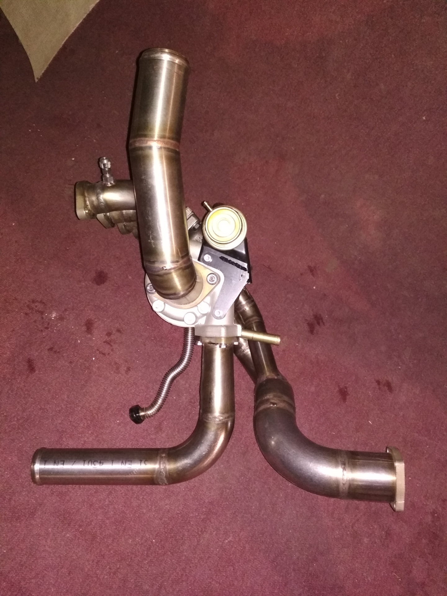

О проектировании и изготовлении будет отдельная тема, а сейчас фотосет уже готовый турбокита.

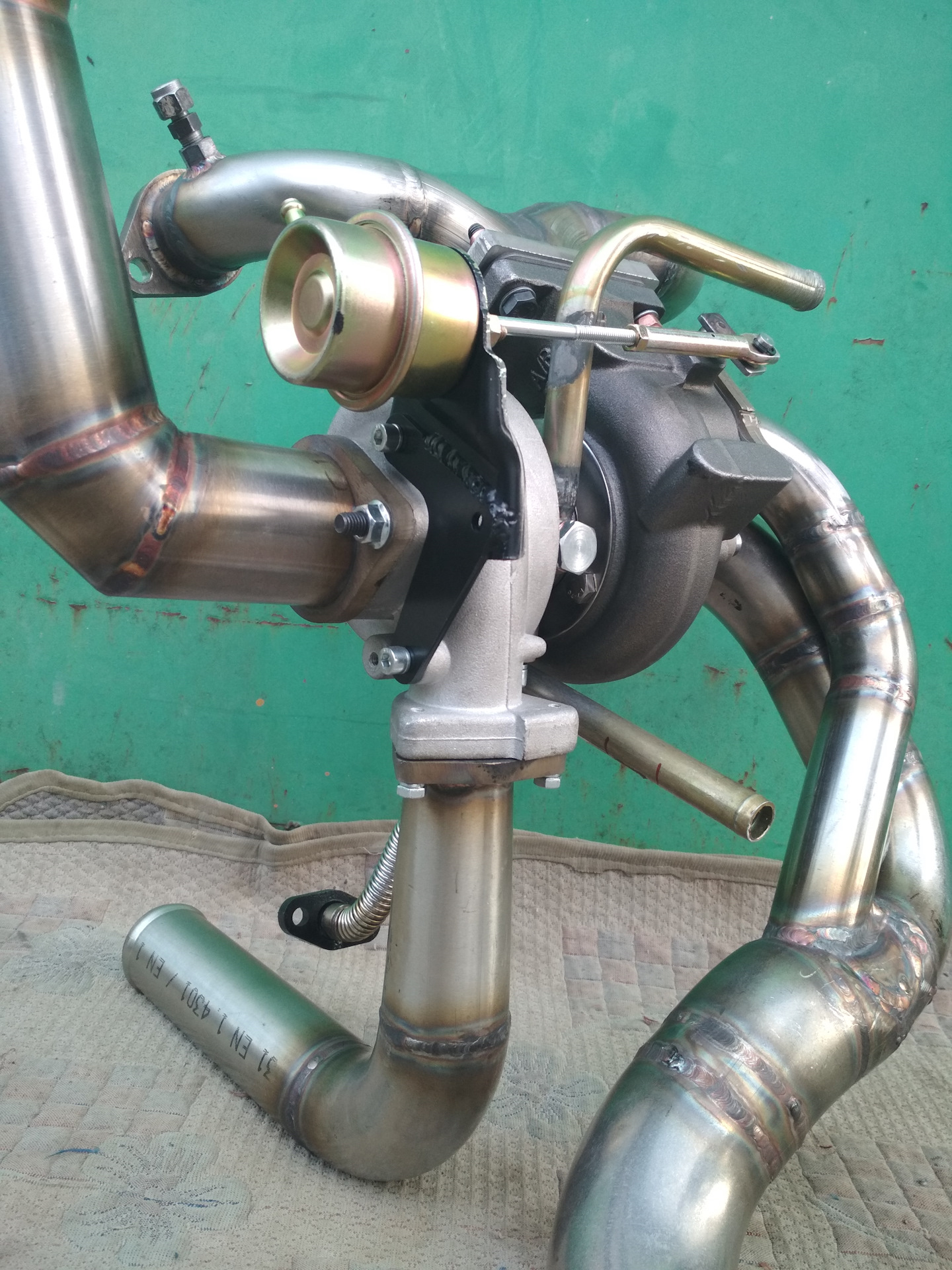

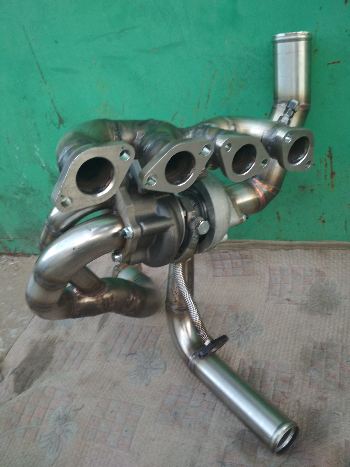

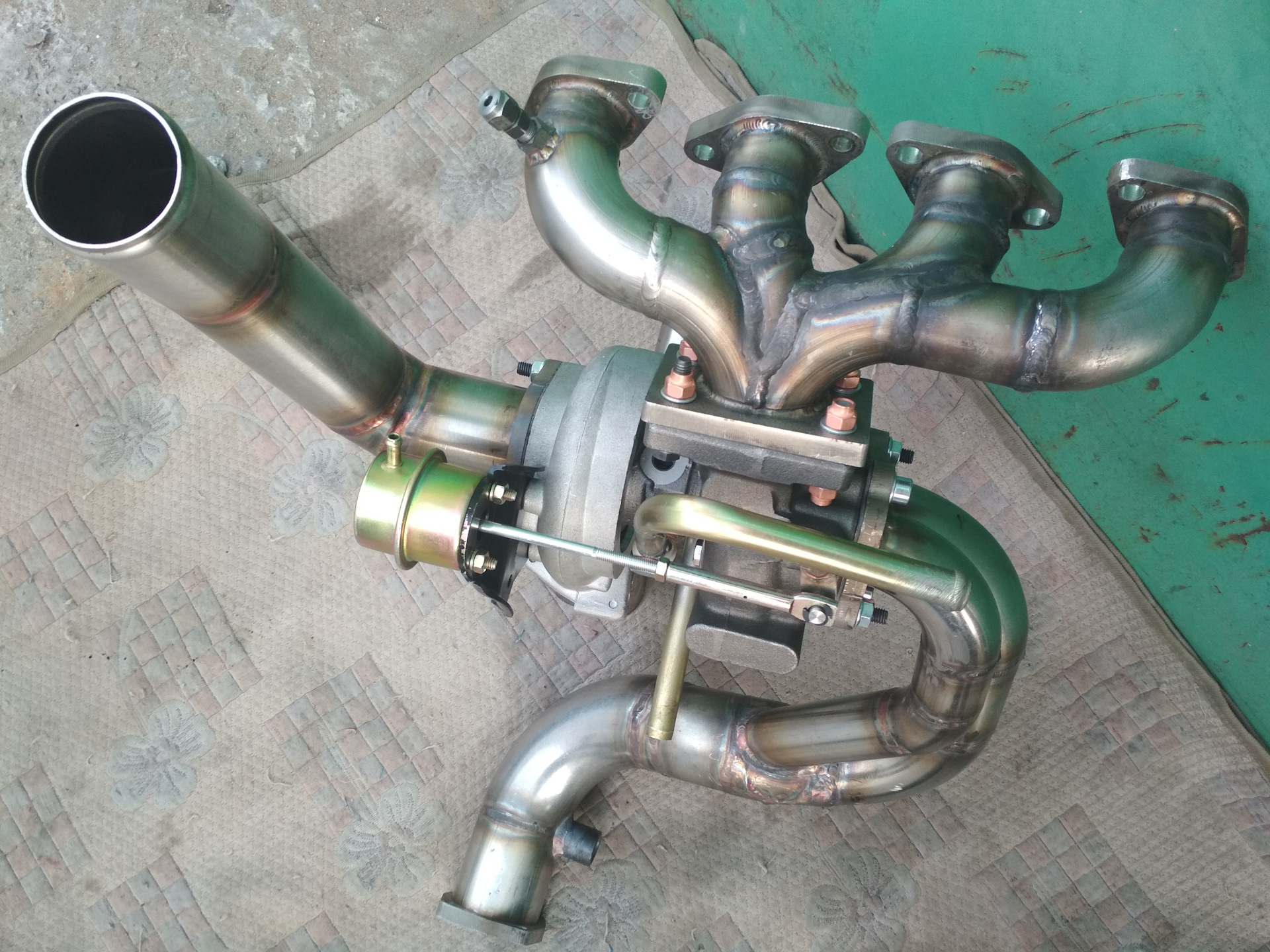

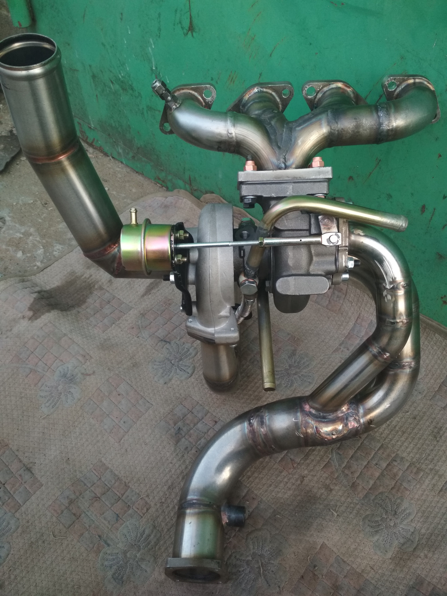

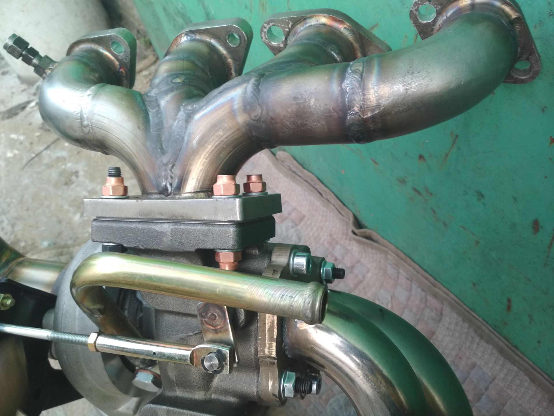

Выпускной коллектор полностью из стали AISI 321, с толщиной стенки 3.5-4.0 мм. Я думаю не лопнет, да и подпорка не нужна, но мы сделаем ? и не сгниет ?
bsAAAgKThOA-960.jpgПолный размерVAZ-2112, TurboKit 240 Hp, AISI 321/AISI 304
OSAAAgKThOA-960.jpgПолный размерVAZ-2112, TurboKit 240 Hp, AISI 321/AISI 304
Раннеры сделаны с индивидуальными привалочными флянцами, выход с каждого цилиндра максимально коротким и максимально возможно бОльшим закруглением радиуса.
_8AAAgKThOA-960.jpgПолный размерVAZ-2112, TurboKit 240 Hp, AISI 321/AISI 304
VEAAAgGThOA-960.jpgПолный размерVAZ-2112, TurboKit 240 Hp, AISI 321/AISI 304
dIAAAgGThOA-960.jpgПолный размерVAZ-2112, TurboKit 240 Hp, AISI 321/AISI 304
Downpipe — Материал и труба марки: AISI 304x1,5mm
Y8AAAgGThOA-960.jpgПолный размер
NYAAAgGThOA-960.jpgПолный размер
QcAAAgGThOA-960.jpgПолный размер

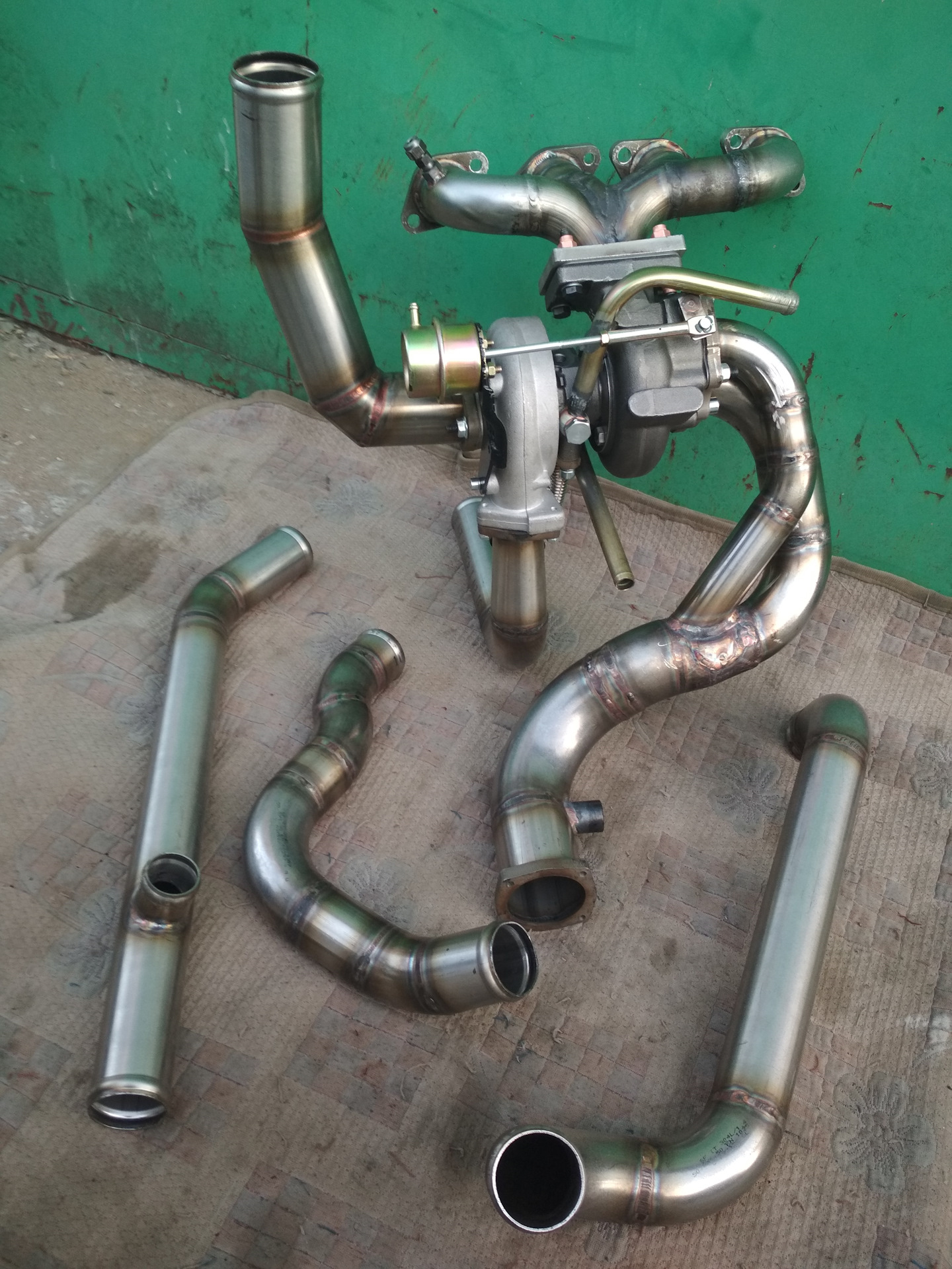

Трубки на охлаждение турбины — из стандартных трубок печки классики ВАЗ. ? … но в будущем думаю тоже сделать из из нержавейки.
WoAAAgGThOA-960.jpgПолный размерVAZ-2112, TurboKit 240 Hp, AISI 321/AISI 304
Как бонус в кадр попал также весь piping.
O0AAAgKThOA-960.jpgПолный размерVAZ-2112, TurboKit 240 Hp, AISI 321/AISI 304

Тест, измерители динамических характеристик: Sprint SG-2 (G-sensor) & Speed Logic (GPS)
На протяжении нескольких лет, для оценки динамических характеристик я использую прибор Sprint SG-2
EoAAAgFUVOA-960.jpgSprint SG-2
— прибор для измерения динамических характеристик автомобиля, который имеет высокоточный акселерометр, на основе показаний которого, в купе со временем, строятся все необходимые характеристики. (кто хочет почитать подробнее, Sprint SG-2)
Пару месяцев назад, один из клиентов, автомобиль которого прошел upgrade скачал на свой Android программу Speed Logic
UiAAAgPUVOA-960.jpgSpeed Logic
98AAAgPUVOA-960.jpgSpeed Logic
, которая используя сенсор GPS так же измеряет динамические характеристики автомобиля.
Было интересно сравнить оба варианта между собой.
Сразу скажу что вариант с использованием встроенного в современные смартфоны сенсора GPS c частотой 1Hz я не рассматривал сразу, поэтому была приобретен внешний сенсор GPS GNSS803L с частотой 10 Hz, программа Speed Logic работает с внешними сенсорами.
lYAAAgHUVOA-960.jpgПолный размерGPS GNSS803L
Агрегатоноситель у нас для теста был AUDI A3 1.8t. Sprint SG-2 был закреплен в районе рычага стояночного тормоза, внешний сенсор GPS на магните на крыше.
Было произведено три заезда.
1 заезд, вышел немного скомканный. После прохождения отметки в 120 км/ч взяли и сбросили скорость, ну может это даже к лучшему, т.к. прохождения 1/4 мили зафиксировано :), несмотря на то что последнюю часть просто катились тормозя двигателем.
mUAAAgE0VOA-960.jpgПолный размер1 заезд
TAAAAgD0VOA-960.jpg1 заезд, Speed Logic
Второй заезд, уже прошел полностью:
GQAAAgC0VOA-960.jpgПолный размерВторой заезд
PCAAAgN0VOA-960.jpg2 заезд, Speed Logic
Третий заезд
2AAAAgK0VOA-960.jpgПолный размер3 заезд
HiAAAgN0VOA-960.jpg3 заезд, Speed Logic

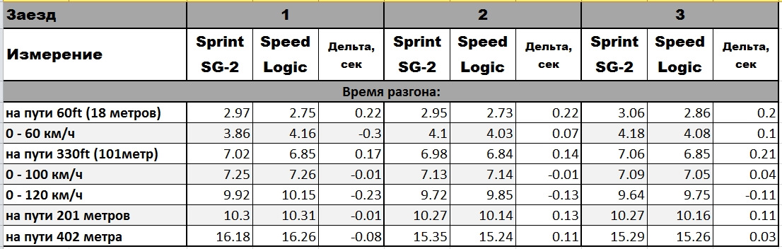

Все данные заездов с двух приборов внесли в сравнительную табличку:
I8AAAgN0VOA-960.jpgПолный размерСравнительная таблица
Понятное дело, что для того чтобы данный тест был полноценным, необходимо использовать эталонный измеритель, такой к пример как комплекс Corrsys-Datron, как в этом тесте, но к сожалению доступа к такому оборудованию нет.
ИМХО: Speed Logic с внешним сенсором частотой 10 Hz отлично подходит для оценки динамических характеристик автомобиля при внесении в его конструкций изменений. ?
  • Like 1

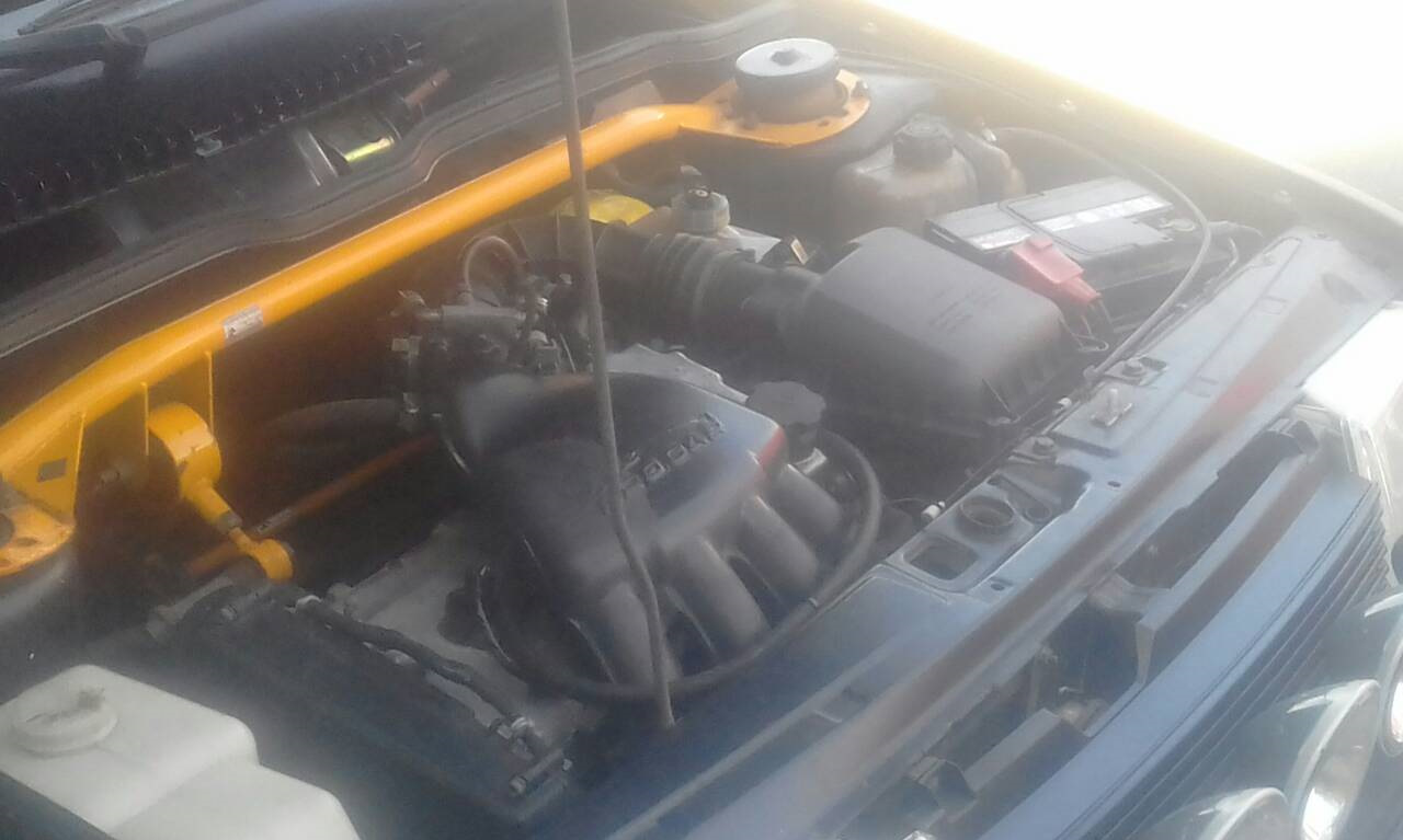

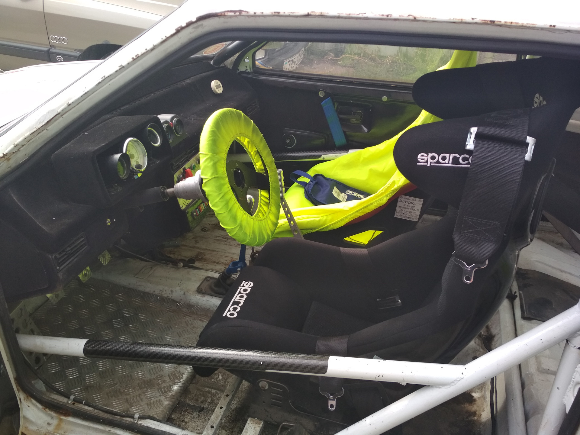

Печкин-post: Engine 2112, 1.5-16v, Cams "8.6 Кубок Лада"
Хозяин данного автомобиля пожелал остаться "инкогнито", поэтому в посте будет только информация о моторе и данные после настройки, без привязки к автомобилю. Из данных по автомобилю, только его масса.
Мотор 2112, объемом 1.5 литра, ГБЦ — 16 кл. Впускной ресивер — алюминиевый сток. Доработанный выпуск.
Валы, 8.6, "Кубок Лада"
Машина традиционно была взвешена — 900 кг без водителя и пассажира.
Настройка была еще та, веселая … туман-туман. … Видимость ужасная. Пережидали, чтобы хоть как-то рассеялся.
AoAAAgF51OA-960.jpgТуман-туман
SEAAAgF51OA-960.jpgТуман
В общем наползались вдоволь. Ближе к полуночи закончили.
Подвеска на машине жесткая, изрядно потряхивает.
3EAAAgO51OA-960.jpgПолный размерEngine: VAZ-2112, 1.5-16v, Cams: 8.6 Кубок Лада;
Даже получилось в условиях тумана, один разок "ДРЫГ"нутся:
2EAAAgO51OA-960.jpgПолный размерEngine: VAZ-2112, 1.5-16v, Cams: 8.6 Кубок Лада
Машина отправилась на доработку впуска. Ярковыраженный провал наполнения после 5.500 об/мин.
