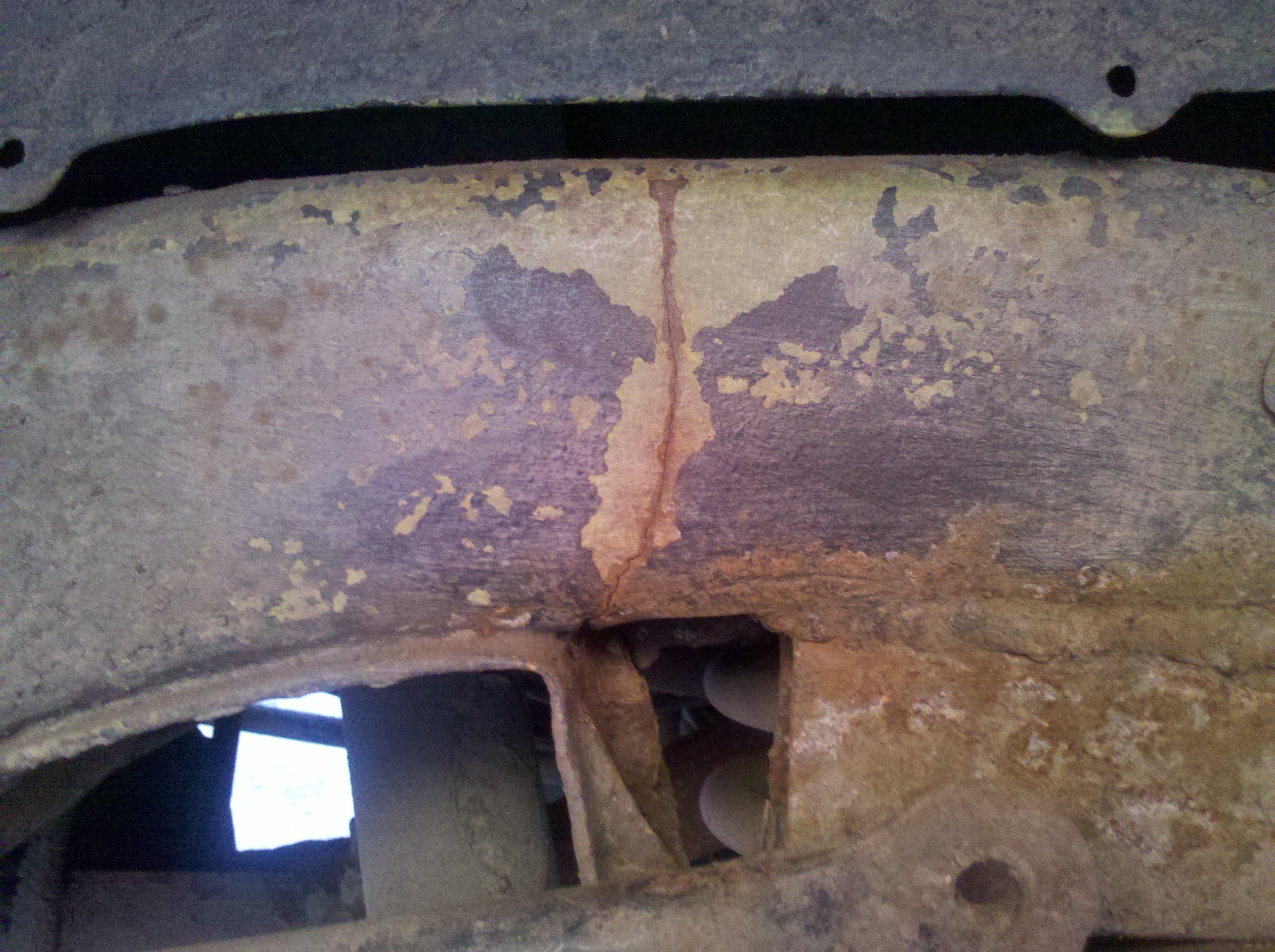

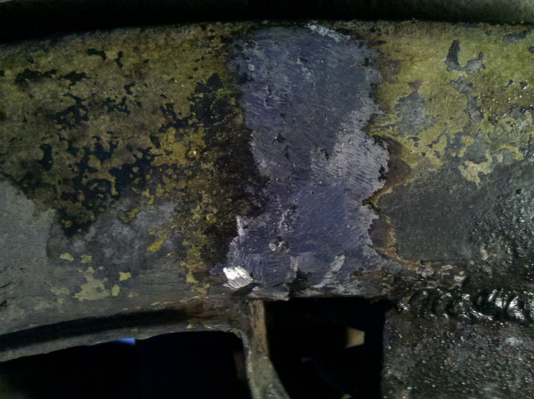

Міняв колеса на задку, побачив ось таку "радість" :(
Із зовнішнього боку то заварив і знизу, подоки заліз, але ж і з середини скоріш за все теж така картина...
Треба буде після того як корча дозбираю, відкладати бабло на виймання, ремонт і фарбування рами. Бо і подушки кріплення не завадило би замінити хоч раз за майже чверть століття.
А ще побачив, що банка (я б навіть сказав "бутиль") на вихлопі вже трухлявий, бо видно як копоть по швам вже вилазить...
