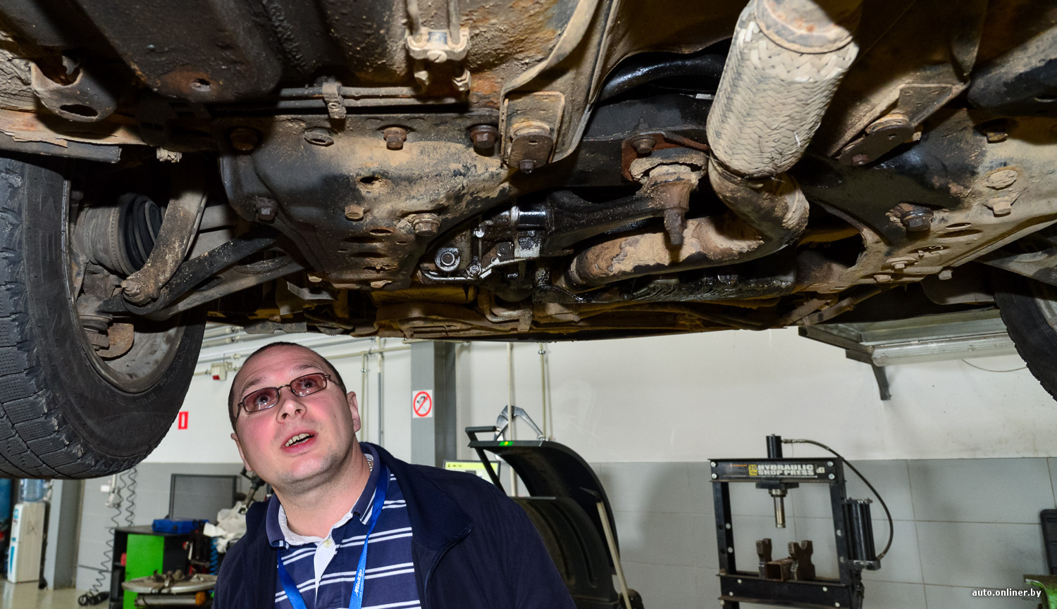

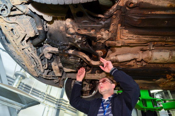

shkrek Опубликовано 20 января, 2018 Автор Жалоба Опубликовано 20 января, 2018 Первую карту получил я за месяц, вторую, менял работу, за два, а вот эта падла все никак (( А визу делать желания нет, ехать в Украину и ждать там ее еще 2-3 месяца. Был вариант биометрика, но тоже очередя Да и виза не вариант, т.к. скорее всего при подаче на резидента ЕС (нужно пять лет в поляндии) виза порвет сроки, т.к. будет карта - виза - карта. Поехал сегодня опять к механикам, разбираться с той опорой, стоит как положено, и вибрация так понял от того что она хорошо жестче той что была. Подложил по гайке пот крепление опоры к кузову, тем самым чуть опустил ее, вибрация цуть ушла, но еще не так как было до замены, покатаюсь посмотрю, если что верну старую, она на вид еще живая. Фото из интернетов, опять забыл пофоткать. На последней фотке чувак как-раз тыкает рукой в ту опору Еще хотел кусок трубы вварить вместо выбитого катализатора, но ребята на сервисе отговорили, сказали что на техосмотре могут завернуть, хоть у меня там и договорено )), мол ужесточают требования, так что проварили нормально тот разрез через который выбивал катализатор, и высверлили мне сломанный болт, так что теперь прижимается стык как положено и перестало вонять выхлопом в салоне когда стоишь. Катаюсь уже недели две на докатке, одно зимнее 195 шириной, а докатка 125 уже скоро лысая будет, с места как навалишь, да еще по мокрому то шлифует как по гололеду )) Оставляю включенной ASR, но она тоже вроди и придерживает, но шлифонуть таки дает )) А кончил зиму по дурости, жалко так, свежая покрышка Firestone была. Ехал по трассе, зацепился еще с одной альфой, да так и ехали около 160-ти, местами быстрее, но жена меня придерживала. Потом заметил что пошла небольшая вибрация, в город съехал, слышу влево тянет, в окон выглянул - пустое. Дотянул до заправки, нет компрессора, полез к запаске - пустая, дотянул до следующей - сломанный компрессор, поехал на третью, только там смог накачать. В общем километров пять точно проехал после того как заметил. Надул - сосок побитый, травит. На следующий день поехал на сервис, сняли мне докатку, поменяли сосок надули - дыр нет, так и не понятно что с ней случилось. Потом сервисник говорит что нужно снять покрышку посмотреть как там внутри, а там две пригоршни тертой резины , сказали что покрышку в мусор. Что приятно не взяли за эти процедуры денег )) Решил на докатке догонять до весны, особых поездок не запланировано. Потому как хочу продать эти железяки. Бортовик итальянской восьмерки
