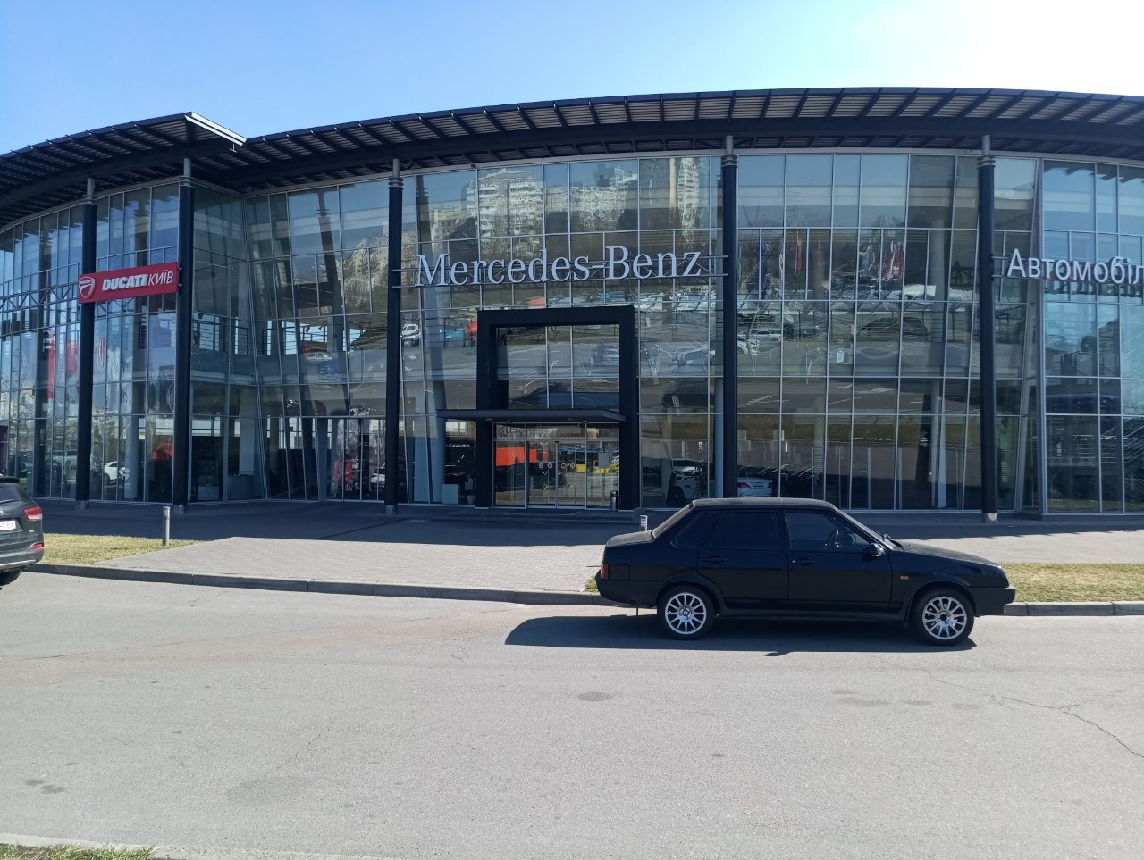

Mustang-1991 Опубликовано 1 апреля, 2019 Автор Жалоба Опубликовано 1 апреля, 2019 Ну чего я хотел… Катать на степени 10,87 на паранитовой прокладке? Слава богу что хоть 8 т. прошла. Как раз катался сегодня с друзьями, разделил их приятные заботы по покупке нового мерседеса, уже ехали забирать машину как прям в центре города температура пошла вверх, я остановился, открыл капот, увидел надутый расширительный бачок и подтеки ОЖ в местах соединений и сомнений не осталось — прокладка. Газы с камеры сгорания пошли в систему охлаждения. Дальше уже вскрытие покажет, но все же не зря мне все не спокойно за мотор было и я не ехал его отстраивать окончательно. Напомню что хоть я даже и на трек выезжал, но отсечка была 4000 об/мин. Расчетных 7200 он бы точно не выдержал. П.С. Там в салоне Мерса еще был салон Ducati, аж в штанах зашевелилось))) 1 ВАЗ 21099 Chevrolet Volt
