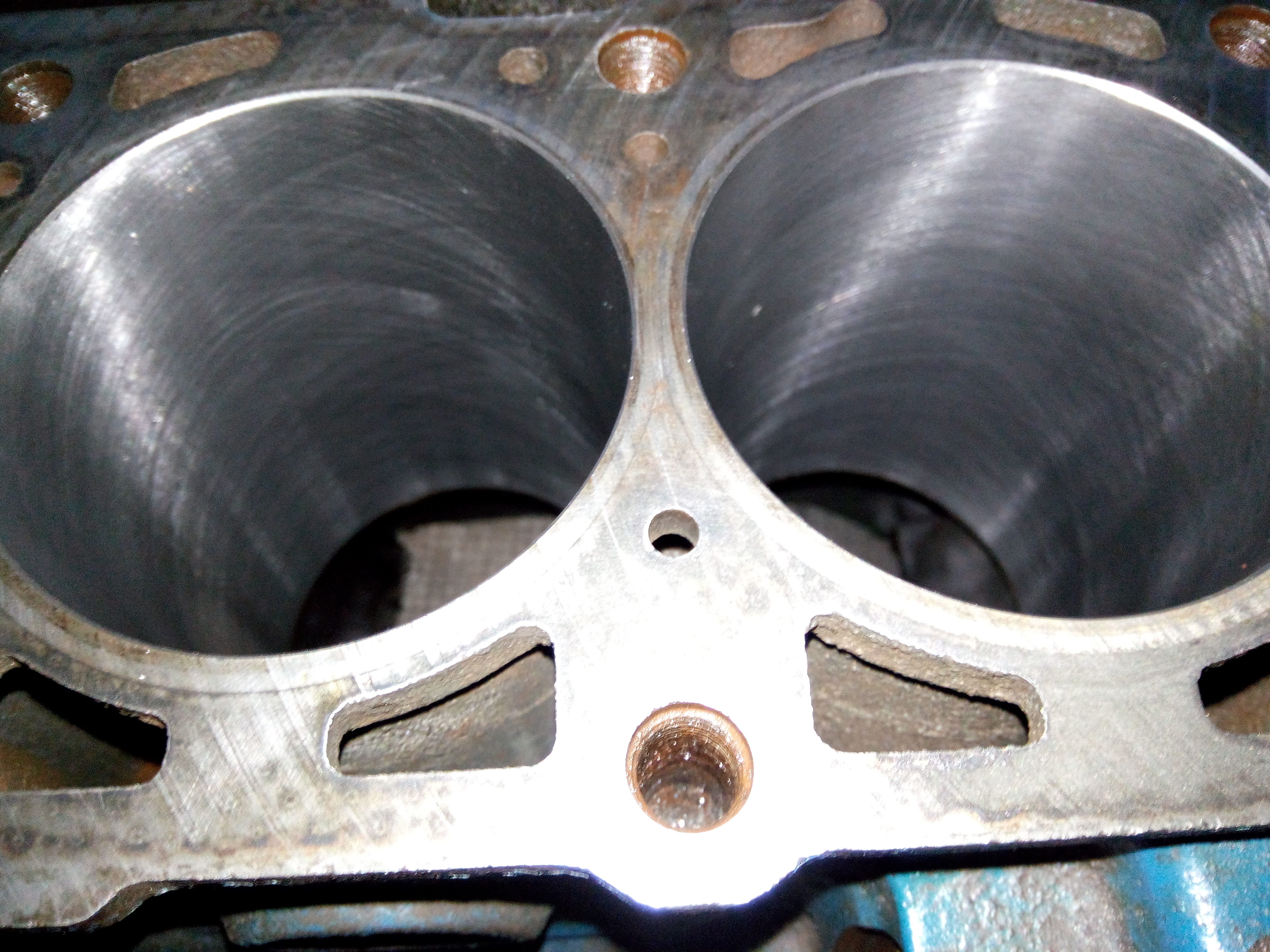

Volf Опубликовано 18 февраля, 2017 Автор Жалоба Опубликовано 18 февраля, 2017 Выкупили сегодня моторий 1.5.Блок отдельно-3400,голова отдельно-2700.Голову не отходя от кассы,по ходу движения заехали шлифанули,сразу вскрыли,купились новые клапана,направляйки и сальники(1100грн).Голова почти уже готова.Блок будем разбирать уже сегодня наверное в обед,на базаре вскрывали,смотрели вкладыши-все вроде гуд,на гильзах выроботок нет,присутствует хон.Сразу кинем кольца и вкладыши новые. В итоге должно получится 1 на 1,что свой ремонтировать,но так интересней-в мотор я еще не лазил,как раз будет возможнось позаниматся не спеша. 1
Volf Опубликовано 28 февраля, 2017 Автор Жалоба Опубликовано 28 февраля, 2017 Не все получается как хотелось бы.После разборки,чистки оказалось один поршень на пальце подклиненный,поехал к продаванам скинули на поршня.Знал бы что будет дальше,отдал бы блок-продаваны как-бы и не против были. В итоге блок сейчас на расточке,коленвал сказали полирнут-шлифовать не нада.Нашелся хороший человечек,который поможет все это дело довести до ума. Старый мотор жрет шо газ,шо масло.По последним замерам газу 1.7грн/км,масла грамм 200 в день,но сдаватся не собирается-еще пуляет по немногу,как бутто чуствует что хотят на пенсию отправить,на удивление заводится отлично,да и едет(наверное мне кажется или ездить научился спокойно) по ровной на четвертой с 50км/час без всяких дерганий.Думаю лучше 8-9 марта отганять на старом моторе,новый до 8-го боюсь не успею поставить,да и не погоняеш. 1

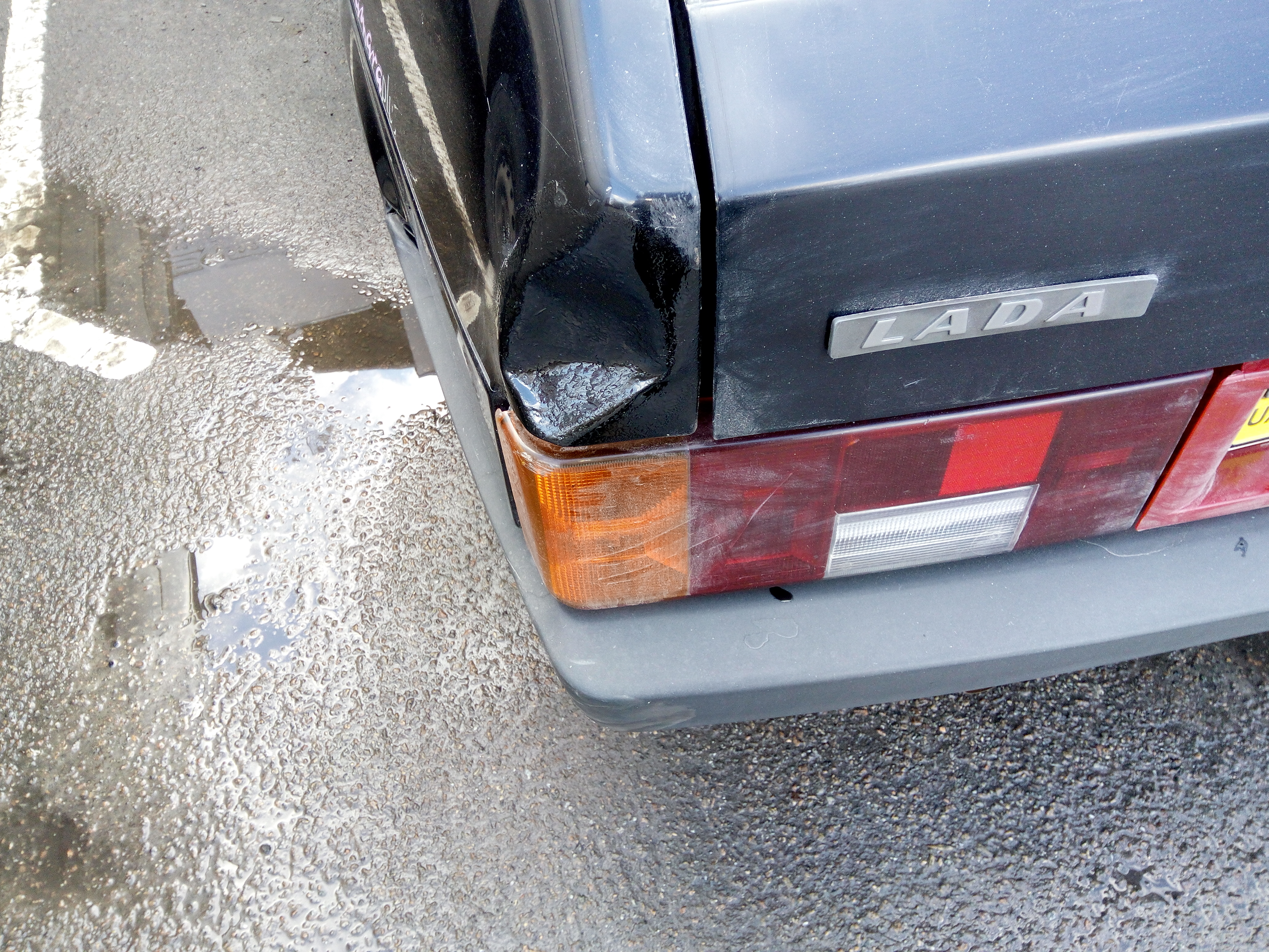

Volf Опубликовано 2 марта, 2017 Автор Жалоба Опубликовано 2 марта, 2017 С утра пораньше день удался,сдавал задом на проезжую часть заехал в Спринтер-маршрутку.Туман,все стекла запотевшие,не знаю вообще как я его не заметил-он оказывается сзади стоял какого-то ....Порешали я там подделаю(задняю арку немного помял) и разбежались,хотели нагрузить на 1000грн.-не получилось.Час назад еще один где-то сзади нарисовался,пропускаю машину,сдаю задом-смотрю стоит(где ты взялся за пару секунд),шото не понятное творится,наверное к бабке надо сходить или больше всего устал,теряю бдительнось. Радости тоже есть-достал расход газа и видать двигло я не поставлю уже быстро,полез отрегулировал-уже немного ужал,лиш-бы ехала более-менее нормально,заправил на 150грн.-проехал уже 150км где-то,газ еще есть(неверится,может не то засек),выкатаю-заново проверю. Отделался вмятиной и где-то пускай на 200грн. ремонт спринтера.

Volf Опубликовано 3 марта, 2017 Автор Жалоба Опубликовано 3 марта, 2017 Забрал блок с коленвалом-расточка,полировка коленвала и распрессовка поршней обошлась 550 грн.Пообщавшись с одним человеком,завез шатуны назад на облегчение-еще какую-то неделю продлится процедура с шатунами и взвешиванием.Я уже успокоился,мой движок начал дышать ровнее-можно не спеша собирать новый(хватит,уже в спешке наколотили)
