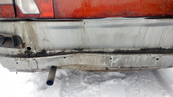

Volf Опубликовано 18 марта, 2018 Автор Жалоба Опубликовано 18 марта, 2018 Я уже запутался когда и как она ехала и едет ли она сейчас лучше от стока,слишком много проделано.После перепайки масс она поехала заметно веселей,но почти сразу начала подтраивать.Поменяли свечи-перестала подтраивать,но не ездил на сток-прошивке,сразу прошили-поехала лучше,но опять же сравнить со сток прошивкой не могу из-за замены свечей,такое впечатление что поехала не лучше чем после перепайки масс.Газовщик подкрутил газ-поехала еще лучше,потом малый контур вентиляции поставил на место-еще лучше. Короче складывается такое впечатление что до лампочки весь этот чип-тюнинг с эконом-прошивкой(она у меня и на стоке 10 кушала),херня какая-то непонятная-ездить тошнить на малых оборотаx?Надо назад ставить сток-прошивку,поездить и тогда только будет что-то ясно.Компрессию еще надо померять после перехода на газ. Вчера с бампером,вернее с усилителем провозился.Снял бампер по быстрому подпаять,а там Пришлость разрезать.Бампер внутри и снизу лопнул,снаружи просто царапины-повезло.
