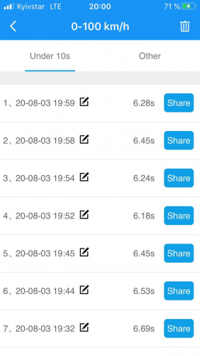

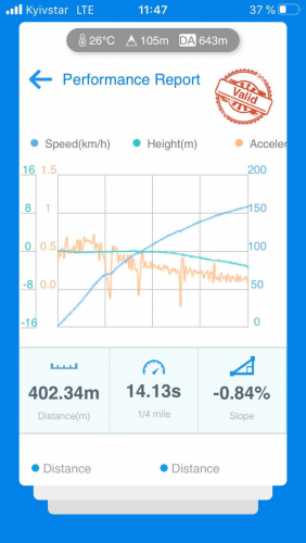

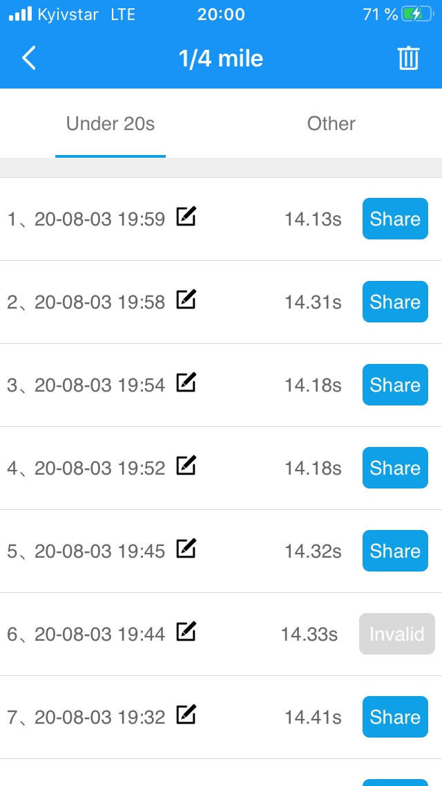

feshuk_yuriy 209 Опубликовано 12 февраля, 2021 Автор Жалоба Поделиться Опубликовано 12 февраля, 2021 Был даже замер квотера по Драги на резине Тойо888 205/50 R15 2 Я на Драйве https://www.drive2.ru/r/lada/508258/ Ссылка на сообщение Поделиться на другие сайты
Atom.DP 800 Опубликовано 12 февраля, 2021 Жалоба Поделиться Опубликовано 12 февраля, 2021 0-100 хорошие, ещё 2 десятки и можно 6 сек пробить) А квотер у тебя был вроде лучше на 1.6 ? Запчасти для Клуба Бортовик АКЦИЯ ! 063 261-1699 и 050 480-2108 и 097 572-0155 Ссылка на сообщение Поделиться на другие сайты
