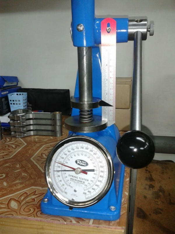

taz resing Опубликовано 16 августа, 2017 Жалоба Опубликовано 16 августа, 2017 7 часов назад, Vaz21081 сказал: Как? Отак... 1 ..... никогда не сдавайся !!!!.... и ты увидишь как сдаются другие ..... Моб. 0677720875 ... 0501764123 г.Полтава Распредвалы в наличии и под заказ Железо для тюнинга ВАЗ в наличии и под заказ!!!!!! За ваши $$$ любой каприз!!! !!!ВАЗ не тюнит трус!!! ....Теория - это когда вы знаете все, но ничего не работает..... ..Практика - это когда все работает, но никто не знает почему....
MotorManiac Опубликовано 17 августа, 2017 Жалоба Опубликовано 17 августа, 2017 (изменено) 10 часов назад, taz resing сказал: Отак... Изменено 17 августа, 2017 пользователем MotorManiac
Atom.DP Опубликовано 17 августа, 2017 Жалоба Опубликовано 17 августа, 2017 19 часов назад, Vaz21081 сказал: Круто, давай подробнее а не кусками фраз. Было бы так просто, я бы написал) Вон Андрюха показал как, думаю смысла продолжать объяснение нет Запчасти для Клуба Бортовик АКЦИЯ ! 063 261-1699 и 050 480-2108 и 097 572-0155
