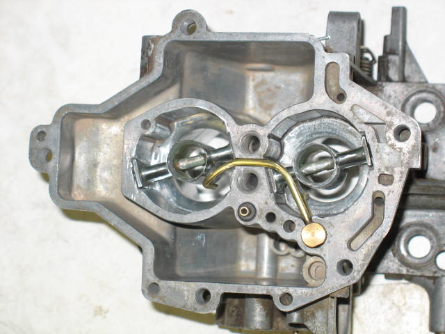

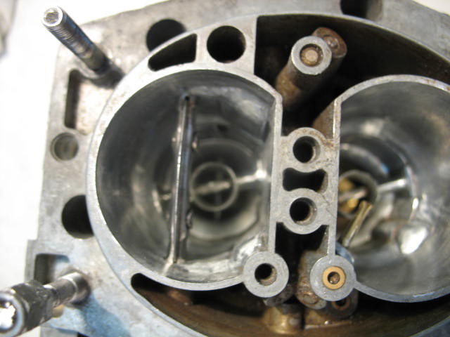

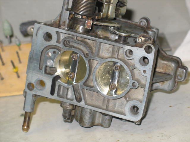

Dim.on-zt Опубликовано 1 февраля, 2009 Автор Жалоба Опубликовано 1 февраля, 2009 Прикрутив "попиляний" карб, навіть завів, прогрів . Багато з цим не грався - робить і, думаю, доїду своїм ходом шоб зробити КПП і налаштувати весь цей безлад з карбом і запаленням. Шось із контори де масло OMV продають глухо, ше на тижні спробую "достукатись", а ні то доведеться на шось інше переходити Подивився на колеса - вони всі в іржі після солі і 1,5 міс простою, в середині повно води. На кінець літа планую дасть Бог поїхати в село порізати жабри в крилах чи капоті (чи і там і там ), трохи попідварювати дірочки (впринципі можно обійтись просто шпатлівкою, але чому б і не поварити). Може спробую літом фарбувати по трохи (частинами)... Про карб: загострив заслонки, вісі, малі дифузори, позглажував вугли; розширив 2гу камеру до ~25мм, позбирав сходинки в дифузорах, поставив на дросельні заслонки гвинтики потай(на фото ше звичайні), розклепав їх(ніби не повинні викрутитись ); поміняв кільце на гвинті хх і мамбрани. "Коли ти правий, ніхто не запам'ятовує, коли помилишся, ніхто не забуде"(с) сподівайся на краще,але будь готовий до всякого О98 99чотири 1230 \ viber О6З 2З2 44два4 "Думка більшості завжди помилкова, адже більшість людей - ідіоти"(с). Але, звісно, ні ти, ні я не належимо до більшості...
