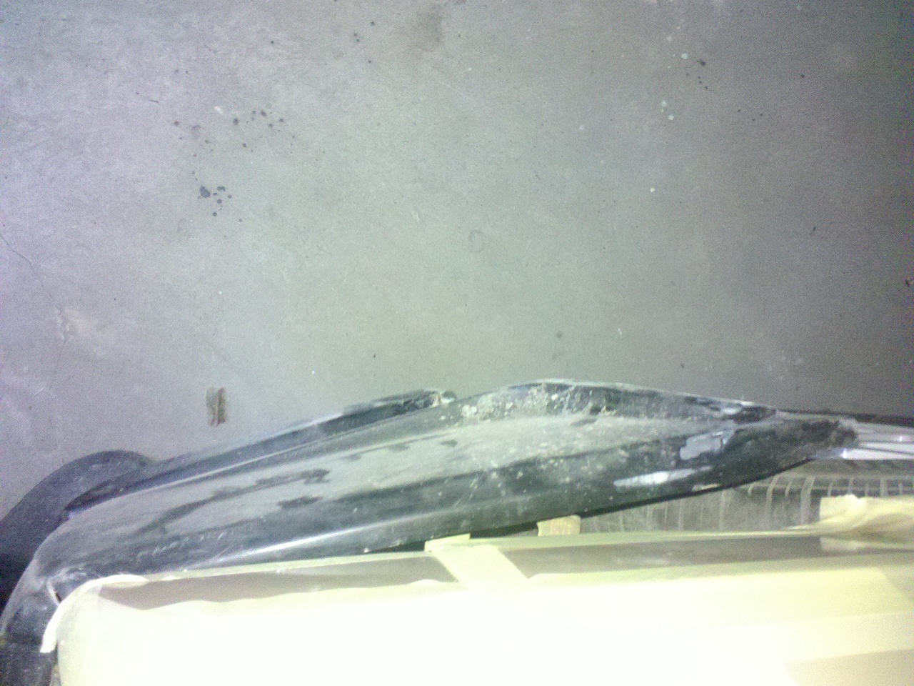

Dim.on-zt Опубликовано 3 апреля, 2016 Автор Жалоба Опубликовано 3 апреля, 2016 (изменено) Курва! Чого не можна як в іномарках: стоковий зняв, тюнінговий поставив??? Там відріж, там надріж-загни-склей, там доліпи, там пересвердли, там ще раз відріж, там довари...2 вечора вже витратив, зазори ні в 3.14зду...знову розрізати переклеювати...П.с.: і не питайте нахолеру корчу це треба!!! Так мені ХОЧЕТЬСЯ!!! Ось добре видно, як "чудово" боковини стають А ще треба придумати щоб ця лушпайка швидко знімалася і замість неї стокова склокапронка вішалась... Изменено 3 апреля, 2016 пользователем Dim.on-zt "Коли ти правий, ніхто не запам'ятовує, коли помилишся, ніхто не забуде"(с) сподівайся на краще,але будь готовий до всякого О98 99чотири 1230 \ viber О6З 2З2 44два4 "Думка більшості завжди помилкова, адже більшість людей - ідіоти"(с). Але, звісно, ні ти, ні я не належимо до більшості...

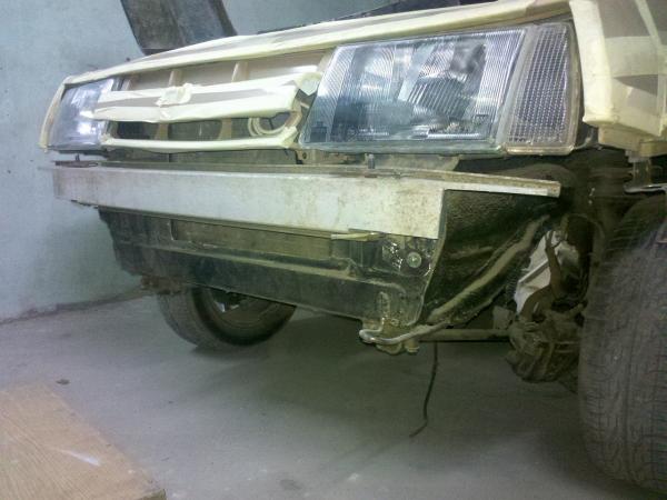

Dim.on-zt Опубликовано 14 июня, 2016 Автор Жалоба Опубликовано 14 июня, 2016 Підігнав цю гидоту під решту деталей. Довелось робити болгаркою купу надрізів, аби зазори були людські. Ну куди ж в тюнінХу ТАЗу без болгарки? Це ж вам не іно, де одне зняв, а інше поставив. Тут треба Порізані шви залив поліефіркою. Застигне, потім проклею порізі склотканиною. Треба фари дальнього світла 18см купити буде. Якісь весеми, бо моя Хелла раллі туди не влазить по глибині, треба ще підрізати балку. Та і шкода їх так низько ставити. Маленькі ПТФ будуть Хелла мікро ДЄ. Хоч їх по прикидкам має бути легко втулити. І ще треба буде якось підсилювача бампера купити та зібрати стоковий бампер на грунт. Чи може спробувати зробити, аби лише лушпайки міняти? Поки знімав радіатора, подумалось, що варто би і його нового поставити, бо мій заліплений холодною сваркою, буде лажа, якшо потече десь на покатусі, а з мотором вставленим його ще та радість міняти буде. Хто знає де дістати пружинки чи шось таке, аби на гальмівні шланги бронювання зробити? І з чого можна по дешевше наколхозити ємності для сапунів мотора (2л) і для КПП (0.5л) ? "Коли ти правий, ніхто не запам'ятовує, коли помилишся, ніхто не забуде"(с) сподівайся на краще,але будь готовий до всякого О98 99чотири 1230 \ viber О6З 2З2 44два4 "Думка більшості завжди помилкова, адже більшість людей - ідіоти"(с). Але, звісно, ні ти, ні я не належимо до більшості...
Atom.DP Опубликовано 14 июня, 2016 Жалоба Опубликовано 14 июня, 2016 дима сними это уйобисче не позорься! пружины на шланги не скажу, на трубки у меня есть сапун на мотор делаешь из бачка гура волга на кпп из канистры масляной 1литр сапун на мотор делаешь из бачка гура волга на кпп из канистры масляной 1литр Запчасти для Клуба Бортовик АКЦИЯ ! 063 261-1699 и 050 480-2108 и 097 572-0155
Dim.on-zt Опубликовано 14 июня, 2016 Автор Жалоба Опубликовано 14 июня, 2016 (изменено) 24 минуты назад, Atom.DP сказал: пружины на шланги не скажу, на трубки у меня есть сапун на мотор делаешь из бачка гура волга на кпп из канистры масляной 1литр Не зрозумів, а нашо на трубки пружинки? Є фото як воно виглядає? Бо я шось недопетраю. В бачку ГУРа там ше фільтр якийсь, дивлюсь. Сапун же назад в мотор не обов'язково заводити? На мотор я думаю взяти бачок омивача 2л. стандартний. На КПП хіба 1л мінімум треба? Шось я підзабув. Мені ше писали на мотор розширювальний бачок від класики можна брати, а на КПП від Оки. Изменено 14 июня, 2016 пользователем Dim.on-zt "Коли ти правий, ніхто не запам'ятовує, коли помилишся, ніхто не забуде"(с) сподівайся на краще,але будь готовий до всякого О98 99чотири 1230 \ viber О6З 2З2 44два4 "Думка більшості завжди помилкова, адже більшість людей - ідіоти"(с). Але, звісно, ні ти, ні я не належимо до більшості...
