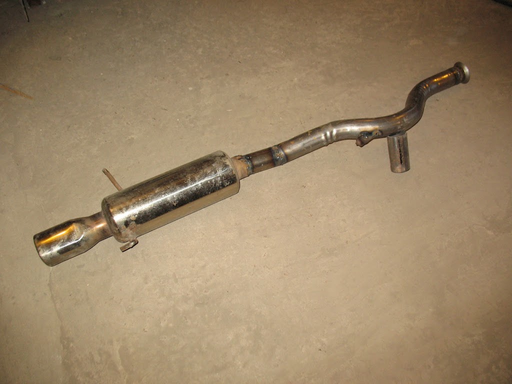

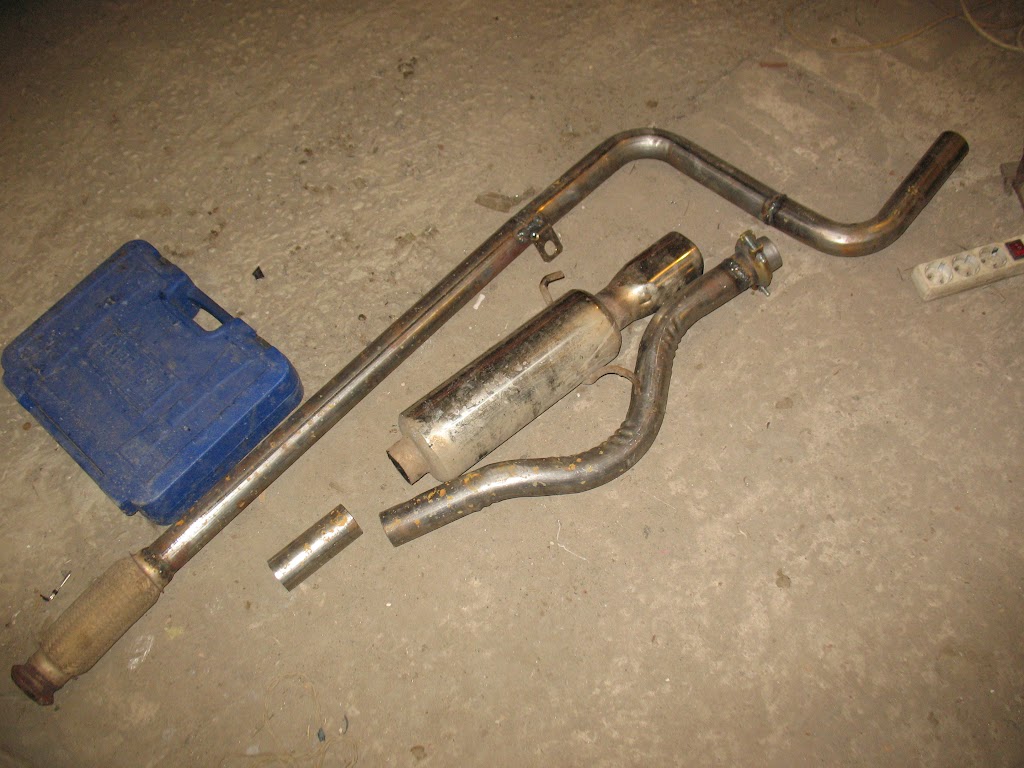

$L!M 75 Опубликовано 10 августа, 2012 Автор Жалоба Поделиться Опубликовано 10 августа, 2012 Таки осилил сделать выхлоп на 51й трубе... Часть от паука до гуся закрепил на классикоподушку мотора, жестко, надежно, нраица!Есть большое желание поехать настроиться в воскресенье, если настройщик сможет. Осталось по большому счету всего-ничего - ляду застеклить и крепление возд. фильтра сделать, и можно ехать! _____________________________________________ 2108 LowCost Rally Edition на Drive2.ru Power means nothing without control. If everything seems under control, you're just not going fast enough. (с) Mario Andretti Ссылка на сообщение Поделиться на другие сайты

hahashka 42 Опубликовано 11 августа, 2012 Жалоба Поделиться Опубликовано 11 августа, 2012 А почему без резонатора? Ссылка на сообщение Поделиться на другие сайты
$L!M 75 Опубликовано 11 августа, 2012 Автор Жалоба Поделиться Опубликовано 11 августа, 2012 Это отлично! Надеюсь вы поедете в Кременьчуг! Хотелось бы... Но пока не могу дозвониться настройщику. На работу съездил - сказали он в отпуске. Сколько еще не будет, и где он есть - хз...А почему без резонатора?Хехе, я ждал этого вопроса Сомневались, ставить резонатор или нет. Гуглил, читал, так и не пришел к однозначному мнению надо или нет. ХЗ на каком расстоянии от паука и какой длины он должен быть, чтоб правильно работал и т.д... Решили запендюрить прямую трубу, ибо громкость выхлопа волнует мало, и попробовать как оно будет.Завел таз проехался 50 метров. Поведение какое-то непонятное. Заводился не то чтобы очень гут, оборотов не держал сначала, я чуть педалькой побаловался, опустил плавно, выехал из гаража - держит холостые норм, вот видяша, слышно как фоне паникует сигналка девятки, на подгазовывании :Проехал 50 метров по гаражам развернулся, мотор чуть прогрелся - холостые стали падать и нормально хх не держит... Надеюсь, настройка спасёт В виду отсутствия настройщика на неопределенный срок растет желание попробовать самому разобраться, поковыряться и влить пока какую-нить тюненховую прошивку настроенную по дросселю. По идее, работать должно лучше, чем в аварийном режиме без кучи датчиков. Закрепленный на доработанном базарном кронштейне фильтр:Торчащие из впусного патрубка провода - это ДТВ, сделанный из распотрошенного ДТОЖ....Ну и закончили с остеклением и облегчайзингом: _____________________________________________ 2108 LowCost Rally Edition на Drive2.ru Power means nothing without control. If everything seems under control, you're just not going fast enough. (с) Mario Andretti Ссылка на сообщение Поделиться на другие сайты
rebus 97 Опубликовано 11 августа, 2012 Жалоба Поделиться Опубликовано 11 августа, 2012 Хотелось бы... Но пока не могу дозвониться настройщику. На работу съездил - сказали он в отпуске. Сколько еще не будет, и где он есть - хз...Давайте пинайте его сильнее! По ходу в Кременьчуг соберется интересная компашка! Вон, в теме из Сумщины уже пишут, шо приедут. Я думаю Днепровцев подбить на это мероприятие тоже. Короче весело должно быть. Я пока не хочу загадывать, но приложу все усилия, шоб поехать. Там покрытие, судя по фоткам, СУПЕРинтересное. Хехе, я ждал этого вопроса Сомневались, ставить резонатор или нет. Гуглил, читал, так и не пришел к однозначному мнению надо или нет. ХЗ на каком расстоянии от паука и какой длины он должен быть, чтоб правильно работал и т.д... Решили запендюрить прямую трубу, ибо громкость выхлопа волнует мало, и попробовать как оно будет.Резонатор - штука нужная однозначно. Нужно не только чтоб он был, но и был правильного объема и в правильном месте.ИМХО. RED LINE Ссылка на сообщение Поделиться на другие сайты
$L!M 75 Опубликовано 11 августа, 2012 Автор Жалоба Поделиться Опубликовано 11 августа, 2012 Давайте пинайте его сильнее! По ходу в Кременьчуг соберется интересная компашка! Вон, в теме из Сумщины уже пишут, шо приедут. Я думаю Днепровцев подбить на это мероприятие тоже. Короче весело должно быть. Я пока не хочу загадывать, но приложу все усилия, шоб поехать. Там покрытие, судя по фоткам, СУПЕРинтересное. Дык а где фотки и инфу поглядеть то можно?Резонатор - штука нужная однозначно. Нужно не только чтоб он был, но и был правильного объема и в правильном месте.ИМХО.В том то и дело, что абыкакой и абыкак ставить не хоцца, а нужный и в нужном месте - это не моего ума дело, в кустарных условиях фиг получится В любом случае, думаю, что с нынешним вариантом на верхах должно быть лучше, чем с мелкой трубой и стоковым резонатором... Вон у тех же кроссовиков, насколько я помню, резонаторов ни у кого нету...Ну а если уж без резонатора будет какашечно, то вварить его - не проблема, вроде _____________________________________________ 2108 LowCost Rally Edition на Drive2.ru Power means nothing without control. If everything seems under control, you're just not going fast enough. (с) Mario Andretti Ссылка на сообщение Поделиться на другие сайты
