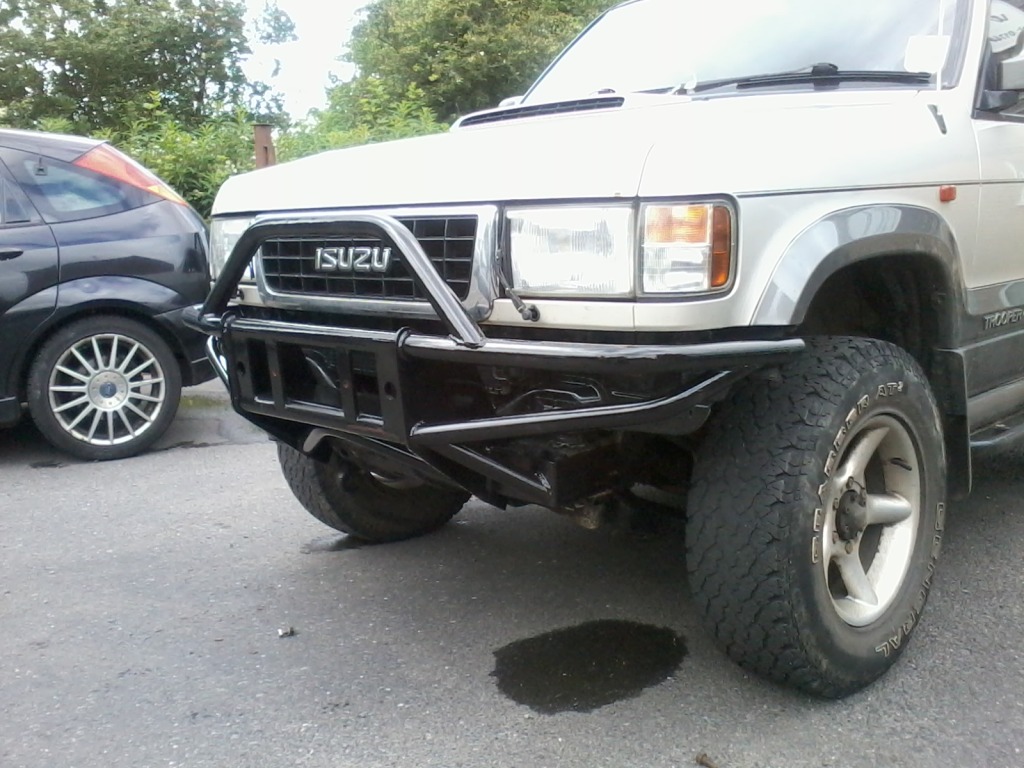

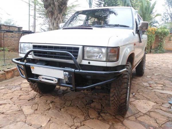

Dim.on-zt Опубликовано 28 февраля, 2016 Автор Жалоба Опубликовано 28 февраля, 2016 Можна купити цей бампер за 200 баксів + мій стандартний. От думаю чи воно мені треба, чи самому колись зварити? В принципі то і не дорого, але при нинішньому курсі це моя місячна з\п зараз...Самому зварити буде значно дешевше. Лише вартість металлу, електродів і фарби...Ну і часу з тиждень неспішної роботи... "Коли ти правий, ніхто не запам'ятовує, коли помилишся, ніхто не забуде"(с) сподівайся на краще,але будь готовий до всякого О98 99чотири 1230 \ viber О6З 2З2 44два4 "Думка більшості завжди помилкова, адже більшість людей - ідіоти"(с). Але, звісно, ні ти, ні я не належимо до більшості...
scythe Опубликовано 1 марта, 2016 Жалоба Опубликовано 1 марта, 2016 сам ты такое не сваришь, получишь одоробло на выходе. а тут готовое изделие. там же не только краска и эелектроды, а посчитай еще круги, грунт нормательный, электричество + твое время
pet Опубликовано 1 марта, 2016 Жалоба Опубликовано 1 марта, 2016 если с металлом работаешь-сделаешь сам...и дешевле намного. а круги и краска-єто не под бампер а вообще гаражные траты. вот сгорела лампочка когда ты бампер варил-ты ее причислишь к затратам на бампер или на гараж?:) тюнинг навсегдапродажа аксессуаров ОМР
Alex1574 Опубликовано 1 марта, 2016 Жалоба Опубликовано 1 марта, 2016 (изменено) 1 час назад, scythe сказал: сам ты такое не сваришь, получишь одоробло на выходе. а тут готовое изделие. там же не только краска и эелектроды, а посчитай еще круги, грунт нормательный, электричество + твое время вот это дерьмо сам не сваришь? не прикалывайтесь... день работы Изменено 1 марта, 2016 пользователем Alex1574 Токарно-Сверлильно-Сварочные работы. Киев. tel : 8093 832 68 69 mail: 1574Alex@gmail.com
Dim.on-zt Опубликовано 1 марта, 2016 Автор Жалоба Опубликовано 1 марта, 2016 (изменено) 10 час назад, scythe сказал: сам ты такое не сваришь, получишь одоробло на выходе. а тут готовое изделие. там же не только краска и эелектроды, а посчитай еще круги, грунт нормательный, электричество + твое время Ну сам якшо буду робити, то не такий. Сам буду шось такого плану ваяти. Але знову ж таки, це варіанти більше для сухих районів, де по каменюкам шастають. Для болота є трохи інші нюанси: а саме щоб те саме болото не сильно в деякі місця могло потрапляти. 8 часов назад, Alex1574 сказал: вот это дерьмо сам не сваришь? не прикалывайтесь... день работы Варити може й день, а от пороскроювати деталі трохи більше часу займе. Тим більше шо без кресленнь, а на око 100500 раз відміряти\приміряти. Изменено 1 марта, 2016 пользователем Dim.on-zt "Коли ти правий, ніхто не запам'ятовує, коли помилишся, ніхто не забуде"(с) сподівайся на краще,але будь готовий до всякого О98 99чотири 1230 \ viber О6З 2З2 44два4 "Думка більшості завжди помилкова, адже більшість людей - ідіоти"(с). Але, звісно, ні ти, ні я не належимо до більшості...
Лесик Опубликовано 2 марта, 2016 Жалоба Опубликовано 2 марта, 2016 рефленкой на заклепки и болото меньше попадать будет. БортовичеГ)

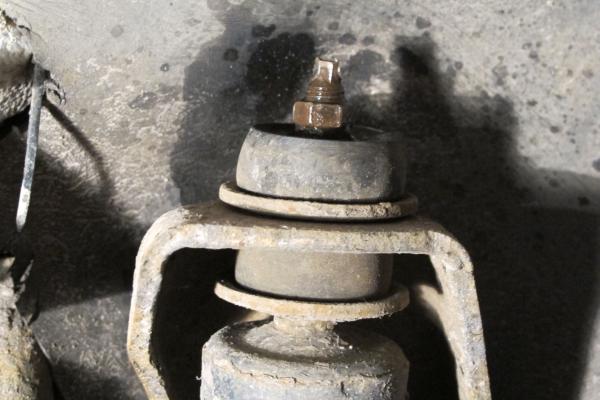

Dim.on-zt Опубликовано 8 марта, 2016 Автор Жалоба Опубликовано 8 марта, 2016 А я думаю, шо воно там почало стукати... От як можна назвати механіка, який так прикрутив амортизатор? Дивно, шо воно більше пів року і біля 3тис.км не стукало, а лише зараз вилізло. Так косячити я і сам можу. Нахрін я тоді плачу комусь?! Передивлятися за кожним, хто там шо наремонтував? Одні рукопопки! Хоч по легковушкам знаю одного, в кого руки і голова з плеч ростуть, хай і дере за роботу космічні суми і черга по кілька місяців. По джипам, на жаль, таких не знаю... "Коли ти правий, ніхто не запам'ятовує, коли помилишся, ніхто не забуде"(с) сподівайся на краще,але будь готовий до всякого О98 99чотири 1230 \ viber О6З 2З2 44два4 "Думка більшості завжди помилкова, адже більшість людей - ідіоти"(с). Але, звісно, ні ти, ні я не належимо до більшості...
