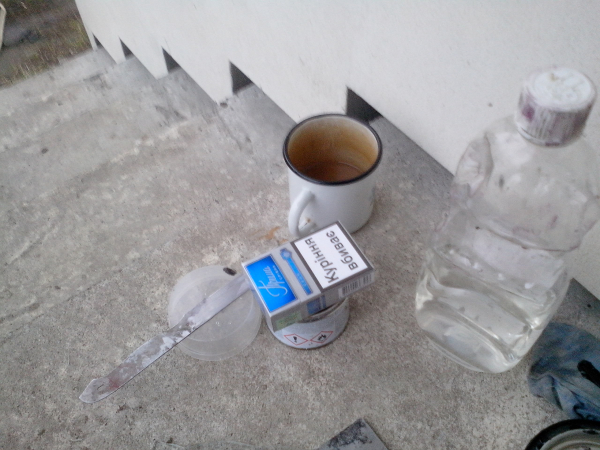

Volf Опубликовано 27 ноября, 2016 Автор Жалоба Опубликовано 27 ноября, 2016 Сегодня у нас локальный(слово такое вчера в инете нашел) ремонт порога в картинках Итак поехали.Нравится мне что-то,когда машина вот так стоит. Саму дыру не сфоткал,но она где-то 23х2см с под низу. Друган болгарка,без него никак. Зачистил ежиком,потом 40-й наждачкой для лучшей сцепки. Компоненты для работы,фибра-первый раз буду с ней работать. Заготовки сетки строительной-тоже стекловолокно,чем и будет стягиватся. И тут я чуть не словил облом когда открыл банку,внутри оказалось вещество какое-то густое с большим ворсом(я ожидал ворс по мельче) и как оказалось не так просто,как я думал,на него садить сетку.Но глаза боятся-руки делают или привыкают,сетку прикрепил на нижний кант.Сушим. И тут цука начинает моросить дождь. Перестал моросить,клеим дальше.Отгинаю сетку,под низ широкий штатель-маленьким накладываю на внутреннею часть сетки,прклеиваю выше. Опять моросит,но нас не так просто остановить-готовлю навес. Инструмент после каждого слоя мою акриловым растворителем-жирно слишком,но другого нет. Начав роботу,от второго слоя сетки думал откажусь-но видать понравилось,леплю второй. Фибра показалась какой-то суховатой,звонок другу решает вопрос(хотя сам это знал,только забыл).Разбавляю акриловой краской. В перерывах между слоями пьм кохве из,почему-то не кружки 2108(уже пора как нибудь заказать) и курим тоже не парламент. По высыханию прохожу слегка досточкой с 60-й наждачкой и основной слой. Пока все это сохнет иду к товарищу предложить бартэр:остаток фибры на обычную шпаклевку.Но начало темнеть,видать закончить сегодня не судьба.Спать надо меньше,в 12.00 только надумал делать. Что сказать по крепости-время покажет,молотком пробовать не буду,ногой тоже.Но на первый взгляд доволи таки неплохо.Да и вообще за время мого порабощения автомобиля,можна было поменять пильники,ВВ-провода и почистить газовый редуктор-но я так не могу. По деньгам:банка фибры 200гр-50грн,все остальное было в запасе.Был ремкомплект ткань-стекловолокно с эбоксидкой 110грн-хорошо что не взял,намучился б,а эфект был-бы по-мойму хуже.Впридачу пришлось бы еще и шпаклевку покупать. 2
