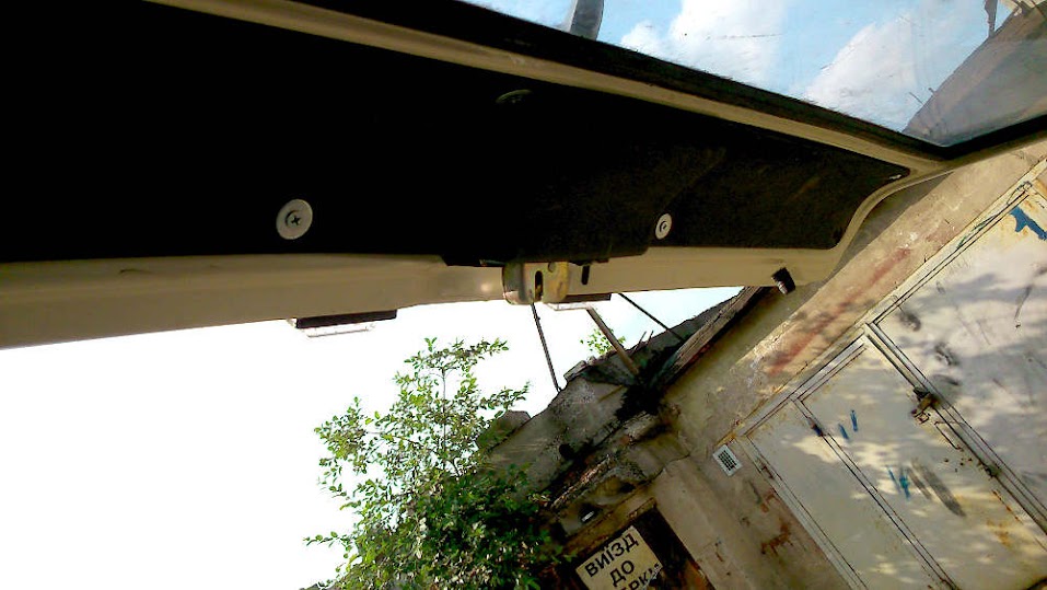

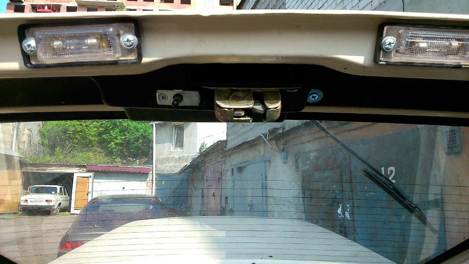

Рост Опубликовано 6 июля, 2016 Жалоба Опубликовано 6 июля, 2016 Тема, стара, як світ, замок багажника 2108, який тримає пів року, наступних пів року дістає тарахкотінням кришки, потім зношується язичок і планка, заміна яких подовжує агонію на пару місяців. Усугублялося все запахом вихлопу в салоні при відкриванні вікон, який появився в мене після заміни кришки багажника на нову, років 5-6 назад. Виявляється, радіус скривлення дверей багажника не відповідав радіусу кузова машини, що не роби, залишались щілини між ущільнювачем і кришкою. Через які відпрацьовані гази і затягувало в салон. Тому, попри брак часу і фінансів, зробив зусилля, відреставрував стару, рідну кришку багажника (піскострумка, грунтування епоксидним грунтом, шпатлювання, фарбування), попередньо попросивши зварювальника заварити усі отвори, включаючи той, що під штатний замок. І ще була вварена площадка з гайками для кріплення кронштейну, для, знову ж, кріплення нового замка. Паралельно з цим виготовив кронштейн із змінною віссю, в який новий замок буде закриватись. Реально, на все (крім реставрації самої кришки) пішло 3 дні. От здавалось би, що там той замок поставити! Але хотів, щоб усе було культурно, і щоб зберігся задній двірник. Ну і залишалась можливість при потребі поставити оригінальну кришку багажника з заводським замком. Ну і, само собою, гарантовано надійну фіксацію дверей багажника, задля чого все і затівалось. Результат перевершив сподівання. Кришка закривається легко, відкривається ще легше, з кнопки, виведеної під торпедо, або з брелка сигналізації. Ще планую доробити аварійний спосіб відкривання багажника з салону - під заднє скло виведу петельку, яку прикріплю до тяги замка. Жодних додаткових фіксаторів, чи упорів робити не довелось, замок тримає дуже надійно, за третю дверку можна хитати машину - ніяких люфтів в жодній площині немає. Заодно, бонусом, замінив ліхтарі підсвітки номера на таврійські дещо модифіковані - тепер вони кріпляться гвинтами, а не пластиковими фіксаторами, які норовлять відламатися при кожній заміні лампочки. Замок використав від ниви 21213, просто він був у мене. Знову ж, від калини більшого розміру, тому так, як тут, поставити його б не вийшло. Замок трошки довелось підпиляти зверху, бо впирався в моторчик двірника. Соленоїд встановлено всередині в кришці багажника (забув зробити фото, дороблю, як буду міняти гвинти обшивки). Ага, і запах вихлопу теж зник. Такий тепер вигляд ззаду. Примірювання кронштейну Кронштейн нижній. Прикручений на штатні гвинти. На жаль, якось прошляпив і не зробив фото в процесі виготовлення, тут він уже прикручений і обклеєний маделіном, бо на бруківці бувало замок постукував, він там дуже щільно входить. А це вже замок, закритий штатною пластиковою накладкою, яку зовсім трошки довелось підпиляти. І все стоїть, як рідне. Заодно видно нові ліхтарі підсвітки номера. Гвинти кріплення накладки тимчасові, потім заміню на чорні. Я в місця для встановлення пістонів поставив клепальні гайки, і тепер ту накладку нарешті можна зафіксувати надійно. 1
