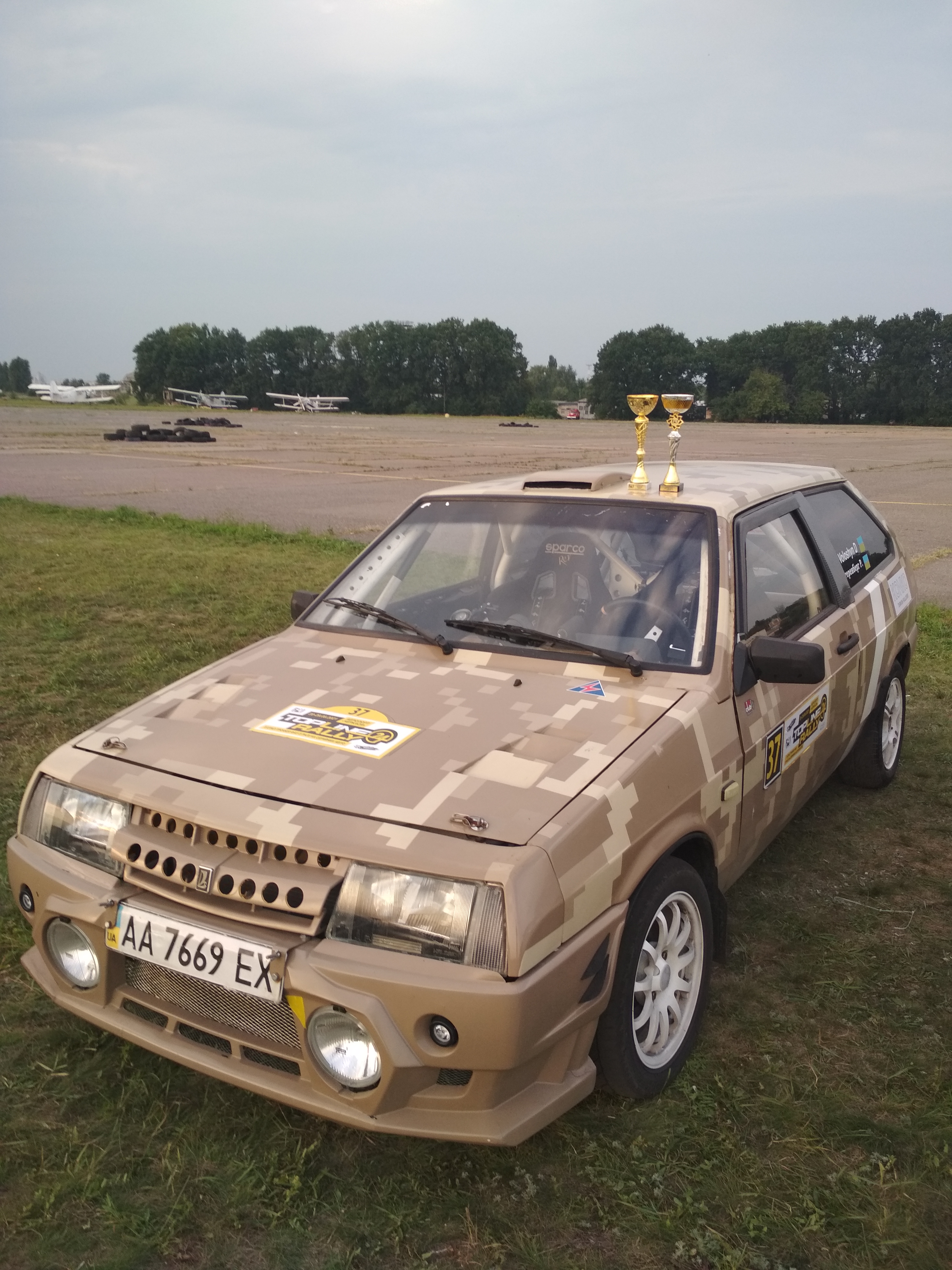

Dim.on-zt Опубликовано 30 августа, 2021 Автор Жалоба Опубликовано 30 августа, 2021 Неочікувано для самих себе заїхали на тумбочку. Штрафи суперників допомогли. Нічого не відригнуло - вже добре. 4 2 "Коли ти правий, ніхто не запам'ятовує, коли помилишся, ніхто не забуде"(с) сподівайся на краще,але будь готовий до всякого О98 99чотири 1230 \ viber О6З 2З2 44два4 "Думка більшості завжди помилкова, адже більшість людей - ідіоти"(с). Але, звісно, ні ти, ні я не належимо до більшості...
feshuk_yuriy Опубликовано 1 сентября, 2021 Жалоба Опубликовано 1 сентября, 2021 В 30.08.2021 в 11:59, Dim.on-zt сказал: Неочікувано для самих себе заїхали на тумбочку. Штрафи суперників допомогли. Нічого не відригнуло - вже добре. Ну красавчик конечно! Ну а видосик какойто закинуть с мероприятия данного? 1 Я на Драйве https://www.drive2.ru/r/lada/508258/
Dim.on-zt Опубликовано 1 сентября, 2021 Автор Жалоба Опубликовано 1 сентября, 2021 (изменено) 40 минут назад, feshuk_yuriy сказал: Ну красавчик конечно! Ну а видосик какойто закинуть с мероприятия данного? Навряд хто відоси знімав. Може хіба онборди якось руки дійдуть по заливати. Якщо не дуже соромно буде Треба ще щось зі сходженням задніх колес робити. Бо колеса плугом стоять. Шайби, напевне, підкладати під (чи над) розвальні пластини. Изменено 1 сентября, 2021 пользователем Dim.on-zt 2 1 "Коли ти правий, ніхто не запам'ятовує, коли помилишся, ніхто не забуде"(с) сподівайся на краще,але будь готовий до всякого О98 99чотири 1230 \ viber О6З 2З2 44два4 "Думка більшості завжди помилкова, адже більшість людей - ідіоти"(с). Але, звісно, ні ти, ні я не належимо до більшості...
