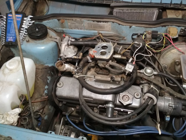

ВОВ@Н Опубликовано 7 февраля, 2019 Автор Жалоба Опубликовано 7 февраля, 2019 Так, я дивлюся що для Солекса є два види камфорок. Яка краща з них? Бортовий журнал Ніколи не намагайтеся обігнати свого ангела-охоронця
Volf Опубликовано 7 февраля, 2019 Жалоба Опубликовано 7 февраля, 2019 34 минуты назад, ВОВ@Н сказал: Так, я дивлюся що для Солекса є два види камфорок. Яка краща з них? Верхня або врезки. Нижня то на классіку.
Emissions Опубликовано 7 февраля, 2019 Жалоба Опубликовано 7 февраля, 2019 (изменено) 1 час назад, Volf сказал: Нижня то на классіку. Осмелюсь поправить, это разновидность такой камфорки которая сверху ставится, у меня такая экзотика на 08 стоит) (на длинный газовый шланг не смотрите, сам хочу его укоротить, все некогда на классику ставится пластиковая проставка, и она с 2-мя подводами а фрезки фу Изменено 7 февраля, 2019 пользователем Emissions In Bass We Trust
ВОВ@Н Опубликовано 8 февраля, 2019 Автор Жалоба Опубликовано 8 февраля, 2019 Во во ось Смеситель газа ВАЗ 2108, цена 198 грн., купить в Кропивницком — Prom.ua (ID#341050382) Бортовий журнал Ніколи не намагайтеся обігнати свого ангела-охоронця
Volf Опубликовано 8 февраля, 2019 Жалоба Опубликовано 8 февраля, 2019 8 часов назад, Emissions сказал: Осмелюсь поправить, это разновидность такой камфорки которая сверху ставится, у меня такая экзотика на 08 стоит) (на длинный газовый шланг не смотрите, сам хочу его укоротить, все некогда на классику ставится пластиковая проставка, и она с 2-мя подводами а фрезки фу Н..да,с вами не поспоришь.Оказывается ты в час ночи ещё не спал-я был почти возле твоего дома около 12.
ВОВ@Н Опубликовано 8 февраля, 2019 Автор Жалоба Опубликовано 8 февраля, 2019 А та пласмасова кришка, що на камфорці на першому фото не душить карб. Бортовий журнал Ніколи не намагайтеся обігнати свого ангела-охоронця
Emissions Опубликовано 8 февраля, 2019 Жалоба Опубликовано 8 февраля, 2019 45 минут назад, Volf сказал: Оказывается ты в час ночи ещё не спал-я был почти возле твоего дома около 12. ну да где то так примерно и ложусь спать) 37 минут назад, ВОВ@Н сказал: А та пласмасова кришка, що на камфорці на першому фото не душить карб. в динамичном режиме не душит In Bass We Trust
