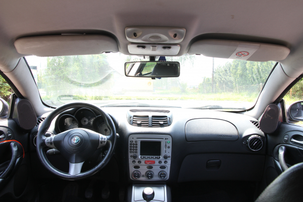

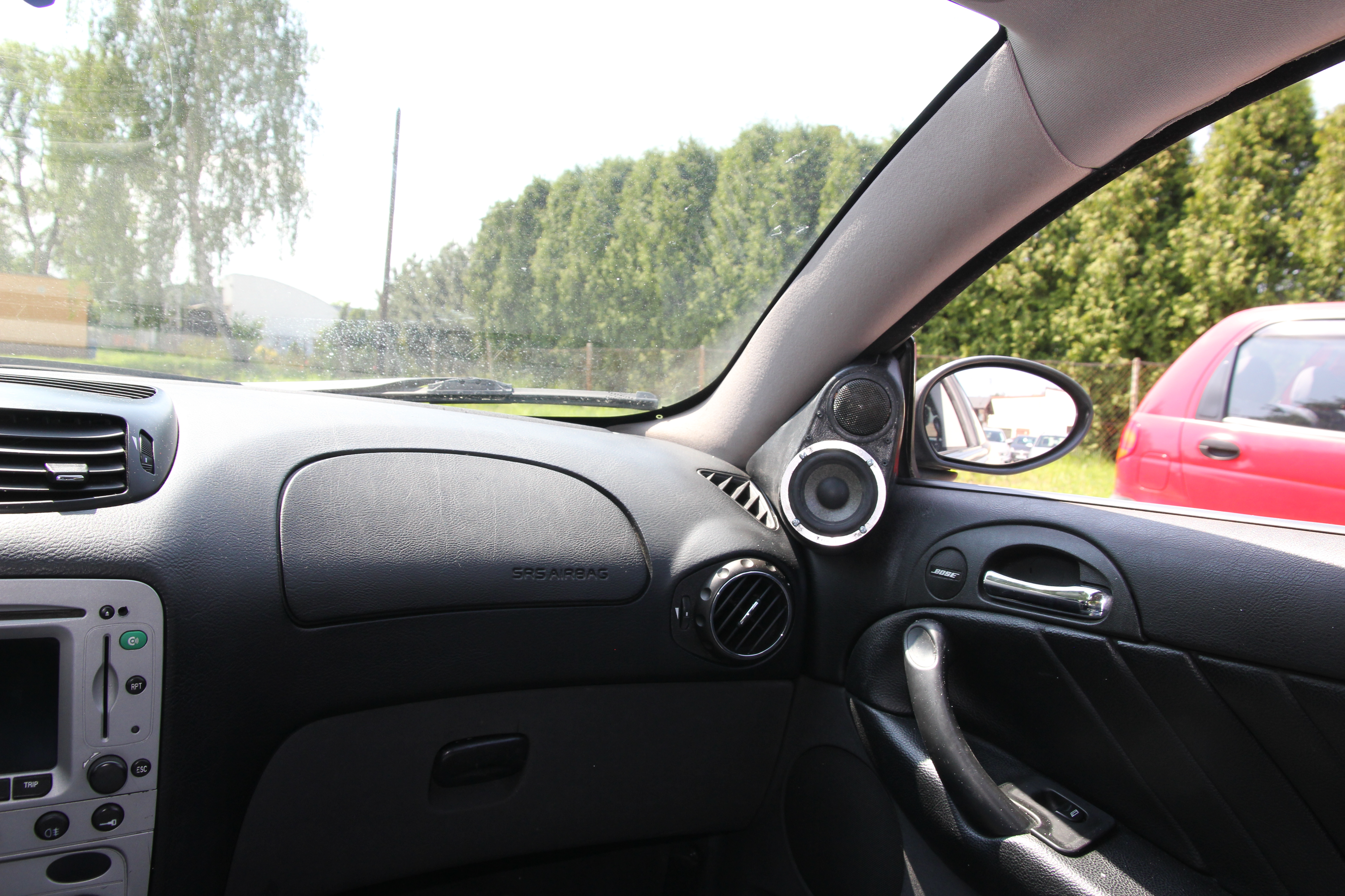

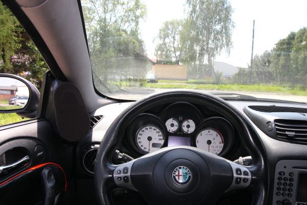

shkrek Опубликовано 25 мая, 2019 Автор Жалоба Опубликовано 25 мая, 2019 запилил защитные сетки на динамики, а то двери открываешь в дождь и на них нормально попадает. Ткань пока таким цветом, со старых колонок взял. 1 Бортовик итальянской восьмерки

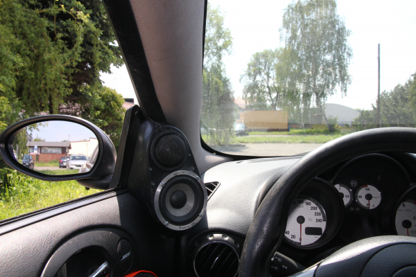

Emissions Опубликовано 25 мая, 2019 Жалоба Опубликовано 25 мая, 2019 нагроможденно как то. это типа твиттер и СЧ ? а что ими управляет тогда? In Bass We Trust
shkrek Опубликовано 25 мая, 2019 Автор Жалоба Опубликовано 25 мая, 2019 ну не типа, а твитер и СЧ, пока играют от штатки на пассивных кросах. Бортовик итальянской восьмерки

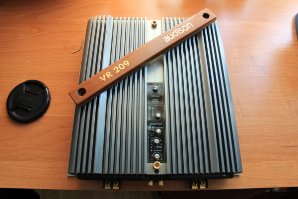

shkrek Опубликовано 8 июня, 2019 Автор Жалоба Опубликовано 8 июня, 2019 Попался за адекватные деньги усилок, купил )) Будет на миды, должен быть лучше чем DLS CA23. Раритет еще тот )) вечером запущу от домашних АС сравню с длс-ом Ну и фоток из Италии 1 2 Бортовик итальянской восьмерки

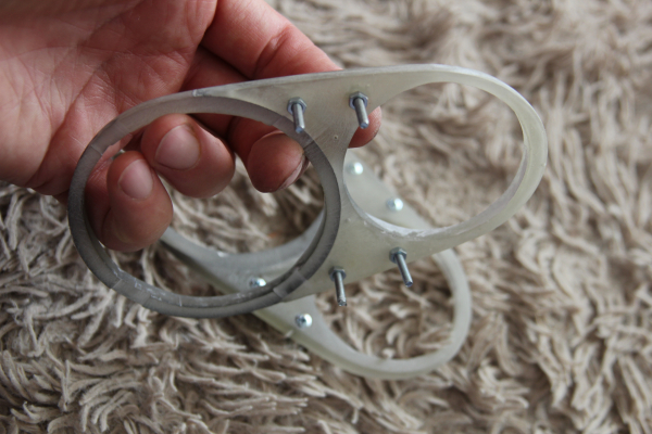

shkrek Опубликовано 11 июня, 2019 Автор Жалоба Опубликовано 11 июня, 2019 Начал лепить саб в багажник, вместо родного пластикового недоразумения, которое только гудит. Купил скотч малярский, недорогой, и сто раз пожалел, он собака отпадает. Еще и смола с зимы стоит, я ее понемножку использовал, начала в желе превращаться, литра два пропало. Заказал еще два литра, думаю хватит. С тем скотчем не получилось верхнюю стенку вылепить, думаю вырезать картонку и уже опираясь на неё лепить, т.к. там пустоты. И оставлю родной усилитель, будет на пассажирские динамики работать, когда радио будет включено, вместе с основной системой. 1 Бортовик итальянской восьмерки
