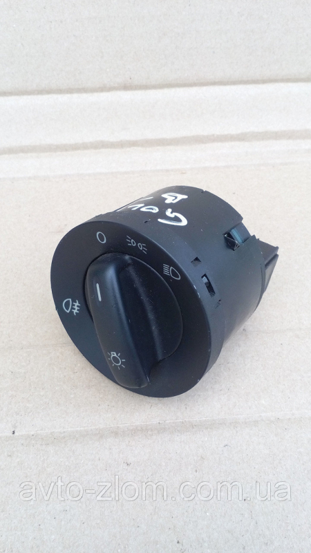

А ти підключиш мені?  Якби я знав як, то зробив би. Та і сам перемикач ще спробуй знайти для версії без передніх ПТФ і без окремого вмикання ДХО і габаритів. Пів проводки міняти, блоки, перепіновки  - нахрін мені цей геморой?  Скажіть сертифікаторам як часто в нас користується народ ЗПТФ за призначенням.

эту ж подключил, в чем проблема на ваг кнопку такое сделать?
In Bass We Trust
2 часа назад, Emissions сказал:

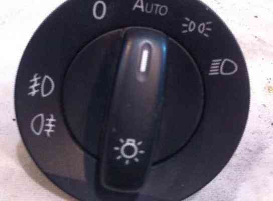

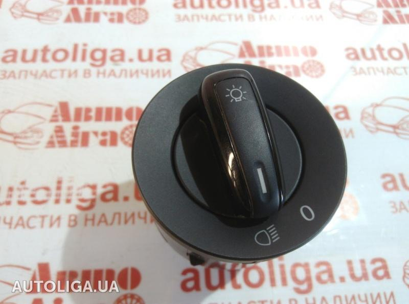

Тому, що у ВАГа на це не окрема кнопка, а там крутилка, якою вмикаються всі ліхтарі.  І підключав через релюху з 2113-2115 В мене на 2 положення крутилка 0 і "ближнє". В проводці зайвих дротів немає, щоб просто переставити крутилку і знайти де буде + з'являтись при вмиканні ПТФ чи ЗПТФ.  До того ж там все додаткове, навіть що можна додати, то треба через комп. активовувати. І в американках проводка відрізняється від європейської. Якщо чогось в комплектації немає, то так просто не добавити. Тому я і не хочу цим заморочуватись вишукувати які блоки для чого міняти і в які роз'єми які піни куди втикати і де то все в мозку активовувати.
