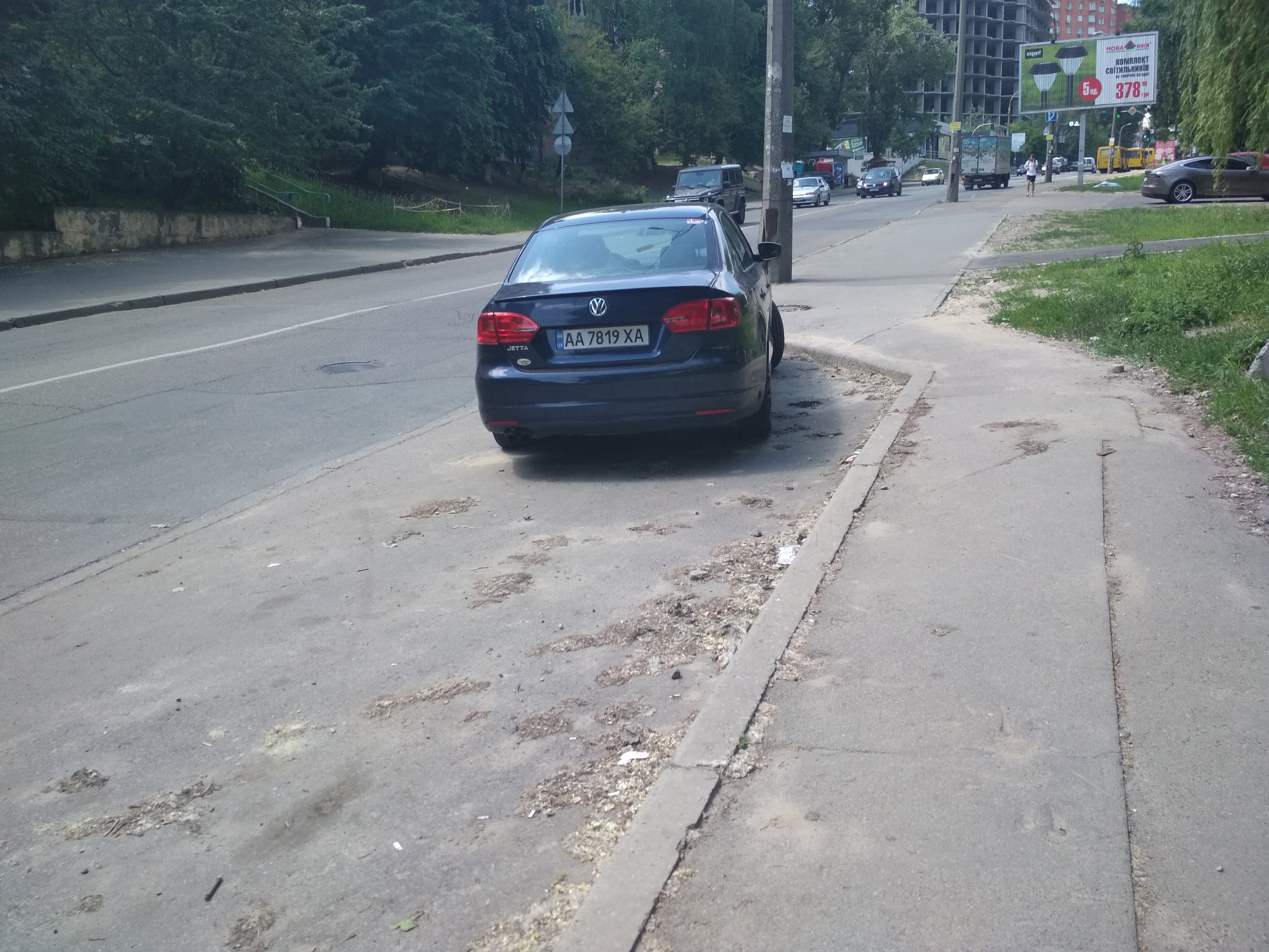

Хмм....  у мене була прикольна "історія" з поворотніками ? Є в мене один знайомий ( правдолюб, борець за справедливість )))) під 2 метри зріст вага 100+  , займається единоборствами ,за кордоном в

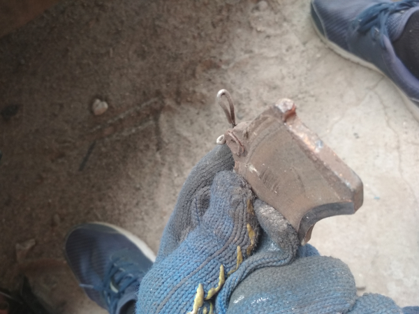

Замінив задні колодки. З лівої сторони внутрішня вже заклепкою пружинок терла. Інші по +-2мм були. Думав і диски поміняти, але відкрутити скобу супорта виявилось нічим, бо там торкс не на 12 як я думав, а більше. Втім прийшла думка поміряти товщину диска і нового диска, виявилось що і там і там 10мм. Тож і потреби тоді міняти не бачу. Ще поки не притерлись колодки навіть вже відчутно краще стало гальмувати. Але шорхання при цьому не зникло.
Вдавлювати циліндрика спершу виявилось проблемою, ще і в гаражі, де інтернет майже не ловить. Але підказали, що його треба одночасно і вдавлювати і провертати по годинниковій стрілці. Наявними приблудами у вигляді старої просверленої колодки до якої приварена гайка і в яку вкручується довгий болт для вдавлювання звичайних циліндрів, а також ключа від болгарки ця є*ля вдалась. Не знаю в чому геніальна задумка, чого б просто не вдавлювати поршень.
